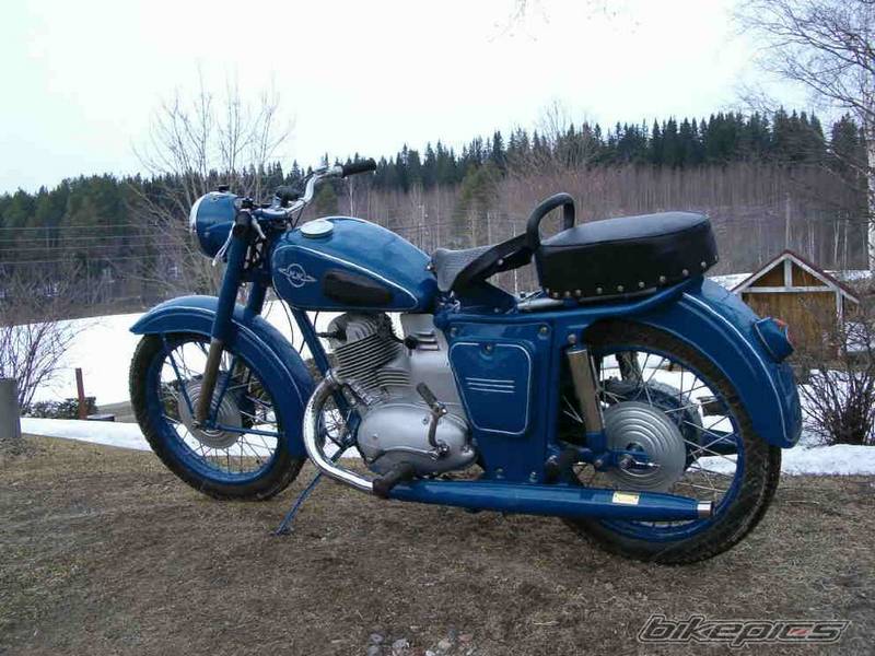

praud Kirjutas:- Kas kellelgi oleks võimalik teha pilte akukarbi sisust. Nimelt huvitaks kuhu ja kuidas kinnitus aku fikseerimise kummirihma alumine ots.
Kas sellel fotol on Sinu jaoks mingit uut informatsiooni?

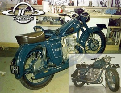

Tänud vastajatele! Lisan pildid siis siltidest summutil, mida silmas pidasin, kui keegi peaks veel huvi tundma.
Ühe soomlase musta 56-e fotot olen samuti näinud nende siltidega, aga seda pole hetkel selles arvutis käepärast.
On küll, kui selline kõrv peaks olema ka minu 56-e akukarbis. Nimelt on mul see jubin sealt puudu ja tuleb mingi nipiga lisada.

See sumbutil olev vask plekk tundub olevat koos pühendusega ja esimesele omanikule.See tsikkel on kas tellimusena kellelegi valmistatud,kingitud.
Kui eksin ,siis parandage aga sellist birkat ei tohiks olla seal.

Siin on tegu uuemat tüüpi küljekarbiga, kus akut hoidis oma kohal karbi ülaosas näha olev vedruplekk. Vanemat tüüpi karbi sisu on oluliselt erinev. Samas on Sul säilinud vähemalt pool kaitsmepesast!
