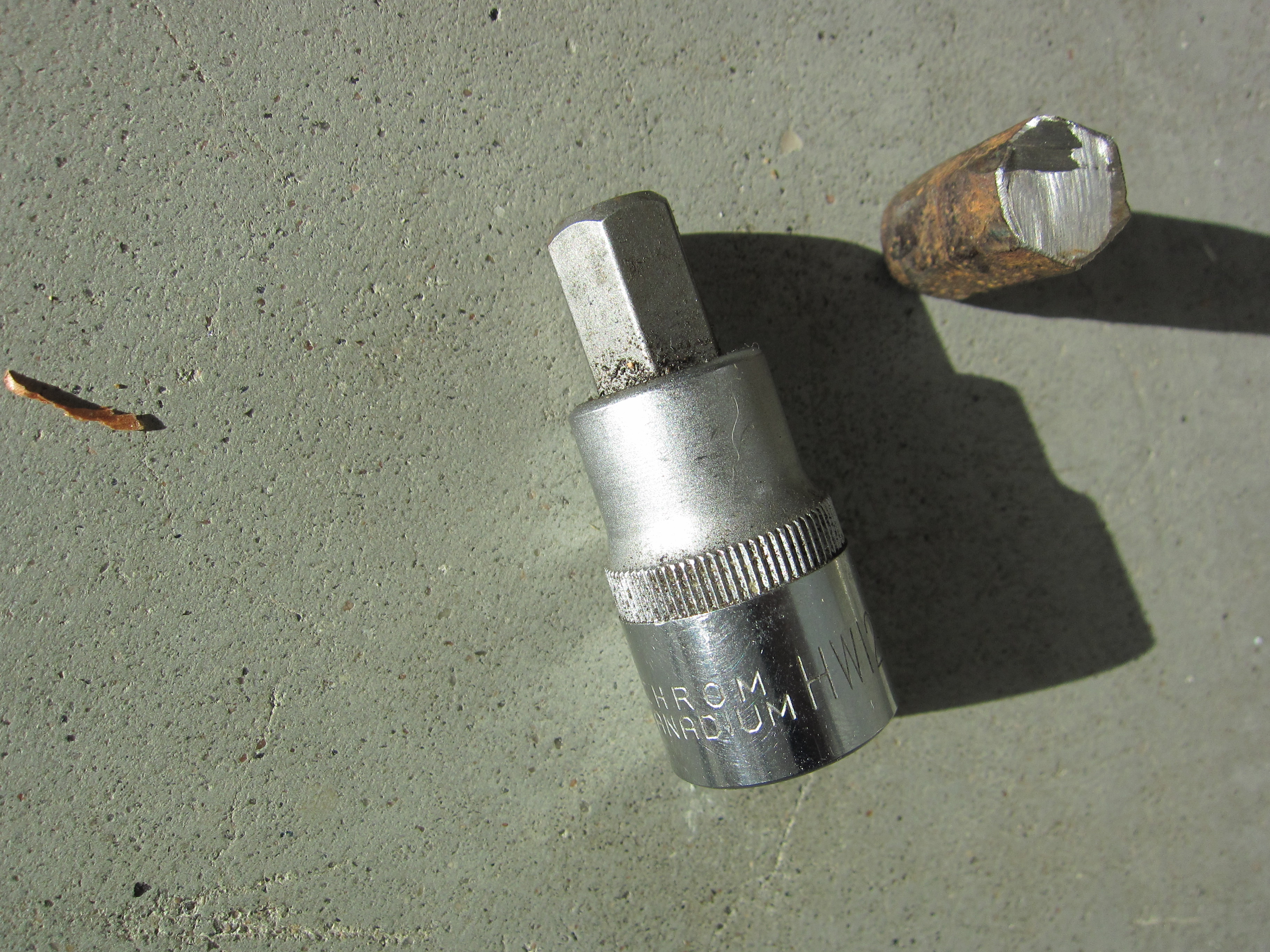

Hetkel oli käepärast kuuskandi jupp, mis oli sinna pesasse jäetud vana omaniku poolt.
Kodus on mul selline võti, mis paraku 12mm. Auk on 14
Peab siis poest vaatama ühe suure torxi samalaadse, või siiski kuuskant 14mm parem? Ja enne keeramist peksan teist Big Grin
[Pilt: IMG_0230.JPG]
(21-02-2019, 14:01 PM)pannkook Kirjutas:  Hetkel oli käepärast kuuskandi jupp, mis oli sinna pesasse jäetud vana omaniku poolt.

(21-02-2019, 14:01 PM)pannkook Kirjutas:  Kodus on mul selline võti
Sellisel võtmel peab ka otsas oleva faasi maha käiama. See võte aitab ka normaalselt kinni olevaid polte väiksema ülekeeramishirmuga avada.
