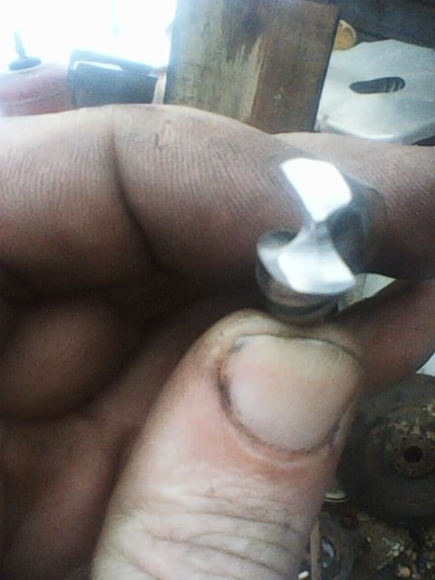

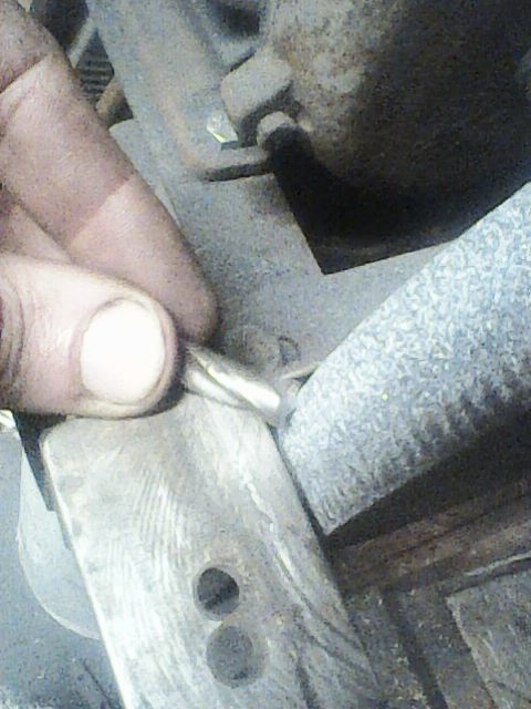

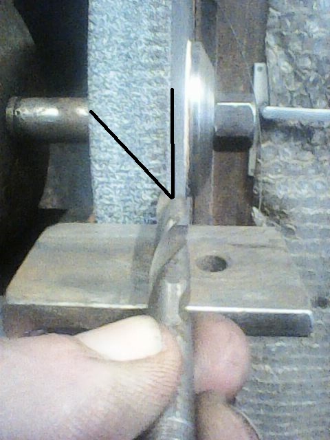

Tunnistan ausalt, et pole selles väga tugev ja puuri otsvaade ei saa sugugi selline nagu peaks aga lõikavad talutavalt.
Neid teritamise stiile on ka mitu ja mul selline kodukootud välja pakkuda.
Esiteks teritatakse pea nagu tavapuuri aga nurk tuleb umbes 0 kraadi ja puur on käia suhtes pea 40 kraadi kallutatud.
Siis lasta puuri sideserv(?) (annabki juba tunda, et pole seda koolis õppinud ja ei oska asju õieti nimetada...) niimoodi kitsamaks, et käi läheb üle puuri tsentri ja moodustab teise lõikeserva.
Siis teritada puuri tipp tavapärase nurgaga, et keskele moodustuks poolitusjoon mis peab metalli kõrvale suruma ja selleks olema terav.
Vot nüüd kui käi vibreerib ja kivi nurk terav pole siis jääbki see asi nüriks ja ei lõika, niiet päris igasuguse pöörleva asjaga seda edukalt ei tee...
Tulemus siis umbes selline, kus keskmine tipp(jälle annab hariduse puudus tunda et end õieti väljendada!) on pööratud lõikeservade suhtes umbes 40 kraadi.
Otsvaates siis midagi sihukest.

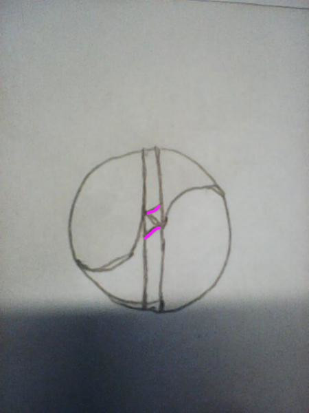

Tänu! Ma ka ei tea, mis sideserv on... Igaks juhuks küsin üle, et siis lõpptulemusena on lõikeservad need eks? Ja joonisel puur pöörleb vastupäeva eks, ehk siis joonis on altvaates?
Ma nagu omaarust enamvähem sinna poole tüürisingi, anoh peab siis uuesti ja paremini proovima... Ise oma aruga hakkasin seda teravikku aina teravamaks ajama, et lõikeservade (ülejäänud puurist) kaugemaid otsi ühendav serv võimalikult lühikeseks saada, aga tulemused olid mittemuljetavaldavad.
(01-02-2023, 18:16 PM)Jesper Kirjutas:  Tänu! Ma ka ei tea, mis sideserv on... Igaks juhuks küsin üle, et siis lõpptulemusena on lõikeservad need eks? Ja joonisel puur pöörleb vastupäeva eks, ehk siis joonis on altvaates?
Kahe lisatud joone vahele peab moodustuma vähemalt sama lai tipp kui on puuri lõikeservade vahe sest see peab keskelt metalli välja muljuma.
Hea oleks kui ta oleks sirge servaga, et ta hakkab pisut teed otsima ehk libiseb materjalile tekkivast kõrgendikust mööda ja saab selle siis välja suruda.
Ideaalses maailmas võiks see tipp väga terav olla kruvikeeraja otsa moodi aga siis murduks servad ära ja selle kompromissi leidmine on päris keerukas ja tuleb kogemustega.
Pingis teritavad neid nii aga pole erilist vahet kuidas, peaasi et tipp oleks ja hari terav.
Päriselus laiatarbekäia ei aja nii teravaks ja küljed jäävad kumerad kuid tipu laius peab ikka vahe ära katma ning seda on vaja pöörata nagu pildil sest muidu pole seal materjali.
