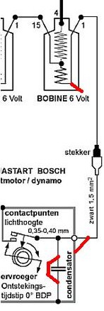

(05-03-2011, 22:09 PM)giordanobruno Kirjutas:  Samal süsteemil puudub ka säde. Testriga mõõtes on kontakti juhe kogu aeg massis. Kas peabki olema või vaja viga otsida? Omaarust peaks kontaktid massiga ühenduma siis, kui nad kokku lähevad...
Kui kontaktid on kindlalt lahti ja seal vahel ei ole raua või vasepuru, on tõenäolised massi lühistumise kohad punasega märgitud. Jääb veel võimalus, et kontaktide haamripool ise on oma teljega massis või vedru puutub massi. Pistiku lahtitegemisel näed kumbale poole viga jääb, vaata ka kondekas lühise suhtes üle.

Lühis nendes kohtades pole, mis näidatud. Massis on juba see juhe, mis läheb süütepoolist ette- ehk süüteluku poole. Peab siis süüteluku juurest järgmisena uurima.

(06-03-2011, 19:27 PM)giordanobruno Kirjutas:  Lühis nendes kohtades pole, mis näidatud. Massis on juba see juhe, mis läheb süütepoolist ette- ehk süüteluku poole.
Sellepärast tõmbab akupinge maha ja käib aeglaselt ringi. Kaitset vahel pole, piisava akuvõimsusega peaks mõne juhtme peenema osa maha põletama.

Süüte juhe on kuskil vigastatud, süüteluku juurest lahti ühendatult oli samuti ühendus kerega. Esialgu saab varujuhtmega toimetada, kaablipuu tuleb aga täies pikkuses üle vaadata.
