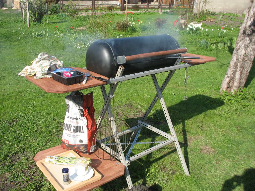

Basiliol kah siis nüüd grill valmis. Homme on plaanis kurjaks ajada ja kere vorsti täis parkida. Cool
Lisaks veel niipalju, et puitosad võõpasin üle veealuselise linaseemneõli baasil valmistatud puidukaitsevahendiga. Et oleks tervislik ja öko. Võin soovitada, sellega võõbatud muud asjad on mitu suve kenad püsinud. Ei haise, ei ole vaja juurde osta kallist lahustit ja pintsli ning särgi saab puhtaks kraani all pestes. Kui keegi soovib samasugust tooni, siis toon on "Mahagon".
Tööpinnad tegin kuuri all vedelenud 8-kihilisest vineerist. Kuna grilli pidevalt õues hoida ei kavatse, siis peaks kestma küll. Nurgad tegin tömbiks et pere noorimad endile viga ei teeks.

UFO pole üldse paha, saab grillida küll. Aga kole kerge on saadanas! Kui peres on väikesed lapsed, siis kogu aeg karjata neid, et kaugele hoiaksid - üks kerge müks ja kõik on kummuli! Seda silmas pidades tegin grilli suht laia alusega, et oleks stabiilne. Raske tuli ta niigi. Kui just otsa turnima ei minda, siis peaks piisavalt turvaline olema. Vajadusel saan kaanele veel turvaluku panna ja korpuse traatvõrguga ümbritseda. UFO kaas lendab vaat et tuulega ise pealt!

Nonii, esimene grill tehtud! Cool
Esimene mulje - SUPER! Kõik toimis täpselt nii nagu mõeldud ja kõik oli ka käe järgi. Nagu liikuv köök. Asjatult tundsin muret ka UFO-l olnud siibrite puudumise pärast. Ei olnud vaja midagi reguleerida, tõmme oli täpselt paras. Paks metall hoidis temperatuuri ühtlase. UFO-raip oli ikka kole erk! Nii kui hoo üles sai, siis kõik kõrbes, nii kui tuli vaibus, nii jäi tooreks. Kõige kõrbenumad palad tuli härra grillmeistril endal alati ära süüa. Smile
Esimest korda sai fooliumis kartuleid küpsetatud. Hästi õigustas ennast varrega grillrest, millega sai toitu sisse-välja sõidutada. UFO-l jäi sellega kaas liiga laialt irvakile ja kuumus läks vahel "üle võlli", kuna alumine siiber kukkus juba ammu küljest ära ja grill sai liiga palju õhku peale.
Ainus asi, mida tuleks täiustada, on grillresti kuumast peast eemaldamine ja paigaldamine, kui on vaja sütt lisada. Kahvli ja grillitangidega oli seda suht hädine teha. Võibolla piisab kahest paarist tavalistest näpitsatest teine kord.
