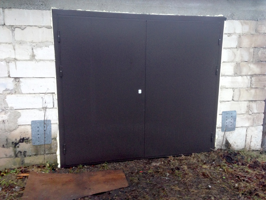

Teema lõpetuseks siis üks pilt ka. Sai erinevatel põhjustel otsustatud väljaspoole avanevate metalluste kasuks. Töö hinna ja kvaliteedi suhtega võib rahule jääda. Kellel huvi, võin tegija kontakte jagada.
Sten
#18
On ilusad uksed küll. Samas pead ikka usaldama, sest lukuauk on katmata ja sinna on lihtne kivike või mõni muu jama toppida. -Reaalsest kogemusest räägin. Olen ise näinud, kus lukku olid poisikeste poolt kivikesed topitud. Lukku puhuti pärast suruõhuga ja tehti sada imet, lõpuks lõhuti ikka ära, et lahti saada. Kui keskkond on sõbralik, siis pole probleem, aga igaksjuhuks omalt poolt soovitan suure luku ava väikese lukuga lukustatava klapiga ära katta. Väikse luku lõhud vajadusel ära ja viskad minema. Klapp ja obadus ei tohi liiga tugevad olla, et sealt nt auto taha saaks haakida - parasjagu nii, et möödaminnes lukuaugu kallale ei pääseks.
#19
See on väärt mõte ja saab võrdlemisi kerge vaevaga paigaldada ka.
Sten
