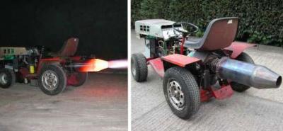

Kuna ksf Tift ehitab meil siin igasuguseid väikseid putukaid siis annaks veel veidi inspiratsiooni juurde tulevikuks... Wink
[Pilt: 11760280_936434649754842_261190963965783420_n.jpg]

Eestis niisuuri koduaedu pole kui see viimase pöörderaadius nõuab. Muidu aiakaunistuseks mahuks isegi mulle  aeda aga siis peaks ise juba põõsaste kaudu ringi käima.

Ei..noh...see suur, et .. Smile !  Rolleyes Rolleyes ! Herr msluik`i meeliülendav asjapuu on igastahes vääga tase! Ja järgnevad - fantaasiast puudu ei tule. See lennuki moodi asi - no missugune edasiminek linnade kommunaalmajanudse - tunniga kogu Tartu platsid siuhh! puhtad ! Kokkuhoid kütuses, inimtööjõus ja õhusaaste tase muutub olematuks!
#69
Selle lennukiga oleks hea pakkuda teenust näiteks Tallinn-Tartu trassi servade hooldusej, muudkui tallinna ja tagasi  Big Grin
#70
(27-07-2015, 19:23 PM)maisalup Kirjutas: Selle lennukiga oleks hea pakkuda teenust näiteks Tallinn-Tartu trassi servade hooldusej, muudkui tallinna ja tagasi  Big Grin
Ehk teisisõnu - viis minutit hirmu ja kohal!  Big Grin
