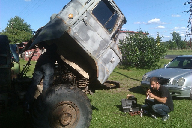

Esimese asjana sai Pärnu sõidetud (muidugi mitte Šišigaga) ja uus veepump ostetud. Selle vahetasime koha peal ära ja sõit kodu poole võis alata. Ette rutates võin öelda, et sinna (125 km) see ka jõudis ilma probleemideta.
Piltidel siis veepumba vahetus ja väike vahepeatus kontrolliks.

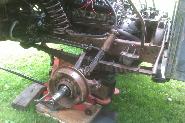

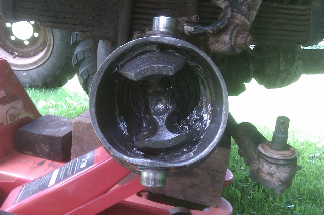

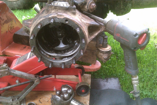

Nii, vasak esiratas viltu all. Alguses arvasin, et laager õhtal. Tutkit brat. Hoopis ratas oli kusagil kunagi hea laksu saanud ja pöördrusikas (ha, otsetõlge, kes pakub parema nimetuse, käändtelg?) alt kõver-kandiline. Otsus: uus jupp külge. Laagrid ka uued. Korras.
Esisilda lahti kakkudes selgus, et piduritrumlid nagu uued, klotsid ka. Käändtelje kinnituspoldid läikisid. Otsus: esisild vahetatud, ei saa mitte 36 aastat vana sild nii heas korras olla.

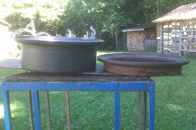

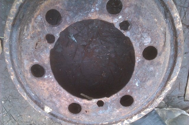

Kuna Šišiga velg kolmest osast siis on väga kerge neid laiaks teha. Ja ratas on see mis autost Auto teeb. Nii, velgede jahile. Ühe sain kohe tagavara rattalt, asemele läks sajaviiekümneseitsme velg, see kahest osast ja toll laiem kui 66. oma. Aga alla mahub kenasti. Teise velje sain kuulutuse kaudu Pärnumaalt ja veel kaks Harjumaalt. Monteerisin rehvid kuvalda, heeblite ja vinklitüki abil maha. Võtsin ka lohvid välja kontrolliks. Need ju ikka paksust kummist ja õhk ei taha ka välja tulla. Abiks kompressor ja pisike liivaprits mis sai kummivooliku abil lohviga ühendatud ja mõne minuti pärast lohv kortsus niikui vana k....ss. Rattamutrite keeramiseks tegin ka väikese abimehe. Mugav.

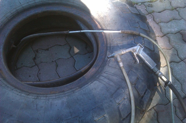

Seda liivapritsi püstolit kasutan ka igasuguste vedelike välja imemiseks aukudest ja õnarustest. Muidugi autoremondi valdkonnas.Smile
See liivapritsi süsteem on küll geniaalne Smile 5+

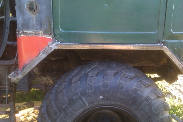

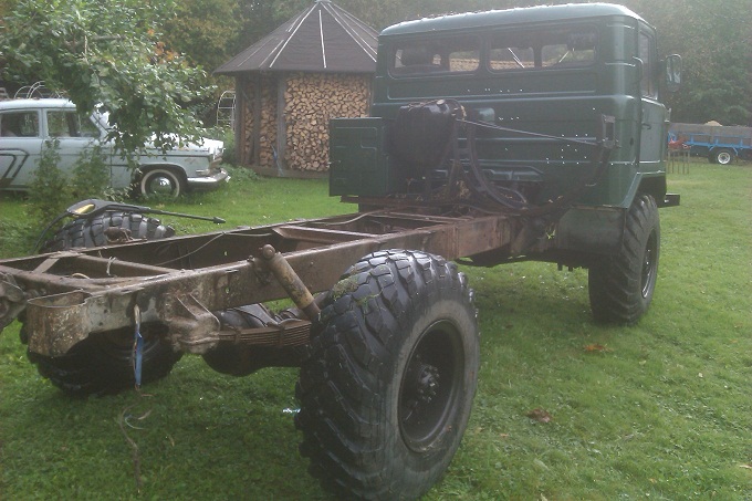

Kabiin. Lipitud-lapitud, istmete tagused läbi roostetanud, pleki asemel suured kummilapakad. Egas midagi, tükike nelikant toru, plekki, keevitust ja relakat. Väheke värvi ka. Nüüd pilt vähe parem kui enne. Teiselt poolt sama töö. Kabiini tagaseinas 52 auku. Toppisin need lapikpea polttidega kinni. Istmed räbalad ja mitte originaalid. Asendatud biiemmdabljuu nahkistmetega. Istumine muutus kõrgemaks ja rooli asend palju mugavam. Lakke uus mürasummutus. Ennem pidin pea ära pöörama kui sidurit vajutasin. Muidu oleks põlvega vastu lõuga saanud.Smile

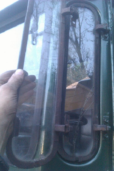

Vahetatud üks tagumine aken mis oli mõraline. Väikest küljeakent ei saanud vahetada kuna kaasas olnud ei sobinud. Auto küljes sümmeetriline aga varu klaas selline jõnksuga ja hinged ka väheke teise kujuga. Ei tea millele see võiks kuuluda?
Täna jõudis järg kastini. Vana võtsin maha. Sellelt pole muud võtta kui põhi mis on uus pandud. Minu õnneks vana peale paari poldiga. Ja ratta kohal olevad kaared. Ja mõõdud.Smile
Uus kast tuleb vanaga sarnane selle vahega , et hakkab ka kallutama. Autotalli nurgas ootavad külge panekut viiekümne kolme kasti tõstesilinder ja käigukasti külge hüdropump. Siit ka väike palve, et kas keegi viitsib ära mõõta Gaz 53-e kasti silindri ülemise kinnituse ja kasti tagumise kinnituse vahemaa. Esialgu jääb pumba sisselülitus originaal 53-e oma, perspektiivis tuleb jagaja kuna lisanduvad hüdrovints ja talveks ka lumesahk ette. Pildil hetk enne raami pesu survekaga.

(22-09-2013, 09:24 AM)hellrix Kirjutas:  ... pöördrusikas (ha, otsetõlge, kes pakub parema nimetuse, käändtelg?)
päris hea ... ma siiani nimetasin: "see suur munakas sääl esisillal", pöördrusikas sobib paremini.

(22-09-2013, 10:32 AM)hellrix Kirjutas:  Seda liivapritsi püstolit kasutan ka igasuguste vedelike välja imemiseks aukudest ja õnarustest. Muidugi autoremondi valdkonnas.Smile
Kus kohast selliseid otsikuid saada on, Saarel pole tähendanud ja mandril ei satu sellistesse poodidesse ?

--Kus kohast selliseid otsikuid saada on, Saarel pole tähendanud ja mandril ei satu sellistesse poodidesse ?--
Kui sa mõtled seda keermestatud otsa püstoli külge, siis sellega on selline lugu, et ma puurisin ava suuremaks, vist 9,9mm peale ja siis lihtsalt pressisin sinna sisse 10mm vasktoru jupi. Kui ära kulus, pressisin järgmise. Kusjuures pehme materjal peab kauem vastu, olen kasutanud ka plasttoru juppi, saab väga hästi hakkama.

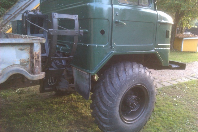

Täna oli plaan hüdropump autole külge pookida. Aga polnudki nii lihtne, 66-e ja 53-e tuletorud erineva kujuga s.t. pidin 66-e parempoolse tuletoru väheke ringi keevitama, natukene kõrgemalt viima ja tuli üks põlv lisaks keevitada. Aga tehtud sai, ruumi õnneks oli. Pumba lülitushoob vaja ka väheke ringi teha.

Kui soovid seda liivapritsi püstolit koos alumise potsikuga,siis laupäeval Orikülas ralli tehnilises pargis võid saada,mul seisab see kasutult.Pudel saare õlut ja otsi sealt hooldealalt kirsipunane Vito üles ja küsi julgelt.
Eile-täna tehtud töödest: hüdropump korraks maha ja uue tihendiga külge tagasi, kabiini minavale hoova väljundile kott ümber tehtud, ühendatud voolikud, kasti raamile ja auto raamile hüdrosilindri kinnitused. Ja lõpuks kui päike oli silmapiiri taha vajunud sai ka kasti püsti. Eks valges teeb pilti ka.
