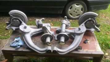

edit: lisan kuiva jutu kõrvale ka eile pritsist tulnud esipüstakute + tagumiste õõtshoobade pildi Smile
