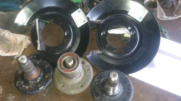

taga uued ketaste poriplekid (poldid ei tulnud just kergelt lahti...) ja 5-poldi rummud:
http://teet.luarvik.org/d/6986-1/DSC_0009.JPG
juhipoolne rumm käis kole kergelt laagrisse ja välja. Ehk siis treial oleks võinud sellelt vähem maha võtta. Rummud pidid kole tugevast terasest olema - treial on ka enne selliseid asju parendanud, aga ei ole nii sitked olnud.
parempoolne pidurisadul vajas õhutusniplile (mis oli sisse murdunud) vahestutsi - ei saanud seda üle puurides ja algupärase 7x1 keermega üle käies pidama.

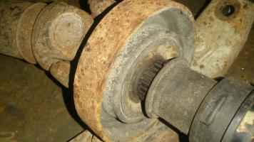

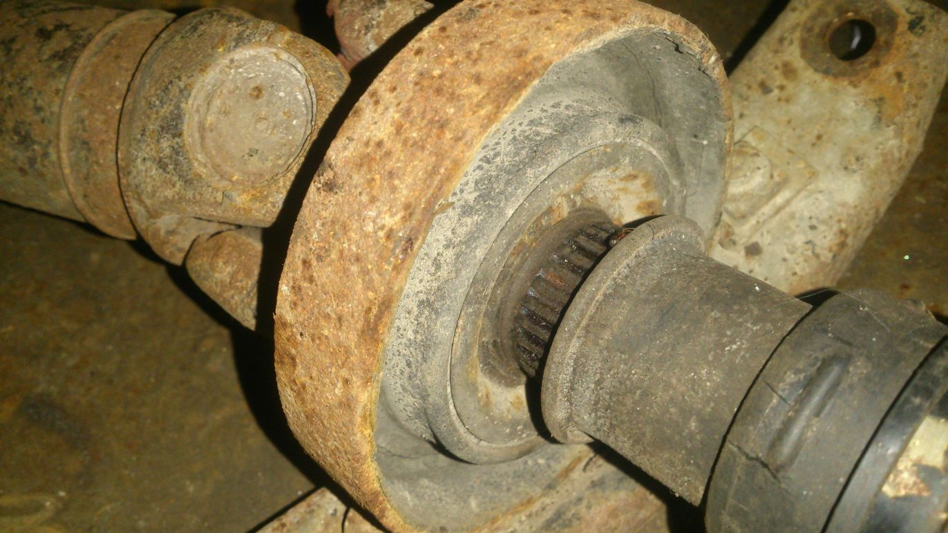

eile panin kardaani alla. Oli kiire ning niigi mõraste kummileevenditega kardaanipukid jäid pingesse - lootsin, et liiguvad sõites normaalasendisse. Seda vist ei juhtunud - sõiduproov andis esiti suurema väände puhul (kohaltminek / 1.käik) kopsimise kardaanitunnelis ja sõiduproovi lõpetades oli kopsimine justkui permanentne. Ma arvan, et tagumine pukk (see oli suurema pinge all ja kummis juba sälk sees) andis täiesti alla. Mu nn varukardaani pukid (manuspilt on sellest - masina all ju nii koledat roostekäkki ei ole Wink ) on küll veel terved, aga 25a vanu pukke pole vast mõtet alla panna.
varuosana pukke ei pakuta - kust ma selliseid asju mõõdu järgi pärida võiks? Laius 20mm, siseläbimõõt 30mm, kummipuhvri välisläbimõõt 88mm (aseaine võib ka natuke suurem olla - küll väiksemaks teha saab)?
tegin kummipuhvrist pilti - see on manuses. Väimine kummiosa on metallvitsa küljes (liimimisega saaksin hakkama), sisemist hoiab paigal klamber. Lisaks oleks vaja ka pildil paistvaid kummist porikatteid - pikkus ca 60mm, ühest otsast 41mm, teisest 30mm (nuudi peal).
lisaks tundus mulle kardaani allapaneku järel kusagilt käigu- või vahekastist maanteekiirusel täiendav undamine kostuvat. Võimalik, et olen paranoiline ning see oli siiski uue talverehvi poolt tekitatav müra. Üks asi korraga - esmalt vaja kardaan korda teha ja eks siis kuulan uuesti Smile

Kardaanipukki ostsin ma veel eelmine aasta uue, ei mäleta kas salomest või forsist. Loomulikult 4veduse jaoks ei pruugi näidta aga kuna opel on tuntud oma unifitseeritud juppide poolest. Seega küsi Omega A 2,0 pukki ja ma oleks üpris veenddunud et saad sama asja mis pildil. Laager ei tasu osta ei forsist ega salomest. Liiga palju juurde hindlust. Tartus ostan neid laagritele spetsialiseerunud Favmetist mis kahe sepaturu vahel asub. laagri hind Forsis oli tookord 10 euri või midagi sellist , favmetis oli 2,2 euri.

Aitäh, viitest on abi! Netikaubamaja annab A-Omegale hunniku eri tootjate pukke ning nende sisse 30mm sisemõõduga (ehk vectra mõõt) laagrid. Vectral annab ainult ühe tootja ühe laagri ja kõik. Ma ei vaadanud isegi omegat - miskipärast seondus mul see natule "isasema" kardaaniga...

sain juba ammu ühe OmegaA puki + laagri (tellisin prooviks vaid ühe kumbagi) kätte ja paistavad kenasti sobivat. Pole olnud mahti proovida - jääb ilmselt järgmisesse aastasse.
