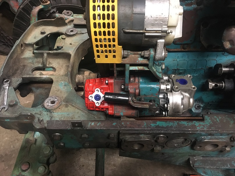

Edasi toimetasin eesmise hüdropumpade ajamiga ja siinkohal jäigi asi katki. Ei saa aru miks, aga roolivõimendi pump suru pumba ajamile liiga tugevalt peale ja ajam käib vastu teise pumba lülituskahvlit. Ka enne on käinud, sest vana kahvel kulunud. Kas uuel pumbal nuut pikem või milles asi, jäi hetkel arusaamatuks.

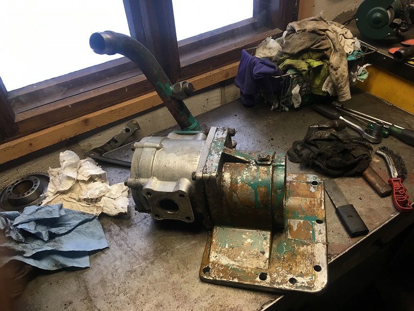

Nädalavahetusel veetsin jälle portsu aega töökojas. Paikka sai suvel hangitud mootori karter, seejärel paigaldasin roolivõimendi hüdropumba ja ka teise mootorilt ringi ajatava hüdropumba. Asjaolu, miks mul varem pump ei läinud, oli lähemal uurimisel lihtne. Uue pumba võlli nuut lõppeb pisut varem ära, kui vana tüübi pumbal. Mingi ratsionaliseerimine vist? Igatahes treisin pumba ajamile väikese faasi peale ja asi sobis nagu valatult. Imestan, et teistel pumbavahetus libedalt on läinud. Kuigi FB vanatehnika grupis ikka leidus mõni, kellel sama jama on olnud.
Edasi paigaldasin uue siduripedaali hoova, uue sellepärast, et vanal oli alt keere täiesti maas. Seejärel reguleerisin siduri ja panin kaaned peale. Edasi võtsin olude sunnil ikkagi maha ka ns 100 hüdropumba ajami, sest pumba kinnitused olid katki 2 tk. Avad taastasin ära ja jäi kokkuu panemata, sest uusi O-rõngaid ei olnud kodus. Paroniit tihendid lõikasin kõik juba valmis, et järgmine kord saab kenasti kokku panna.

Lõpuks sai külge tagasi ka NS100 hüdropumba väljavõte. Leidsin vajaliku tüki üsna lihtsa vaevaga ja õnneks täitsa korraliku.  Cool Sai koos uute tihenditega koos pumbaga paika sätitud. siiski oleks hädasti tarvis NS100-st altpoolt väljuvat toru, mis liigub tagumise jagaja suunas. Poolemeetrine jupp originaal toru on puudu.
