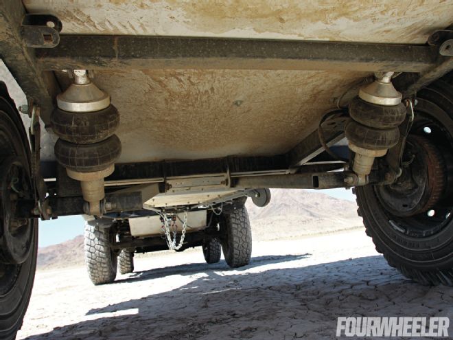

Õhkpadjad on mul matkaautol lisavedrutuseks,aga uute hind on veidi krõbe Toungue .Ikaruse padjast tehtud kuldnokapuur on kasutusel 30+aastat Big Grin nii,et linnudki kiidavad seda lahendust.
#22
(16-05-2015, 11:08 AM)aavu Kirjutas: Spiraal ei hoia kõrgust (vajub koormamisel), õhkpadi säilitab kõrguse ja on hädaolukorras (üle kännu ronimisel) muudetava kõrgusega, et mitte lõhkuda mõnd kere madalat detaili.
Õõtsadega sillad ja muudetava kliirensiga haagised on ju täitsa olemas. Tõsi, need ei maksa enam "999" vaid hoopis enam... Ning õhkpadi on tegelikult igasuguste orkide ees üsna kaitsetu asi. Minu kogemste alusel teeb enim kahju just säärane sõrmejämedune oks, mis lolli nurga alla kuhugi vahele või taha poeb ja siis enne murdumist mõne hinnalise või tülikalt vahetava jupstüki küljest ära tõmbab.
Maasturi talasild ja selle lehtvedrud silla all on tegelikult päris hea mõte. Ainus halb omadus, mis säärase kliirensiga kaasneb, on tühja haagise põranda kõrgus:  päris kõrgele peab upitama esimesi notte. Toungue
Sama teeb välja kaubiku sild, ainult esiveduse tooriku korral puudub veo lisamise võimalus.
