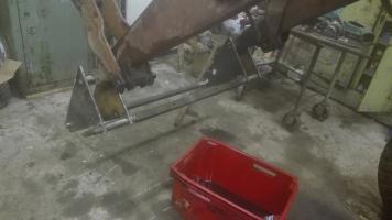

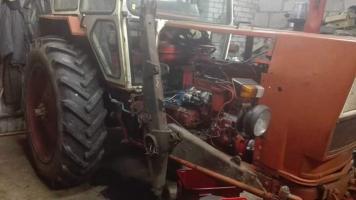

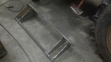

vene kun istub jumzile täpselt, belarus ning t40 jaoks vaja vahetükke.
Kellegil huvi sis üks vene kun üle kuna traktoril läks aasta tagasi sidur ning ei näe et ka seeaasta vahetuseni jõuaks ning teine kuniga traktor olemas.

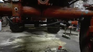

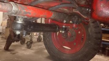

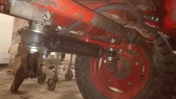

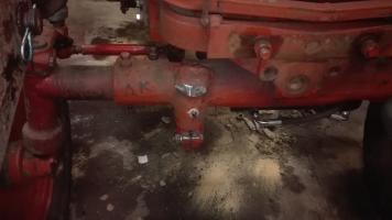

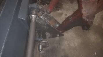

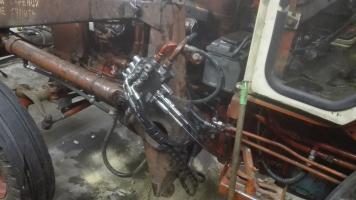

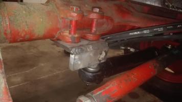

Mõned pildid hüdrorooli paigaldusest.
Silinder on pm kaubamajast ostetud russi oma, 200mm käik, kolb 50mm. Dosaatori jõudlust ei mäleta aga ilmselt 100-ne.

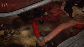

Uuematel jumzidel on paralleelvarraste liigendil (see mis silla küljes) silindri sõrme kinnituseks laiendatud koht, freesisin sinna 25mm ava ja treisin russi silindri koonilise sõrme sobivaks.
Teise poole kinnitus on täpselt kammitsa poldiga kohakuti aga sõrme asukohta tuleb veidi muuta, ühelt poolt läheb võll piirajasse (mis risti esisilla küljes), st ühele poole pöörab rohkem.
Dosaatori soovitaksin siiski panna kohe rooli otsa, see jumzi rooli kardaan ja nuutühendus pole midagi head. Akvaariumkabiiniga jumze on muide kahte varianti kui kõik veel ei tea. Rooli, piduri, siduri ja gaasi mehhanismid erinevad.

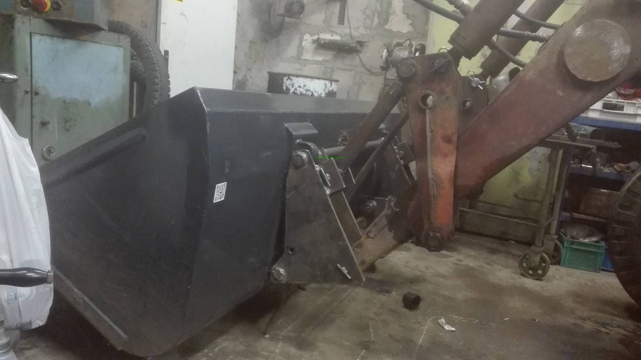

Ühele kohalikule talumehe jumzile aitasin esilaaduri külge panna, seal võtsime ära eest saha ning kun sai siis kinnitatud üle poolraamide jooksva kopa raami külge mis nii või teisiti ka tagasilda kallistab, sai igatahes kuramuse kõva asi aga nagu EO jumzi puhul ikka, suht madala raamiga.  Igatahes ei ole vaja karta et keskelt midagi küljest ära murdub, suuremad silindrid ja ohtralt tugevdusi ning tõstab kõike mis ette 2m3 suuresesse koppa mahub, vajadusel tagumises kaevamiskopas lisaraskus...  Eks ühel hetkel murdub lihtsalt sild alla ära aga see juba teine mure... Wink  Big Grin
Aga kunni raami saab pikendada/tugevdada nii nagu igaüks paremaks peab, kas ümber käisete klambrid või kohe haakesüsteemi alumise võllini välja...
Kopp päris kulpi ei lähe aga kuna vilja ei hakka laadima, siis pole see nii oluline.
Tähtis et silopalli haaratsiga saaks silopalle püsti pöörata, st saab pöörata maapinnaga risti, 90 kraadi.
