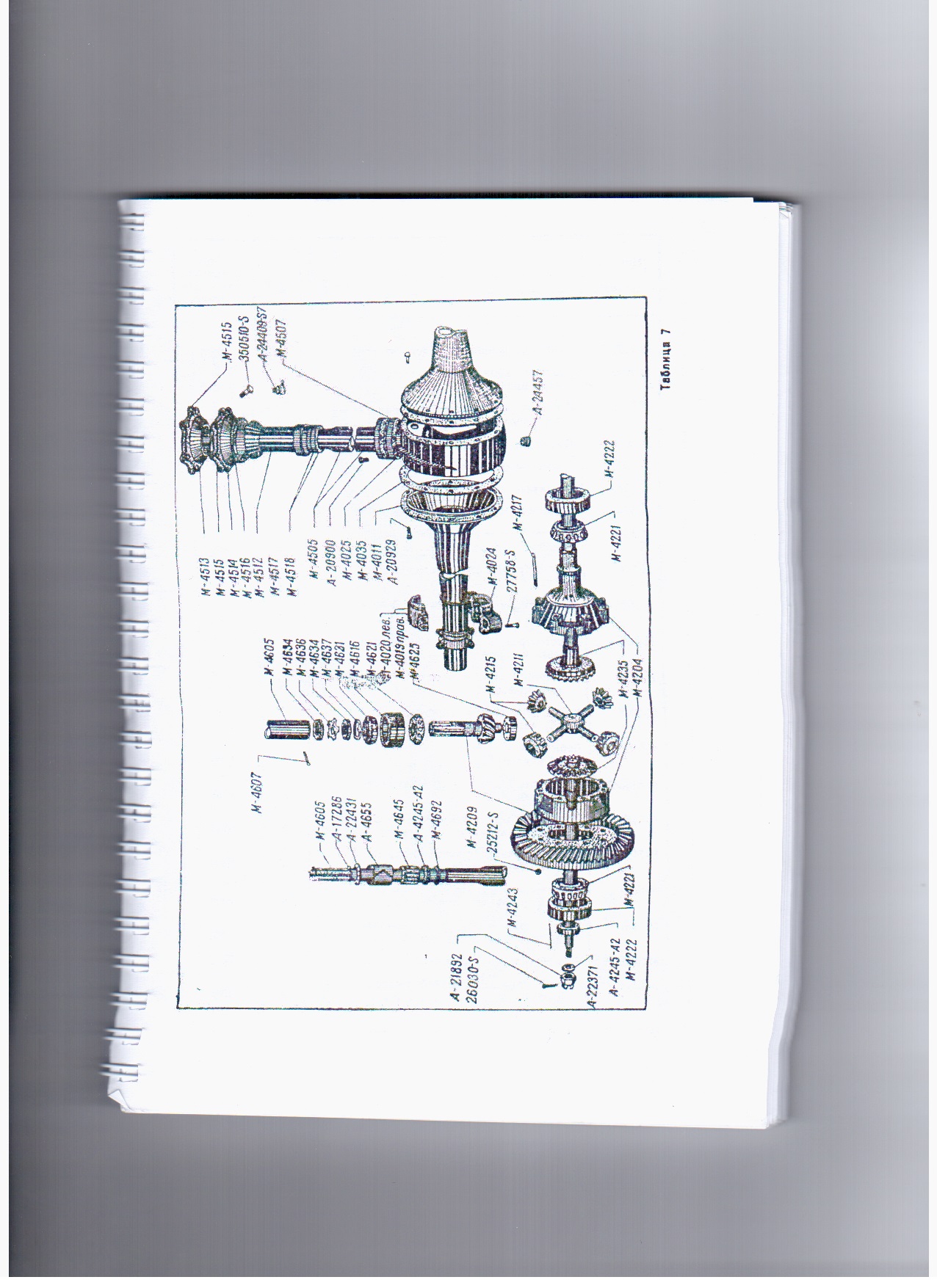

Tänan kaasfoorumlast Aspelundi, aga need kohad ja lehed on mul juba läbi käidud. Kahjuks on need raamatud täis üldist juttu ja ajalugu. Mina vajan detailset kataloogi, kus on kõik pisividinad ka peal on. Aga seda pole. gaz-m1.ru lehel on neil küll mõningaid huvitavaid osi, aga põhilist, esisilda ei ole. Firma ise asub Novosibirskis st. pärapõrgus ja postiga nad Eestisse neid asju nõus saatma ei ole.
Olemas on neil vedrude kinnitused ja pidurisüsteemi võll ja mehhaaniliste pidurite komplekt. Hinnad on soolased, aga tõenäoliselt tuleb seal kevadel ära käia, kui olen auto laiali lõhkunud ja kõigest puuduolevast nimekirja teinud. Aga selleks ongi vaja kataloogi

 See kataloog on mul olemas. kui süvendatult vaadata siis paljude sõlmede joonised on väga pealiskaudsed. mõned suisa olematud. Puuduvad minu jaoks olulised amortisaatorite kinnitused ja paiknemine, pidurisüsteemi osad ja nende kinnitused jpm. küllalt hästi on näidatud mootor ja käigukast, aga neid mul pole ju vaja, samas kardaani asi on väga segane. Kere , uste kohta pole absoluutselt midagi.

Ma kardan, et nõudmised, mida Sa oled infol esitanud, ei olegi täidetavad varuosade kataloogi abil. Mul on riiulis ZIS-110 varuosade kataloog, kus pole samuti paljusid asju sees ja joonised on samuti üldised.
Sellise info saamiseks on kaks võimalust: tehase arhiivist joonised või siis leida ülesse see raamat: http://www.gaz-69.com/forum/viewtopic.php?f=74&t=39713
Atlase sisust saad siin mingit aimu: https://meshok.net/pic.php?id=48655572
Siis on olemas selline raamat, tundub isegi müügis olevat: M1 kardaan on sisukorras ühe teemana kenasti olemas:
https://adarka.ru/knigi/auto/atlas-konst...y-raschet/
Heal juhul saad nii vajalikud viited kätte.
Muidu käib aga kõik meetodil "killuke siit, killuke sealt".

 Kuna mul on võimalus võrrelda nii Ford B 40, kui Gaz M1 kataloogist (nii vilets, kui ta ongi) näiteks raami jooniseid, siis võib väita, et need vihuti küll päris täpselt maha. Mulle rootslane saatis tagasilla ja kardaani pildid Fordi kataloogist. Isegi need näevad üsna samased välja. Panen need kunagi võrdluseks välja. Kõige suurem erinevus ongi mootori, käigukasti ja radiaatori kinnitustel. Rootslane lubas mulle nende detailide pildid kusagilt välja ajada ja siis tuleb pöörduda oma Ameerika sugulaste poole palvega need jupid välja ajada. Mootorit nad küll võimelised leidma ei olnud aga mul on paar aadressi selle mootori otsimise tulemusel, kes väisid, et neil vedeleb Ford B 40 raam või nende osi ja olid lahkesti neist juppe loovutama. Piske mure on näidikute ja spidomeetriga, aga seda ka täpselt ei tea, igatahes näidikute plokk näeb gaz-il samasugune välja kui Fordil. Tegelikult ikka suurim mure on esisillaga, sest kirjanduse andmeil muudeti ja tugevdati ainult seda ja vedrustust.
#27
Nii siin on siis pilt minu viimase kuu saagist.
Ja võrdluseks tagasilla kataloogi piltidest Ford B40 versus Gaz M1. Ega suurt vahet ei ole.
