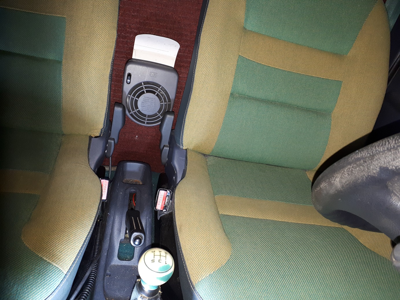

Ei pannud tähele et vahesein on ka
(11-11-2018, 20:02 PM)ZIL 131 Kirjutas:  Sooja õhu vool peab ikka alla olema suunatud. Soe õhk tõuseb ise üles.
See puhur mitte sellises kohas.
Sügisel tood vihmavett kummimattidele. Talvel lund, mis veeks sulab.
Kui siis puhur väga sooja öhu sundliikumist tekitama hakkab (ehk "uhama"), on tema esimene asi, kui öhk alla suunatud, hakata aurustama seda vett seal kummimattidel. See omakorda toob kaasa udused klaasid seestpool. 1h eelsoojendust ei tee muud kui udused klaasid salongi. Fakt, järgi proovitud värk ! Teine tund jöuab matid siis pea-aegu kuivaks saada, kolmas tund vöibolla suudab ka klaasid uuesti ää kuivatada.
Eelsoojenduspuhurid peavad olema ülessepoole suunatud. Ikka, et kohe klaase sulatama (mis väljast jääs) ja salongi öhk soojaks.
Räägin omadest kogemustest ja ka külmemates kliimades elavate meeste kogemustest.
(11-11-2018, 20:24 PM)kiiresti2 Kirjutas:  Sooja puhurile tee jalg.mul omas autos on kõrvalsõitja ees jalge vahel  Big Grin .ja ei mingei kruvi aukke.(võin homme pildi teha).
Ja see puhur jääb kõva külmaga suht lahjaks.
(Omal ühes autos on 2100W ja teises 1400w kaks tükki)
Pakkusin motale kiiret ja lihtsat versiooni Termini puhuri lisajalaga, mis mul oma autodest üle jäi:
Kuid see puhur ta jaoks liialt vöimas olema, tahtis ikka oma kahe-astmelist Termina-t. Ma kauplesi küll, et OFF nupp ju ka olemas, kui ilmad liialt soojad veel, aga ...

Mul veits teistmoodi jalg
https://www.biltema.fi/autoilu---mp/auto...2000035069
Tegin jala kinnituse ümber defa puhuri jaoks

 Ja nii ongi Big Grin  Enda autol tõmbasin puhuri lihtsalt pistikust välja, jäi ainult ploki soojendus. Niimoodi on poolestki tunnist abi ja hakkab kohe leiget õhku tuuleklaasile puhuma.
Me kõik oleme individualistid. Sõidame autoga üksi. Kõrvalistuja jalamatt on kuiv ja puhas Big Grin Kõrvalistuja jalamatil vedelebki puhur.

(14-11-2018, 21:29 PM)motamees Kirjutas:  ... Hoog sees ja riistad käes, panin ka 220v soenduse teise. Selle korra proov siis kahe kiirusega ja õhujoaga aknale. Õhujuga suunasin vägisi alumiiniumplekiga. Vaatame, mis saama.
Vahepeal tundsin puudust veel ühest asjast ja selle ka panin.
Ei kiida heaks.
Auto maja-ette jätmine on sellise kooslusega söltuvuses inimfaktorist liialt. Iga kord pead veenduma, et ei jäta oma riputatud üleriiet nii, et ta puhuri peale ei satuks !
Tekib sama vördlusmoment, mis Defa pistiku paigaldus stange küljele: arvad, et kunagi ei unusta, kuid praktika näitab muud.

(15-11-2018, 18:18 PM)overspeed Kirjutas:
Ei kiida heaks.
kas seal termostaati pele sees?
(15-11-2018, 19:23 PM)muska71 Kirjutas:  kas seal termostaati pele sees?
Peaks olema kaks tükki. See aga ei anna õigust puhurit kinni katta.
Nagi panemisel käis korra peast läbi sama, mida kritiseeritakse. Mõtlesin, et olen tark ja ei jäta mantlit puhuri peale. Eksimine aga on inimlik ja eemaldan siis nagi selle koha pealt. Olen ju ometigi inimene.

(18-11-2018, 13:50 PM)Tift Kirjutas:  ... Esiistmete vahel on minul siiski nagi, kuhu üleriideid riputada. Väga mõnus kasutada...
Nagi kohta oli kriitika, sest all on elektriline soojapuhur, mille võib riidega kogemata katta. Ilma puhurita on nagi OK ja ilma nagita on puhur OK.
