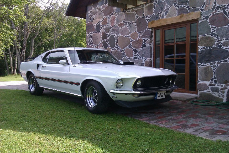

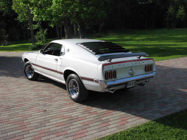

Kui mul isa tegeleb ainult vene rauaga, siis minu isiklikust aastakäigust tulenevalt ei ole minu esimesed autofantaasiad käinud ainult ümber idanaabri toodangu. Kooli läksin küll siis kui punalipud veel lehvisid ja selleaegsed põnevamad masinad meeldisid mulle ka väga. Eriti aukartust äratas GAZ 24 ja mudelikogus olevatest autodest erutas mind kõige rohkem GAZ 13 - neid ju tänaval ei näinud. Aga esimene tõsisem armumine autosse juhtus aastaid hiljem üht juhusliku arvutimängu mängides, kus need kuus tagatule kriipsu ja kogu kontseptsioon lihtsalt võlus mind. Läks veel palju aastaid ja siis oma 30ndaks sünnipäevaks kinkisin endale täpselt selle isendi, mis mind aastaid tagasi paelus. Olen sellega nüüdseks omajagu ringi sõitnud, aga aeg on sealmaal, et auto peaks laiali lammutama ja tõepoolest korda tegema. Ja kui juba teha, siis tuleb mustale numbrile. Minu kerekood näitab, et auto peaks olema
D5 pastel grey. Olen seda värvi vaadanud nii ja naa, aga mustangit seda värvi värvida oleks patt. Oskab äkki keegi öelda, et kui suur miinus oleks värvida auto mõnda teist tooni, mis selle aastakäigu värvivalikus on?

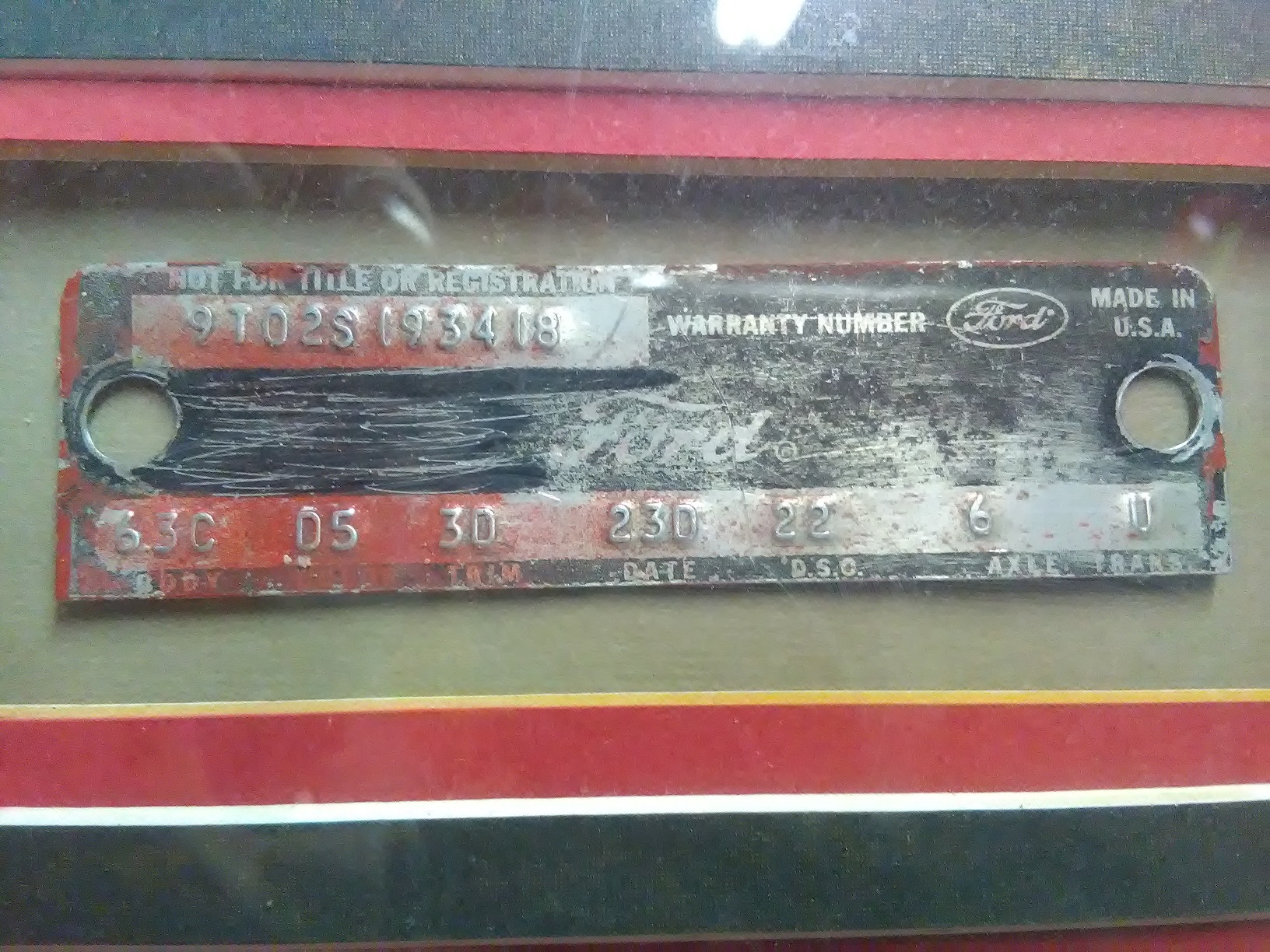

Selle mustangi vin kood näitab ka vist väga põhjalikult:
Year: 9 1969
Plant: T Metuchen, NJ
Body Series: 02 SportsRoof
Engine: S 390 4v V8 GT
Unit: 193418 193418
Miscellaneous Vehicle Data
Body: 63C SportsRoof, Mach 1, Deluxe Interior
Color: D5 Pastel Grey w/Flat Black Hood
Trim: 3D Dark Red Vinyl and Dark Red Knitted Vinyl, Mach 1 Luxury
Date: 23D April 23, 1969
D.S.O: 22 Charlotte
Axle: 6 3.00:1, Conventional
Trans: U C6 Automatic

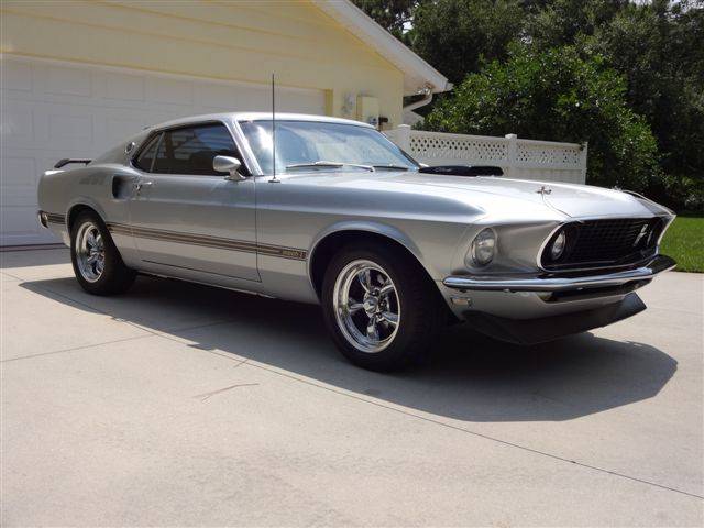

Muidugi, kui see läheks kui
pastel grey, siis oleks ka ok. Mulle tundub, et see on metallik.

Sai natuke veel uuritud ja erinevaid tabeleid,
decodereid muugitud. Tuli hoopis välja, et minu auto peaks olema
acapulco blue musta kapotiga. Siis D minu etiketil tähistab seda värvi ja 5, et kapot on must. On segane värk
ja kui keegi vastu ei vaidle, siis hakkan siniseks võõpama.

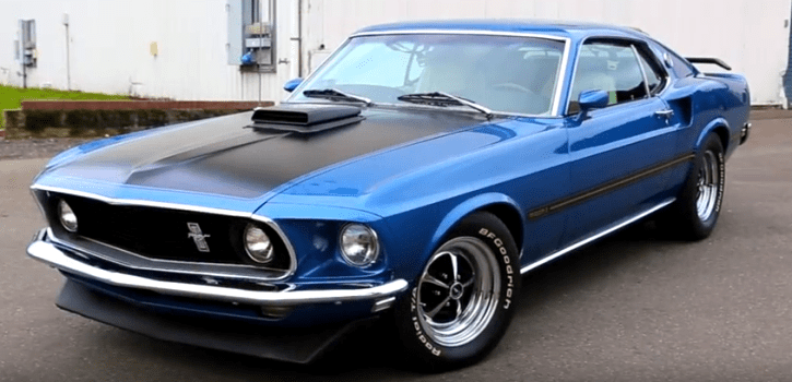

attachment=69509]
attachment=69510]
Mike Mueller väidab oma raamatus "1969 Ford Mustang Mach I", et värvikood D5 on Pastel Grey musta kapotiga. Ja et allikad, mille järgi D = Acapulco Blue, on valed.
Fordi originaalkaardid on Kevin Marti käes, temalt peaks saama selgust (vt Altsi postitust eespool). Mu USA tuttav, kellel on 65 värvikoodiga originaalvärvis sinine-must auto, sai Marti raportiga kinnituse, et kerevärv õige.
