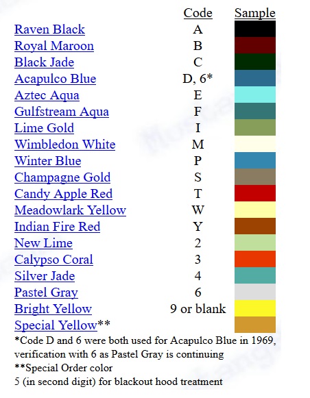

Sai natuke veel uuritud ja erinevaid tabeleid, decodereid muugitud. Tuli hoopis välja, et minu auto peaks olema acapulco blue musta kapotiga. Siis D minu etiketil tähistab seda värvi ja 5, et kapot on must. On segane värk Smile ja kui keegi vastu ei vaidle, siis hakkan siniseks võõpama.

Mike Mueller väidab oma raamatus "1969 Ford Mustang Mach I", et värvikood D5 on Pastel Grey musta kapotiga. Ja et allikad, mille järgi D = Acapulco Blue, on valed.
Fordi originaalkaardid on Kevin Marti käes, temalt peaks saama selgust (vt Altsi postitust eespool). Mu USA tuttav, kellel on 65 värvikoodiga originaalvärvis sinine-must auto, sai Marti raportiga kinnituse, et kerevärv õige.
#16

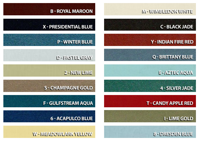

Siin on värvide lahtiseletus ja alla väikeses kirjas on ka 5 tähendus.
'69 mustangi värvitoonid
veel '69 värve
ja mõned veel

Ma tõesti ei taha autot pastel greyks värvida. Ma veel siiralt usun, et kuna mu värvikoodiga on selline segadus, siis värvides ta aqupulco blueks ja metallikuna, kuna tellida saab teda ainult metallikuna http://www.automotivetouchup.com/touch-u...ll-models/, siis miinuspunkte ei tule.
