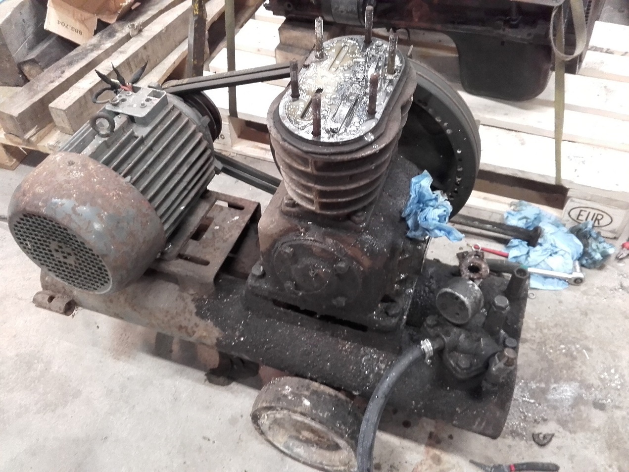

Tekkis siis selline huvi soetada Leedukate kompressor CO7. Põhjuseks see, et hinna ja õhutootlikuse suhe on minuarvates hea kui mitte öelda parim
.Ning läänekad ei suutnud liivapritsi isu rahuldada. Saigi ühe Pärnumaa papiga kaubad tehtud ja kompressor koju tassitud. Koduteel juba kujutasin ette, kuidas suured õhupaagid hetkega täis lüüakse jne

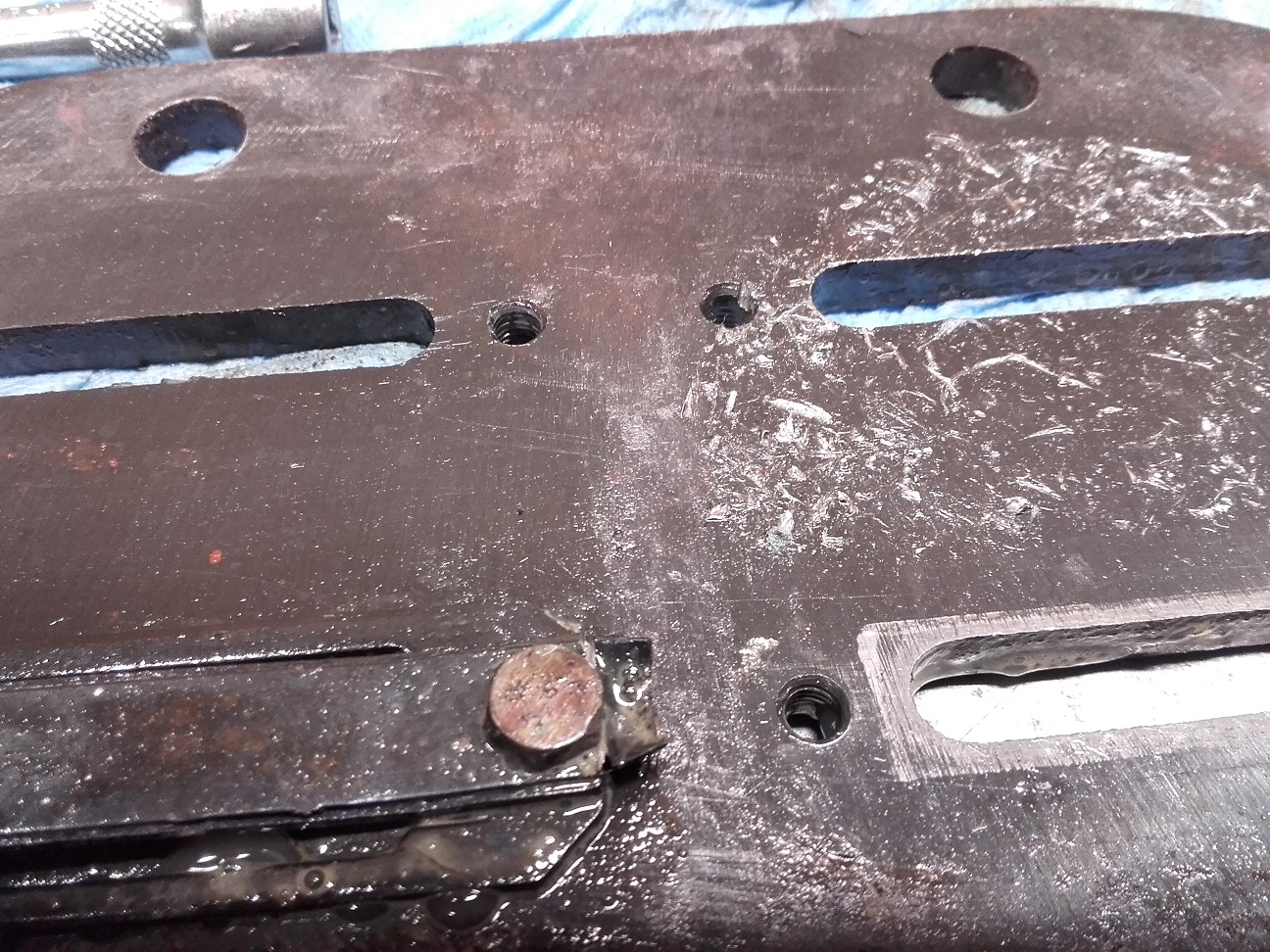

.Kuna kompressor algselt töötas ja mingisugust õhkugi tootis siis ei osanud halba aimata. Reaalsus oli aga selline et üle 3 bar see kompressor lüüa ei suutnud,lihtsalt ei suutnud ja kõik. Sai siis värsket ostu remontima asutud,selgus et kaks õhuklappi olid mingil ajal elust lahkunud ja klapi tükid olid endale uue pesa leidnud kolvi embuses..
Klapide rikke põhjuseks oli ilmselt see, et keegi kunagi oli juba originaalid asendanud mingisuguse saelehe moodi metalliga,mis on selliseks tööks liiga rabe. Kiire konsulteerimine teadjamatega ja ohverdus metall joonlaua näol ning olidki "uued" klapid olemas. Sai ka paar tihendit lõigutud ning uued "katsed" võisid alata.

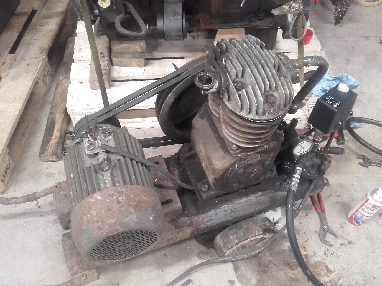

Seekord tekkis manomeetri näituks nagu naksti 9 bar i . Sai veel torustikust paar leket eemaldatud ja suurem puhumine võiski alata.
Muret tekitas veel tõsiasi et see kompressor töötab niikaua kui keegi ta välja lülitab,ehk siis ei olnud rõhuautomaatikat. Sai natuke maad kuulatud ning kompressori keskus pakkus kõige odavamalt uut rõhulülitit ja tagasivooluklappi. Sai needki paigaldatud ning tänaseks päevaks töötab kompressor eeskujulikult 5-9 bari ulatuses.
Algselt oli kompressoril täiskomplektsusest puudu kaks asja käepide millega seda riistapuud tirida saaks ning õlivarras,nende tarnimisega abistas Ksf H2rra.Tänud ohverduse eest
Järgnevad mõtted on sellised, et töötame ja vaatame selle riistapuuga tuleva suve ,kui asi ennast õigustab siis võtan pulkadeks ning annan ka esteetiliselt ilusa välimuse uue värvkatte näol.
