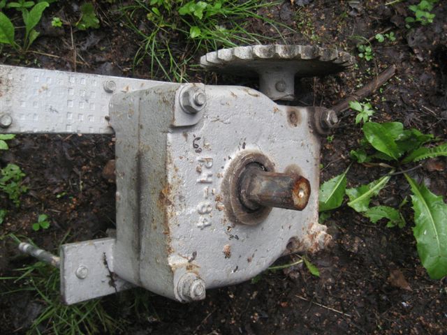

Vaadake, lugupeetavad... seda vanemat murutraktorit praegu Eestist leida ei ole just lihtne. Meil sõidetakse asi ikke ribadeks ja viiakse kas põõsasse, auku või vanarauda. Olen otsinud....aga tulutult. No mida ei ole, seda pole. Aga...lugupeetud pannkook... kui väheke mõelda, siis mul on üks suht korras murutraktori tagasild koos reduktori ja käimakastiga ühes isikus. Kui mõelda, siis vahest leiab ka mõne rihmaratta sinna juurde... Sai ühest kohast ära päästetud vanarauahunnikusse minekust. Puudu oli sisend- ehk vedav võll ja laagrid. Ja hammasratas. Muretsesin need Tecumshe esindusest Saksamaalt ja asi on enam-vähem nagu komplektis. Mul on veel päris kinni keeramata ta korpus. Ma`i tea, päris ilma rahata ma teda ära anda ei tahaks, oli kavas sellest üks asi aretada, ajalugu aga näitab,et ega kõike ei jõua siin elus nagunii ise ära teha, las teised ka teevad, eks ju Big Grin. Olen Tartu lähedalt ja kui sul on huvi, tule vaatama. Eks siis arutame hinda ka, see seuke kaval asi Cool
Esisilla ehituse juures on mul kah natuke nõu jagada ja näidata.

RE: Muruniiduki mootoriga lasteauto - pannkook - 21-08-2012
Ma ise ka Tartust.
Tulen läbiRolleyes
