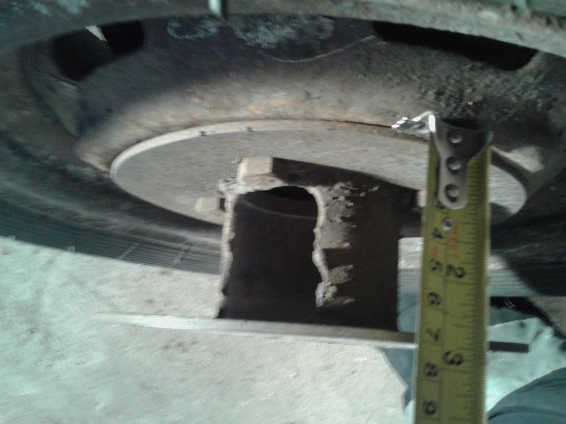

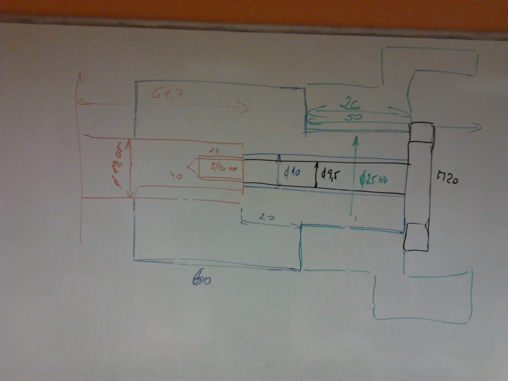

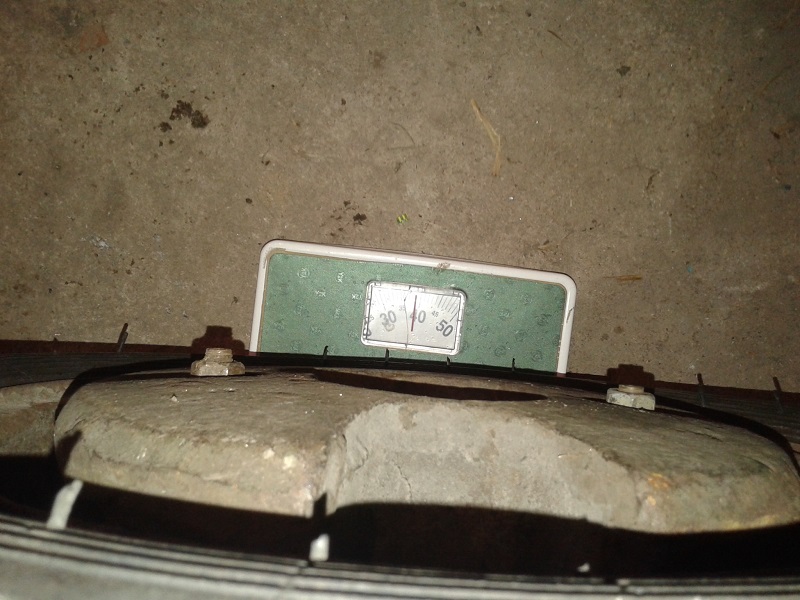

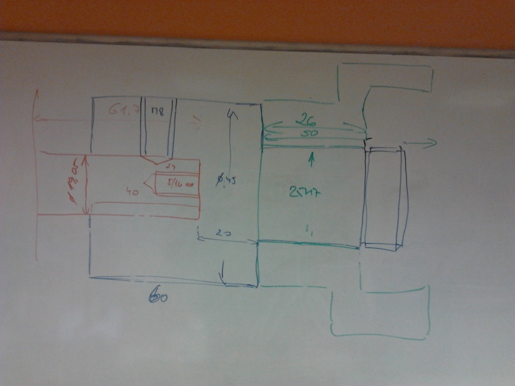

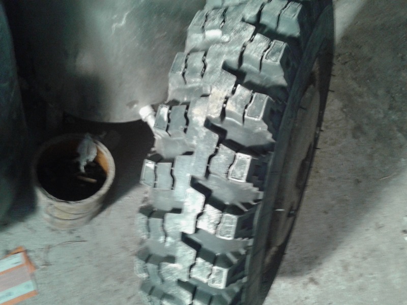

Niisiis rattad.Kaal arvas et 39kg/tk.     Seda koos raskusega. Tegin ka pildi vahetükist,     ja kuna raskust ei viitsinud ära kruttida siis veel seletuseks, et velje keskava on lõigatud suuremaks, et saaks rataste laiust seada, ja ka vahetükil on selleks ava, et laiuse reguleerimise detailid saaksid liikuda. Rehvi protektor on korralik     ja kahtlane kas ketid eriti aitavad. Kui siis ainult kõval jääl. Aga Kuta on ise nii "kerge" et rehvid ei oma tuvastatavat rehvirõhku aga on ikkagi täitsa kikkis
 Kahjuks ei suutnud tuvastada oma Kuta raamatu asukohta. Oleks saanud veojõu arvutuste jaoks täpsemaid andmeid. Kui on juhtunud et raamat sai äiapapale siis enne kevadet seda sealt kätte ei saa. Sad  Lihtsalt ei viitsi suvilasse sõita. Igatahes uus mootor kergendab tunduvalt Kuta kaalu. Minu oma kaalub (mootor) täispaagiga 17kg, rattad koos raskustega veel 78kg juurde. Edasi tekib aga probleem kuna puudub praegu võimalus kaalule minna. Ei tea, kas kaks saunakaalu tuvastaksid masina raskuse kui peale sõita? Neil lõppeb skaala kuskil 120 juures vist Igatahes kui oli vaja minu TZ ,millel käigud kadusid, garaazi vedada, siis sai vabalt hakkama. Uksepakust ülesse tõmbamine võttis rattad betoonpõrandal ringi kuid kui enda raskuse veel (85kg) peale upitasin sai hakkama. Ja seda kõike 10´ratastega ja tagurpidikäiguga. Nendel ju pidamine kõval pinnasel kehvem kui võrril kuna kummi kandepind kitsuke Big Grin Kus juures mootor ei teinudki eriti paha häält selle raskuse peale.

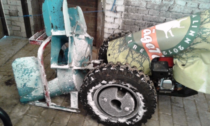

Pöördun küsimusega ka ksf! meli666 poole. Postituses #184 ühel pildil paistab olevat MB 1 originaalhaagis. Kas see on kallutav, ja kui on, siis kuidas see asi on teostatud?

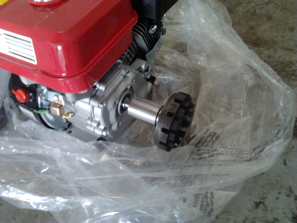

Kuna sain paar küsimust selle Läti vahetüki komplekti kohta siis mõtlesin, et ma ei hakka eraldi läbi privaatsõnumi vastama vaid postitan siia .
Hind oli 198 eurot koos KMiga .
http://www.kuldnebors.ee/search/pollumajandus/pollumajandusmasinate-varuosad/rebuilding-kit-motoblock-mf-70-75-mtz-05-08-012/search.mec?pob_post_id=35949668&pob_action=show_post&pob_cat_id=10832&pob_view_language_id=et
Transport kulleriga Tallinnasse oli 24 pluss KM .
Peale tellimuse sisseandmist oli 2-3 päevaga meil kohal . Kastis mingit juhendit ei olnud ja seetõttu pidin jälle selle firmaga ühendust võtma .
Komplekt sisaldab :
1) vahekoda ühendamaks Lääne mootor ja käigukasti

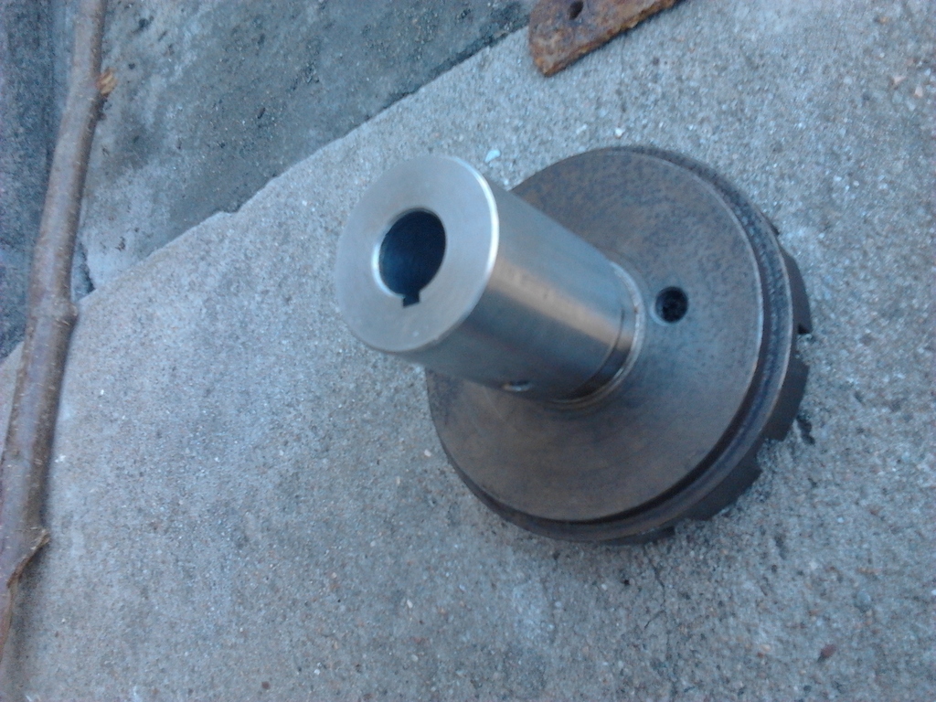

2) Väntvõlli külge käivat muhvi . NB orginaal sidurikorv on vajalik .Väntvõlli mõõduga oli sedasi, et sai vastavalt soovile. Minul läks 19.05 ehk 3/4 tolline sirge võll.
3) Aukudega metallplaati, et liigutada juhtsangasid kõrgemale ning laiemaks . Lääne mootorid pole nii kitsad nagu püstise silindriga orginaal .
Kaasas ei olnud polte , mutreid , seibe ega uut hoidjat JVV kangile . Orginaalis käis kangi juhik mootori küljest. Selle pidin ise meisterdama.

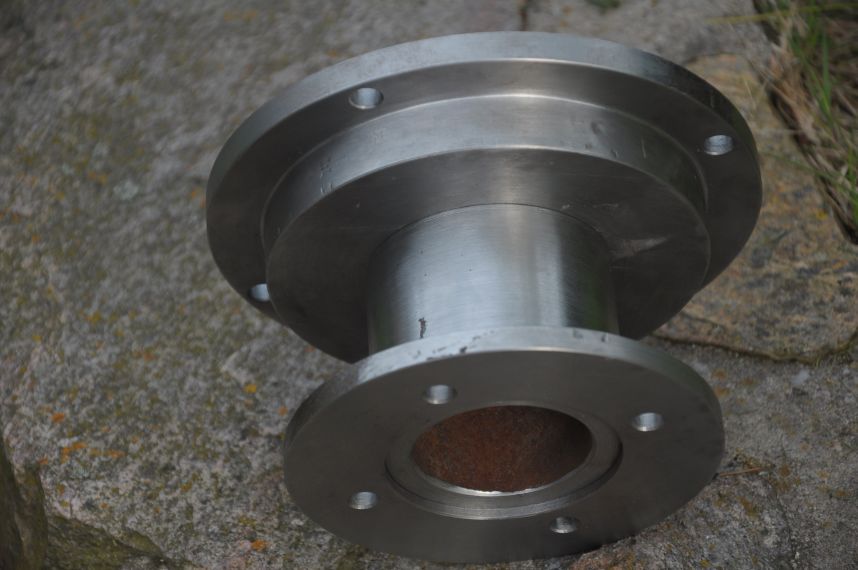

Vahekoda istub hästi paika . Küll aga pani mõtlema kuidas vahemuhv ühendada . Kahjuks pildi pealt ei paista hästi aga vahemuhvile oli puuritud ringjooneliselt 6X  M5 auku ja keermestatud . Lätlased ütlesid, et peab orginaal sidurikorvi puurima ning siis poltidega kinnitama . Kõik on hea aga sidurikorv on karastatud ning puur peale ei hakanud . Siis lihtsalt keevitasime kinni . Sidurikorv ja vahetükk istusid teineteise sisse täpselt .
Peale seda kui juhtsangad olid kõrgemale toodud metallplaadiga siis ei hakanud käiguvahetus hästi toimima . Varras tahtis painutamist saada . Paras painuta ja katseta tegevus .
Kokkuvõtteks : Oma ülesande täidab ära kuid päris lõpuni läbimõeldud ei olnud .

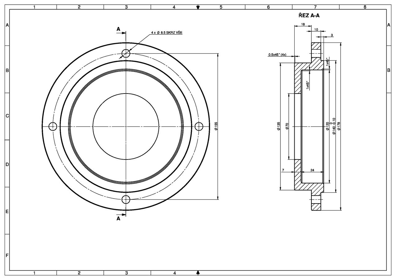

Gravity jutule lisaks siit teemast  http://www.nasetraktory.eu/forum/viewtopic.php?f=22&t=30292  võetud pildid MF 70 ja kaasaegse mootori paarituse kohta.
Vahetükk:
Flantside joonised:
Vahetoru pikkus tuleb endal leida, aga ehk on treimisvõimekusega kodanikele või sääraste kodanike headele sõpradele abiks.

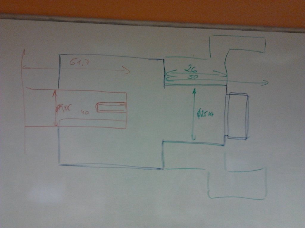

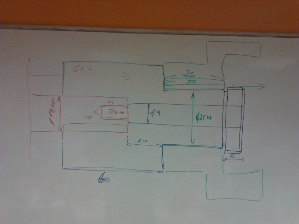

Originaalsiduri/väntvõlli üleminek:
Tulemus selline:

Täpsed mõõdud puuduvad. Suurem mure oli summutiga, mille kaitsest jäi napilt cm vahet.     Täpset vahet on raske võtta, pean suure ratta alla panema, aga ega see eriti tähtsust ka oma. Meil ju isearetatud mootorid peal ja mootor võib käigukastist erineval kaugusel asuda. (Samas on suured rattad vahetükiga laiemaks viidud ja sõltuvalt vahetükist võib ju ratas ka mootori külgvaates ära varjata Big Grin  ). Ratta diameetri võin homme mõõta küll.
RE: Mis motoplokiga on tegu? - klaave - 25-02-2015
Ratta diameeter  on 61cm
