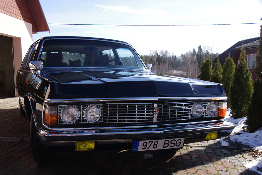

Nii, täna käis Kajakal siis kõrge komisjon külas. Eelnevalt oldi muidugi veel selle postitusega tutvutud, et näha varjatud detailide õigusust. Üldmulje oli üldiselt hea aga nagu tavaliselt mõned pisivead tulid välja. Eelkõige muidugi klambrid, eriti peenematel voolikutel. Kui kellelgi on pakkuda neid Vene aegseid klambreid, kus plekiriba sätiti kahe jala vahele ja peast keerati, olen nõus kaupa tegema, sest neid läheb ka hiljem vaja, eriti peenemaid mõõte. Kuidagi oli kahe silma vahele jäänud ka, et süütepool oli kinni ainult ühe poldiga, no see sai likvideeritud. Puudu tundus olevat ka tulede pesurite voolik aga see oli lihtsalt kaitseraua taga ja jäänud pumbaga ühendamata. Nii sai see ka hiljem omale kohale. Kaitseraudu üle ei kroominud, kuid senise elu jooksul saanud paar kivi täket. Generaator ka saanud kunagi mingi imeliku värvikatte peale, kuigi mul teine ka võtta, jäi peale see, millega ta mulle saabus. Poleemikat tekitas parempoolse peegli asukoht poritiival. Seal see peegel on seisnud algusest peale ja kui ma vaatan Googlest 14 pilte, siis on igasuguseid variante. Enamusel ongi parempoolne peegel esiporitiival, isegi paraadautodel. Kuigi on ka uksel asetsevaid ja nii kroomitud, kui musta korpusega. Tehases vist suhtuti sellese väga suvaliselt. Imestati salongi peaaegu veatu seisukorra üle. Arvati, et salong on kunagi läbi teinud põhjaliku uuendus kuuri, sest lagi näiteks näeb väsinum välja, kui istmed, uksed, polster, kuigi peaks vastupidine olema. Sel juhul pidi see uuenduskuur läbi viidama valmistaja tehases, sest kasutatud on ainult originaalseid materjale. Üldine arvamus oli, et spidomeetri näit 55 000 km peakski, arvestades auto seisukorda, tõene olema. Samuti tekitas poleemikat summutite otste asend, mis vaatavad kahtlaselt üles. kuigi tagumised potid said originaalid, kuigi nõuka tagavaraosadel võidi summuti otsad mõne kraadiga mööda panna. Vene ajast mäletan küll jutte, et detailid, mis kooste liinil külge hästi ei sobinud, läksid tagavara osadena müüki. Eks pilte tehti alt ja pealt ja võib-olla koorub veel midagi välja. Ah jaa puudu oli ka kapoti küljes olevad mürasummutus matid. Need tuleb küll paigaldada. Ka pidavat kapotialuse renni äärt mööda jooksma mingi tihend. Samasugune pidavat olema ka Sapakal. Kui kellelgi on mingit näidis pilti panna sellest Sapaka tihendist, oleks tänulik. Muus asjus vist pretensioone ei olnud. Eks kui aktid kätte saan, siis näe.
Jah veel, komisjoni arvates tuleks auto identifitseerida, st. reg. tunnistusel peaks olema tehase tabelil märgitud numbrid, aga mitte ukse postile taotud 424-83. See võib isegi õige olla, sest minu GAZ 23 uksepostil on tava liinilt võetud GAZ 21 nr aga tehase sildil ilutseb ilusti GAZ 23 tehase järjekorra nr. Teoreetiliselt ju tegu täiesti erinevate autodega.

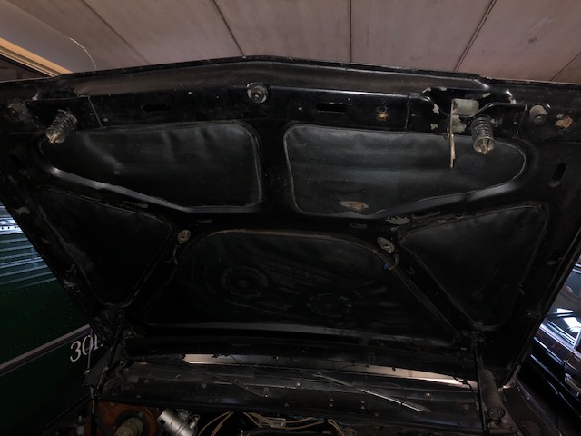

Kapotialused mürasummutus katted on reaalselt kehvasti väljamõeldud. On läbi õmblemata vatt ja kunstnahk, mis on kleebitud kapoti külge. Matid on kuumas keskkonnas ja venivad rippu ning rihmad hakkavad vastu käima. Lisatud on ka originaal mattidest pilt, kus on see probleem ka hästi näha.
Mootoriruumi serva kapoti vastas tihend on samuti kehv idee tehase poolt, sest on poorsest kummist, kogub kapoti all lendlevaid kemikaale ja mureneb kergesti ära. Kasu pole sest tihendist kunagi midagi olnud, sest ei ulatu isegi vastu kapotti

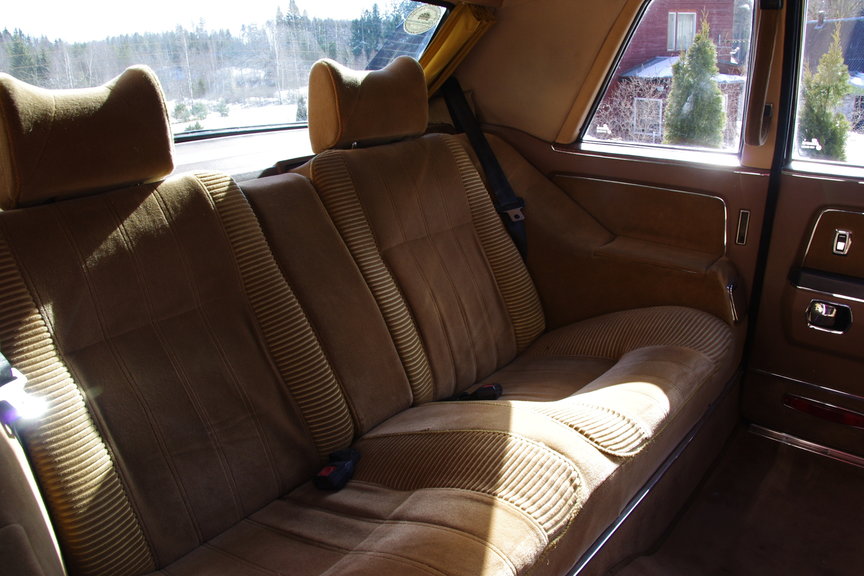

Vanasõidukiks tunnustamise akt käes. Originaalsus 98,18%. 0.82% viletsam tulemus kui Gaz 23-l. Mis siis pahasti oli.
Interjööri eest sain 100-st 98 punkti.
1. Riidel esineb defekte ja õmbluse rebendeid. Kuna salong jäi originaalne, siis midagi ikka oli 35 a. jooksul juhtunud. Kuna defektid on tühised, siis seal midagi parandada ei anna. Sinna läks 0,5 punkti.
2. Laepolster üksikute defektidega, laiguline. Parandada ei anna seal midagi aga -1 punkt.
3. Esiistme seljatoe käepidemetel polster lahti. No see oma süü, ei pannud tähele, parandan ära. Aga -0,5 punkti.
Kere eksterjöör 92-st sain 88 punkti
1. Kapotil puuduvad mürasummutus matid ja äärevaltsil tihendid. No need saavad olema. aga praegu -2 punkti.
2. Kaitserauad defektidega ja tagumisel kummiribal ka defekt. Jätsin originaalid ja kummiriba oli kuskilt riibeka saanud. Uut ei õnnestunud saada. Aga 1 punkt maha.
3. Tagumise kaitseraua alumine osa muljumis jälgedega. Algul ei saanud aru aga pärast värvi andis välja. - 1 punkt.
Veermikust sain 100, sajast
Mootorist 100-st 98
1. Radika kärjel paar vigastust - 1 punkt
2. Summuti lõpuosa vale paindega. Said tellitud uued aga ..... 1 punkt läinud.
Jõuülekanne 85-st 85
Elektri ja abiseadmed 100-st 97,5 punkti
1. Generaatori pinnakate vale. Kuigi uus genekas ka olemas, jätsin vana, mis oli kunagi mingi katte saanud. Aga 2 punkti läks.
2. Kell uuema aastakäigu oma, puudub kroomvõre. See oma teadmatus. - 0,5 punkti
3. Soojendus mootori korpus vajab puhastust. Selle eest punkte maha ei võetud. Eks ma käin lapiga üle.
Eks siin annab üks 5 punkti seda värki tõsta aga 100% nii kui nii ei tule. Jääb jälle sinna 99% peale. Järgmine musta numbri kanditaat on ZIM. Kuna see auto vajab vaid iluravi, siis pole seda siin kajastanud. Kui hindamiseks läheb, siis panen tulemused üles ZIM Faetoni päevikus.

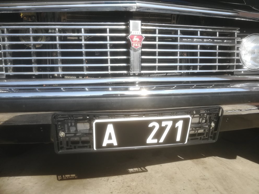

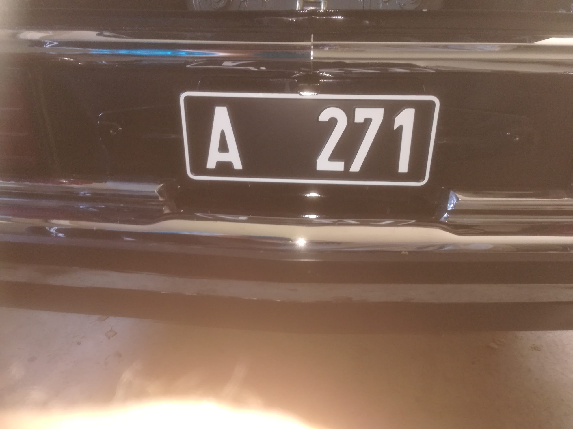

Formika - 03-05-2018
Üritasin siis 14-le musti numbreid külge pookida. Peab ütlema, et need sobivad nagu sea selga sadul. Ma ei tea kes ja mis alusel selle formaadi välja mõtles, aga need ei sobi küll ühelegi minu autole. Kõigepealt proovisin kahepoolse teibiga. Kuna kaitseraud on kumer ja kaitseraua aluse pleki servad peaks teoreetiliselt jääma numbri alla, siis kinnitada sai ainult üla äärest ja ka väga kitsalt, sest kaitseraua keskel on suur ovaalne avaus, mis jääb pildil numbrimärgi alla.
Lõpuks muud ei osanud, kui panin plast numbri aluse tagasi ja kinnitasin sinna numbri. Ülim porno.
Ega taga numbergi parem ei saanud. Panin lihtsalt kahepoolse teibiga külge aga vana numbri kinnitus kõrvad vahivad kahelt poolt koledalt välja.
Kas keegi on suutnud selle asja paremini välja mõelda?

Tee õiges mõõdus must "alusnumber" ja must number kleebi selle peale.

Mina olin juba eelmise auto puhul hämmingus, et pärast sedavõrd põhjalikku ja professionaalset tööd registreerimismärgi kinnitamine nii keeruliseks osutub.
Kuigi see on juba vana soovitus, siis suunan uuesti eelmisele nõuandele. Kui olemasolevate aukude vahe on suurem kui märgi pikkus, siis olen kasutanud selle pleki all nt lattrauast pikendust, mis taustaga sama tooni värvitud või kroomitud. Nii säilib märk vigastamata.
Teip on tore asi ning isegi kui see vastu ei pea, siis uue märgi tellimine ei ole kuigi kallis. Kui muidu ei saa, siis aitan aluse valmistamisel.
http://forum.automoto.ee/showthread.php?tid=34631&page=3
Vanasõiduki registreerimismärk on sellise suurusega, et peaks sobima kõigile levinud sõidukitele. Kõrgus Euroopa ning laius Ameerika standardist. Kurb kuulda, mõnele sõidukile siiski ei sobi. Millist mõõtu Sina soovitad, et võimalikult paljudele sõidukitele siiski kinnitada saaks?

Need numbrid võiks olla ka kahes standardis, Euroopa ja USA/vana Vene. Praegu on see kinnitus ikka jama. Ega siin muud üle ei jää, kui tuleb teha numbri formaadis must plaat ja sinna siis number peale kleepida. Lattrauast pikendus, vähemalt esi kaitseraual ei lahenda probleemi, sest kaitseraua alused plekid, mis peaks numbriga kinni katma jäävad koledalt välja vahtima.
