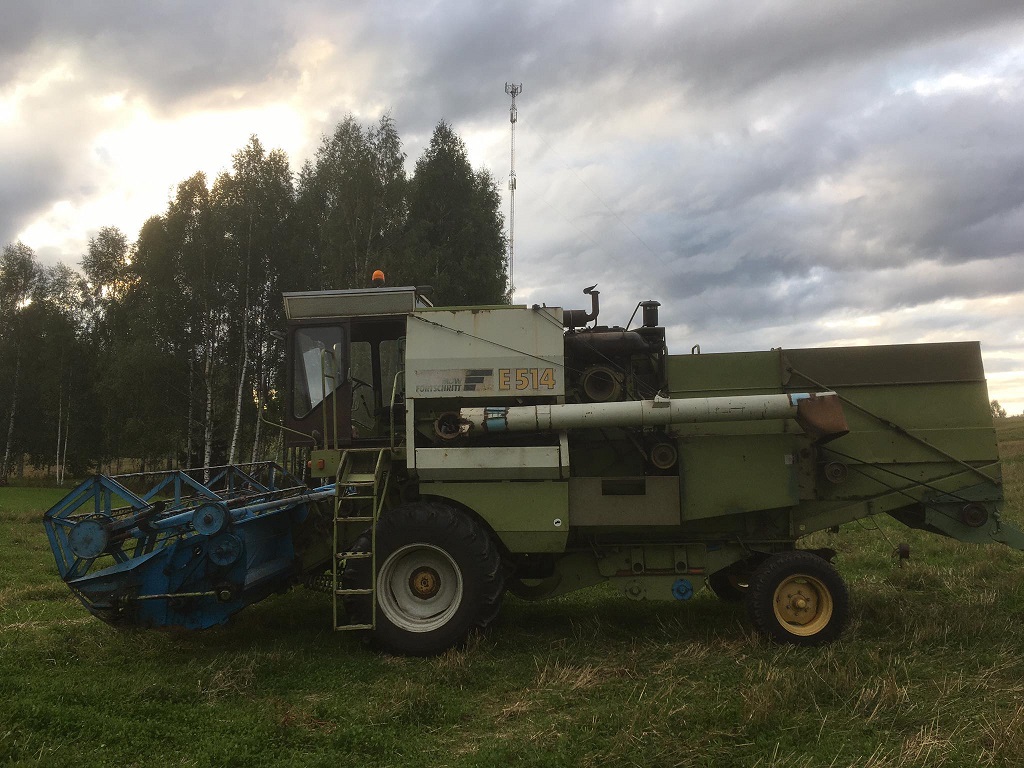

(02-08-2021, 12:46 PM)alfredo Kirjutas:  Kas originaalne, ilmselt U-Bootilt pärit R-10 on mõne taskusõbralikuma lahenduse vastu vahetatud? Korstna kuju järgi nagu kahtlustaks, et pole see päris õige tahmapress vahel.
Ajad segamini jah vähe suurema suguvennaga seda masinat. Sellel on peal kõigest 4 silindriline IFA ja see on täiesti originaal lahenduses ja paigalduses (va korstna otsas olev vihmaklapp).

(02-08-2021, 10:11 AM)saarrand Kirjutas:  Nii, sai ka esimesed proovid tehtud. Akud peale, igaks juhuks käsipumbaga 5-6 korda pumpasin kütust üles ja kabiini käivitama. Midagi ei juhtunud peale selle, et kohe läks käima Smile Sai veel paar tundi kulutatud, et reguleerida sõelad, paigaldada eelmise hooaja lõpul küljest võetud luugid, restid jms. Ning loomulikult määrimine.
Aga pühapäeva õhtul said esimesed punkritäied võetud, kuniks ühes kohas jäid rattad nii õnnetult lohkudesse,et keskelt läks heeder pisut maasisse. Tulemuseks paar purunenud vikatitera.
Sai vikat välja võetud ja teine sisse pandud, pisut reguleerimist ja läheb jälle edasi. Smile

Eile sai oldud kuni vihmani põllul. Peab tunnistama, et uus vikat (loe: renoveeritud vana), millel sai vahetatud 15 tera, vanu altpoolt teritatud ja uuesti sisse pandud, võtab ikka üli hästi. Mulle eelmine aasta tundus, et olemasoelv vikat ka täitsa terav, aga nüüd sai ikka veel parem. Uued terad on altpoolt sakilised kogu alumise pinna ulatuses, neid saab teritada pealtpoolt, vanad terad on pealt poolt sakilised ja neid saab teritada altpoolt. Siiski sai nii profülaktika mõttes üks uus latt ka tellitud.
Veel sai reguleeritud haspli piide nurka, vasakpoolse serva ekstsentrik rullikutest üks sai uue vastu vahetatud.
Peksutrumli otsa välimise rihmaseibi tugilaagrid annavad endast märku. Selle vahetamine on taas väljakutse, sest seda kohta lammutanud veel ei ole.  Seda tean, et vedru on vaja tagasi suruda eelnevalt, et saaks stopperi eemaldada ja siis aeglaselt pinge maha lasta. Välismaa foorumitest leidsin mõnepildid, kuidas läheneda. Tuleb väike abinõu konstrueerida.
Vahepeal olen mitu hädalist liikuma aidanud. Ühele sai esisilla reduktor, teisele põhupurusti. Kellel vaja, siis üht-teist minujuurest saab.

Esimesed sõidud tegin 01. august, lõpetasin 23 august. Vahepeal paduvihm ja mõned tehnilised probleemid segasid.
Peksutrumlit käitav mitmikkiilrihm 3HB 3800 läks katki. See läks puruks minu eelmises postituses oleval põhjusel - peksutrumli otsas olev tummise vedruga seib ei liikunud korrektselt. Selle vedru pingealt vabastamiseks tegin tõmmitsa:
All peitus selline pisike vedru:
Järgmisena andis alla kallakuketi pingutus varda kinnitusklamber. Purunes keevitusest ja on näha, et asi on juba ammu pm katki olnud. Selle purunemine tõi aga kaasa hulga lisapurustusi. Katki läksid  kallakuketi  toetavad puitliistud (mis puitu seal kasutatakse- kask?!?), pingutusvarras ise muundus tundmatuseni, väljas olev pingutuskklamber deformeerus, ja kõige kurvem, et kallakuketi alumisel võllil olevatest veorullidest keskmisel tuli mõra sisse.
Kas ja kuidas sellist malmist detaili remontida?
Hetkel sai sisse teise kombaini võll ühes veoratastega. Kogu töö tegmiseks tuli heeder ära võtta ja aega kulus ca 1 tööpäev. Uued puitkaikad tegin kasest. Panin ka parema kaldtee keti, mis sai 3 aastat tagasi välja võetud, kuna osa labasid väga katki/kõverad/puudu. Nüüd said ka labad remonditud ja ca 15 tk uute vastu vahetatud.
Enne uut hooaega vajavad tähelepanu variaatori hüdrosilindrid. Hakkasid enne lõppu meeletult lekkima, niiet tuulepassi rihm sai nõnda õliseks, et hakkas libisema.
Tööd jagub, aga ikka olen rahul ja kiidan masinat! Smile
