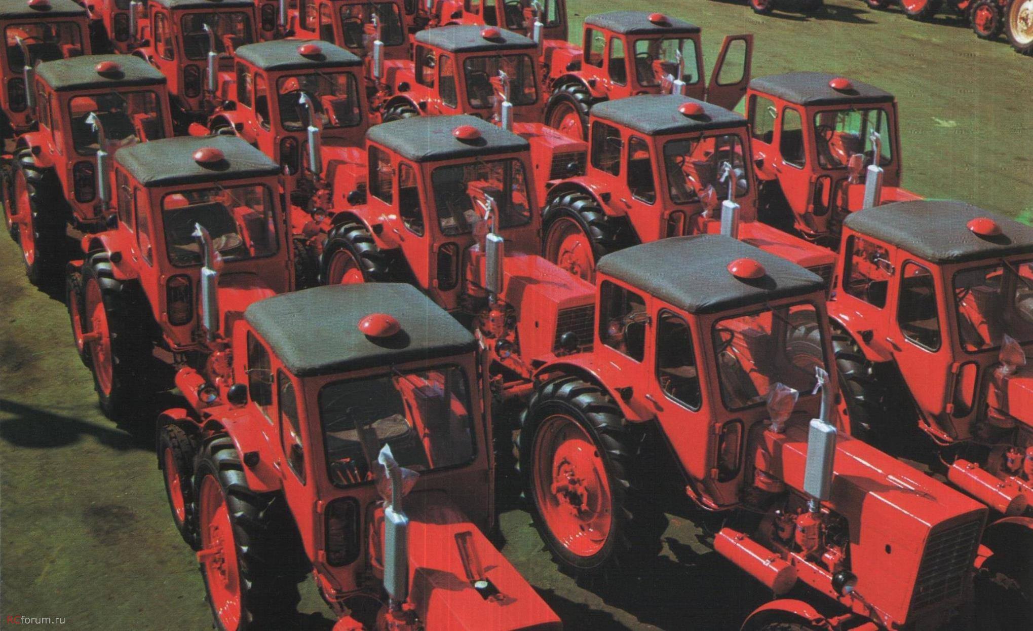

Eksport masinad tulid siis tehasest juba punastena. Alati mõelnud, et Soomest toodud russidel selline värv ja alt sinist ei paista.
Seega viidi nad komplektsena Soome ja seal Junkkari keeras orig. kabiini maha ja pani omavalmistatud "suure" asemele.

RE: Belarus traktorid. - 52mees - 05-09-2016
Pildil, kohe all servas miskipärast ühel kapoti luuk lahti Big Grin . Aga kui saaks otse tehasest uue 50/52, vot see oleks suur väärtus.
