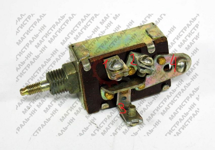

Korrastan russil elektrisüsteemi, oleks tarvis teada kuidas saaks juhtmed niimoodi ühendada et 2. asendisse jääks gabariittuled ja lähituled ja 3. asendisse jääks kaugtuled. Mis klemmide alla juhtmed peaks ühendama.
1. kaug, 2. lähi 3. gabariit ja nr 4. +12 või 24V. Lülitab neid omavahel kolmnurkne plaadike. Kestvuse huvides suurematele tarbijatele releed vahele, kontaktide kvaliteet on kõikuv.
