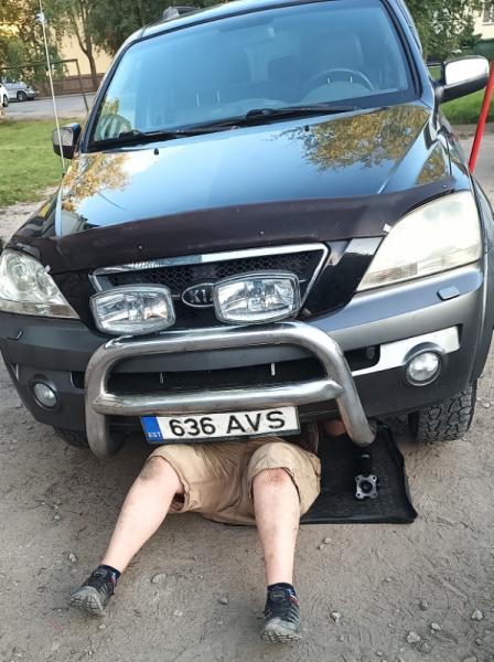

RE: 4x4 auto Ukraina rinde droonipilootidele - Telc - 11-08-2024
(08-08-2024, 09:50 AM)wagoneer Kirjutas:  Kruti jah sisendist ja vaata mitu tiiru väljund teeb. Saab suurtes piirides lihtsalt teada kas on sama või mitte.
Sellega läks nüüd kehvasti. Kuivõrd oluline oli mahavõetud difri ülekandearv, polnud sellel ju küljes midagi, mille pealt tiire lugeda. Varuosalademest veovõlli otsimise asemel tõstsin põrsa vanasse värviämbrisse püsti, kruvisin tagakaane maha ja lugesin hambaid. 40:12 andis täiesti usutava 3,33.
Noh ja siis läks lappama. oli ju vaja proovida, kuidas see asi laiali käib. Käis lihtsalt - kaks laagripukki lahti, sisu välja, tõmmitsaga see laager eest, mille tagant tuli ludinal lahti katkine membraan...
Järgmiseks lappasime külla tulnud sõber Siimuga auto parajal määral laiali ja sikutasime vale ülekandega difri välja. See sai ka osandatud, terve membraan ümber tõstetud, laager paika pressitud ja see 3,33 differ kokku kruvitud. Üheks õhtuks piisas.
Tänase õhtu tulemuseks oli siis remonditud difri taas allapanek. Lisaks põhitegevusele sai auto küljest maha roogitud hulk ebavajalikku - tuulesuunajad, lisatuled, laibaraud, kunagise helisüsteemi kaabeldus jms.
Koju sõitma hakates langes tuju nulli. Ilmnes kaks uut viga:
- armatuurlauas põleb ABSi tuli. Kardetavasti emmal-kummal poolel sai juhe haiget kui õõtsad lahti lasime. Tegin küll juhtmed kinnitustest enne lahti ja andsin lõtku ja toestasin, aga ilmselgelt on siin põhjust peeglisse vaadata.
- rool käib raskemini kui enne. Kahtlustan, et difriga sai lati peal millelegi haiget tehtud.
Eks hommik saab ööst targem olema.
Edit: nelik töötab.
Edit: silda kokku lapates avastasin käise pealt kleepsu, millel ülekandearv kirjas :⁠-⁠\

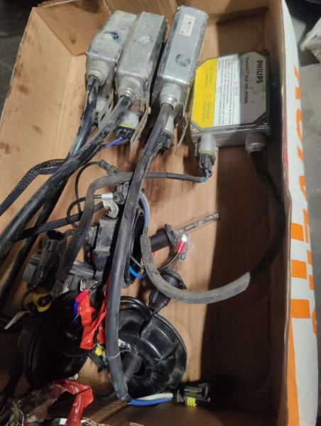

Eile rookisin maha lähi- ja kaugtulede ksenoonid ja asendasin traditsiooniliste hõõgniidipirnidega.
Üks lähituli ei töötanud nagunii, ei hakanud isegi defekteerima, kas pirn või ballast.
Üks esituli sai tervikuna välja vahetatud, kuna tulemootor oli selles hästituntud ühes kohas.
Kui keegi soovib tuuningutulesid siis need on saadaval hetkel otsekokkuleppel, hiljem osta.ee-s.

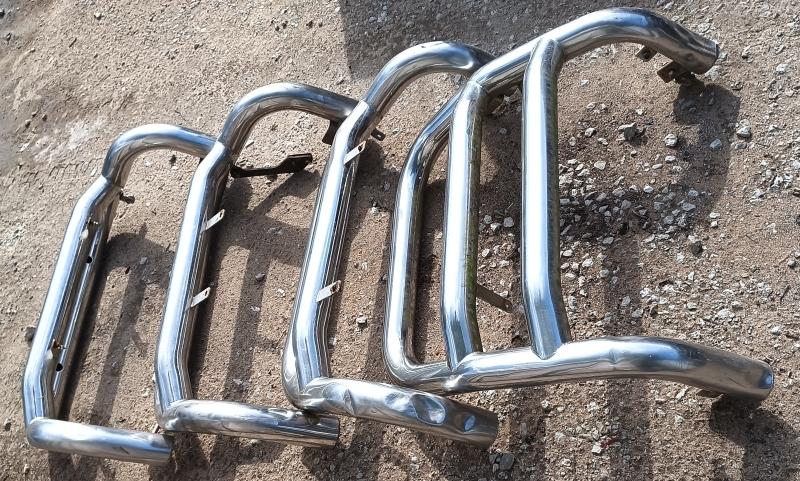

RE: 4x4 auto Ukraina rinde droonipilootidele - isandpauk - 15-08-2024
Folkilt tuli küljest ka esimene kängururaud ja nüüd on meil komplekt raudu koos, et ära katta auto igalt küljelt
Kui sind vaevab Kagkourofoobia (hirm kängurude ees), siis see on just sulle!
https://www.osta.ee/index.php?fuseaction=item.info&id=217383422
Oksjoni tulud lähevad Ukraina maasturite remondifondi.
Igaksjuhuks ka väike selgitus, miks me roogime maha kasutud lisatuled, kängururauad, astmelauad, tuulesuunajad, mootori ülemised katted ja isegi pagasiruumi rulood: tuunitud pille pole Ukrainas vaja. Liigne kola raskendab ligipääsu ja remonti ning teeb autode ülevõõpamise raskemaks. RV terasest raua karestamise ja värvimise asemel on lihtsam see eemaldada.

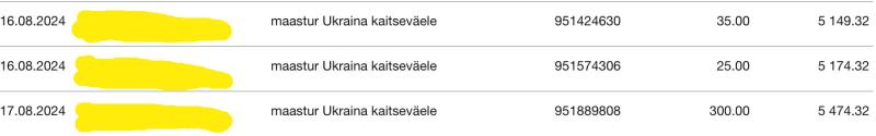

Sihtotstarbelise korjanduse selle töönädala kokkuvõte.
Tänase seisuga on 5201,42EUR ehk ~86% korjanduse eesmärgist koos. Auto otsingud käivad, vihjed teretulnud.
Ei ole vaja vihjata selle El'200, osas mis on 8a. tagasi juba kindlustuse poolt maha kantud ja seejärel veel ~350k peale kerinud. Võibolla siis, kui see oleks viimane maastur Eestis....
Kuna vahepeal on olnud palju väljaminekuid ka varuosadele ja rehvidele, siis on konto jääk kahanenud sihtotstarbelise korjanduse jäägist tiba väiksemaks. Viimane aeg taara ja vanaraud ära viia Big Grin

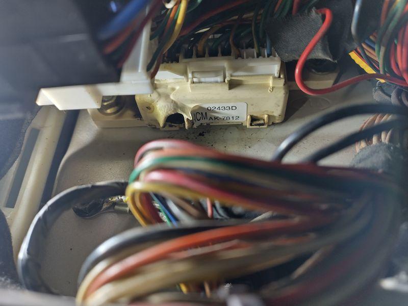

Vahepeal sai käidud perega korra Rumeeniat avastamas. Kuna UA sõit lükkus vahepeal edasi minust mitte olenevatel asjaoludel,siis nüüd jälle planeerimine käimas.

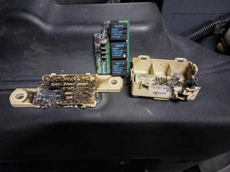

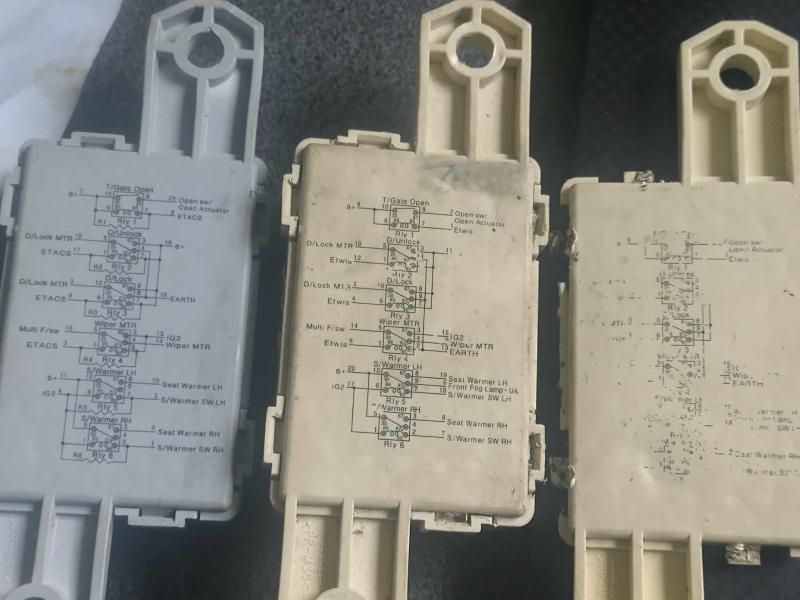

Reisil olles juhtus Sorentoga väike äpardus. Nimelt oli töölisel mul vaja korra kasutada natuke mahukamat autot. Lubasin võtta Sorento. Tagasiteel Pirital foori taga lastes klaasile vett viskas Soront armatuuri alt mööda A-piilarit salongi ikka korraliku dzinni. Ehmatus oli mega. Peale esmast uurimist tiriti auto nööri otsas tööle tagasi.
Naastes siis tirisime sisse ja vaatasime lähemalt. Kärssama oli läinud üks moodul mis juhib kojamehi,pritsipoisse,kesklukku,bensuluugi avamist ja tagaklaasi avamist ja mingit asja veel. Tagant järgi tuli ka välja,et kui lahkusin reisile panin autol uksed lukku. Kui tööline autot võtma läks olid aga kõik lukud lahti. Ja sees oli kerge kõrbekas. Aga ta pidas seda pigem sooja ilma tõttu tekkinud plastiku lõhnaks. Lisaks ei avanenud bensuluuk salongist(avas tagant nöörist tõmmates) ja ka kesklukk ei töötanud enam.
Üldiselt olen jube õnnelik,et see soront ei läinud kärssama teiste autode vahel ja,et see juhtus just nüüd enne UA-sse sõitmist. Ja loomulikult,et ta seal teepeal päris maha ei põlenud. Nii,et vahset on see hoopis hea,et nii läks tänu vaidlusele riigiametiga ja sõit edasi lükkus.
Ksf Nastik pakkus asenduseks sobilikku karbikest koos uue pistikuga doonori küljest. Kuna see aga Saares on,siis sai otsustatud,et paneme pakikasti ja jõuab kiiremini kui ta ise sealt tagasi tuleks. Aga vahest omniva ju ikka üllatab ja nii ka seekord. Ilmselt jõuab Nastik käia nii mandril kui ka tagasi enne kui omniva oma töö tehtud saab.
Aga oodates saangi maha harutada mingi super topelt alarmisüsteemi ja lahti harutada ka kokku sulanud juhtmepundi.

Omniva luges vist ka kriitikat ja hommikul laekus pakk.
Karp visuaalselt nagu sama,aga mul on pistikus 19 juhet doonori 13 vastu. Elektriskeeme ei ole suutnud leida.
Kuna käisin UA-omadele Rapla maasturite lammutusest jubinaid toomas,siis rappisin peremehe loal ühe uuema sorondi karbi maha(täitsa aitähhi eest). Seal pistikus 19 juhet,aga loomulikult värvid kõik ikka erinevad. Aga uuema karbi skeemid teised taga. Samas Nastiku karbil skeemid ja kirjad samad mis mu mahapõlenud karbil.
Kui ainult keegi nüüd veel oskaks suunata kuidas ühendada täpselt 8 lahtist juhet

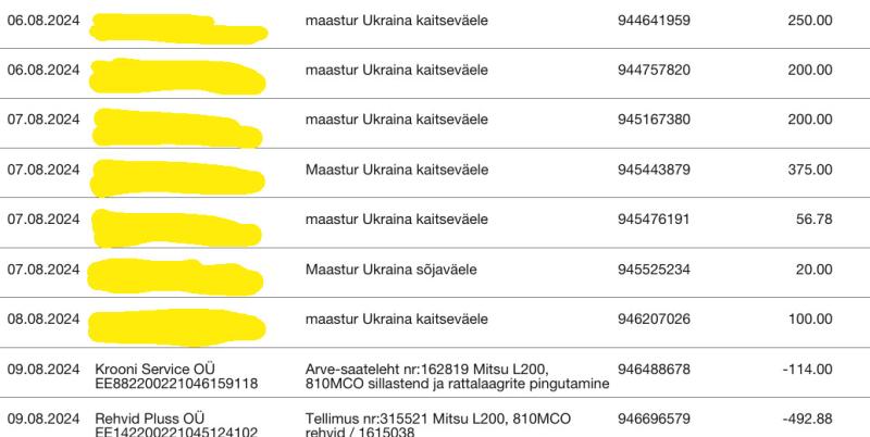

Selleks korraks on kobeda maasturi hankimiseks korraldatud sihtotstarbeline korjandus läbi.
Alloleval pildil nähtav konto väljavõte ütleb, et peale 440,14EUR laekumist on 6k eesmärk saavutatud, täpsemalt 6001,56EUR ja sellega paneme korjanduse lukku. Lisaks näitab konto väljavõte, et saame taas minna poodi ja osta varuosi ka teistele töösolevatele maasturitele. Näiteks Mitsu L200 vajab uusi tagavedrupakke ja pukse, hinnaks orienteeruvalt 300 raha. All olevatel vedrupakkidel on vedrud juba üksteise sisse kulunud ning olematud puksid sunnivad rooliga vehkima.

Pistikute vahetus käimas siis. Välja sai raalitud juhtmed mis on istmesoenduse omad. Neid ei hakka ühendama. Maha põlenud osa oli just nimelt selles osas.
Muud juhtmed õnnestub ksf Nastiku poolt saadetud pildi järgi ning internetist leitud piltide järgi kokku panna loodetavasti. Igaljuhul kummardus inseneridele kes on iga jumala aasta ja varustuse jaoks suutnud teha erinevad juhtmestikud(värvide osas siis just põhiliselt) See õnnetu karp aga ise on alati nii öelda täispauk lisadega.
Ja infoks tulevastele,siis uuema versiooni karp on idee järgi täpselt sama, aga suhtlemine muude moodulitega on erinev(ETACS v ETWIS). Ehk vanat ja uut omavahel tööle ei saa.
Ilmselt kehtib ka muude moodulite kohta sama.
