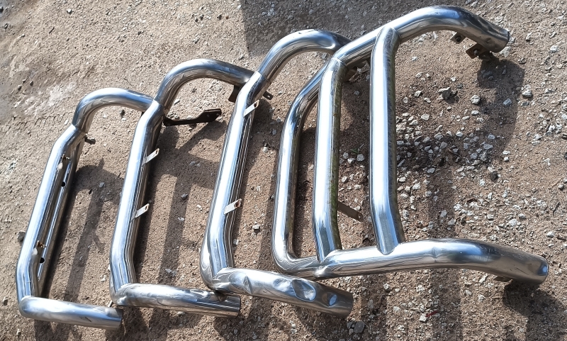

Folkilt tuli küljest ka esimene kängururaud ja nüüd on meil komplekt raudu koos, et ära katta auto igalt küljelt
Kui sind vaevab Kagkourofoobia (hirm kängurude ees), siis see on just sulle!
https://www.osta.ee/index.php?fuseaction=item.info&id=217383422
Oksjoni tulud lähevad Ukraina maasturite remondifondi.
Igaksjuhuks ka väike selgitus, miks me roogime maha kasutud lisatuled, kängururauad, astmelauad, tuulesuunajad, mootori ülemised katted ja isegi pagasiruumi rulood: tuunitud pille pole Ukrainas vaja. Liigne kola raskendab ligipääsu ja remonti ning teeb autode ülevõõpamise raskemaks. RV terasest raua karestamise ja värvimise asemel on lihtsam see eemaldada.

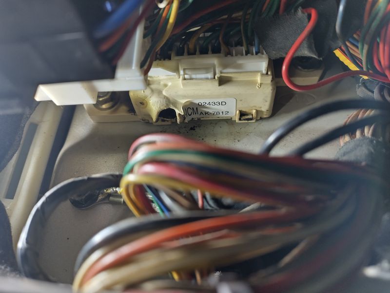

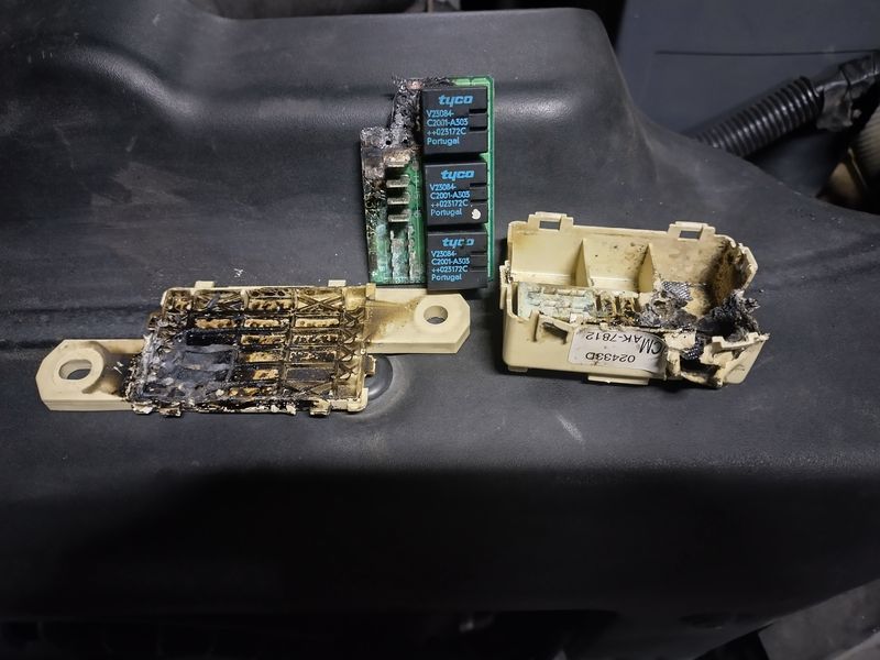

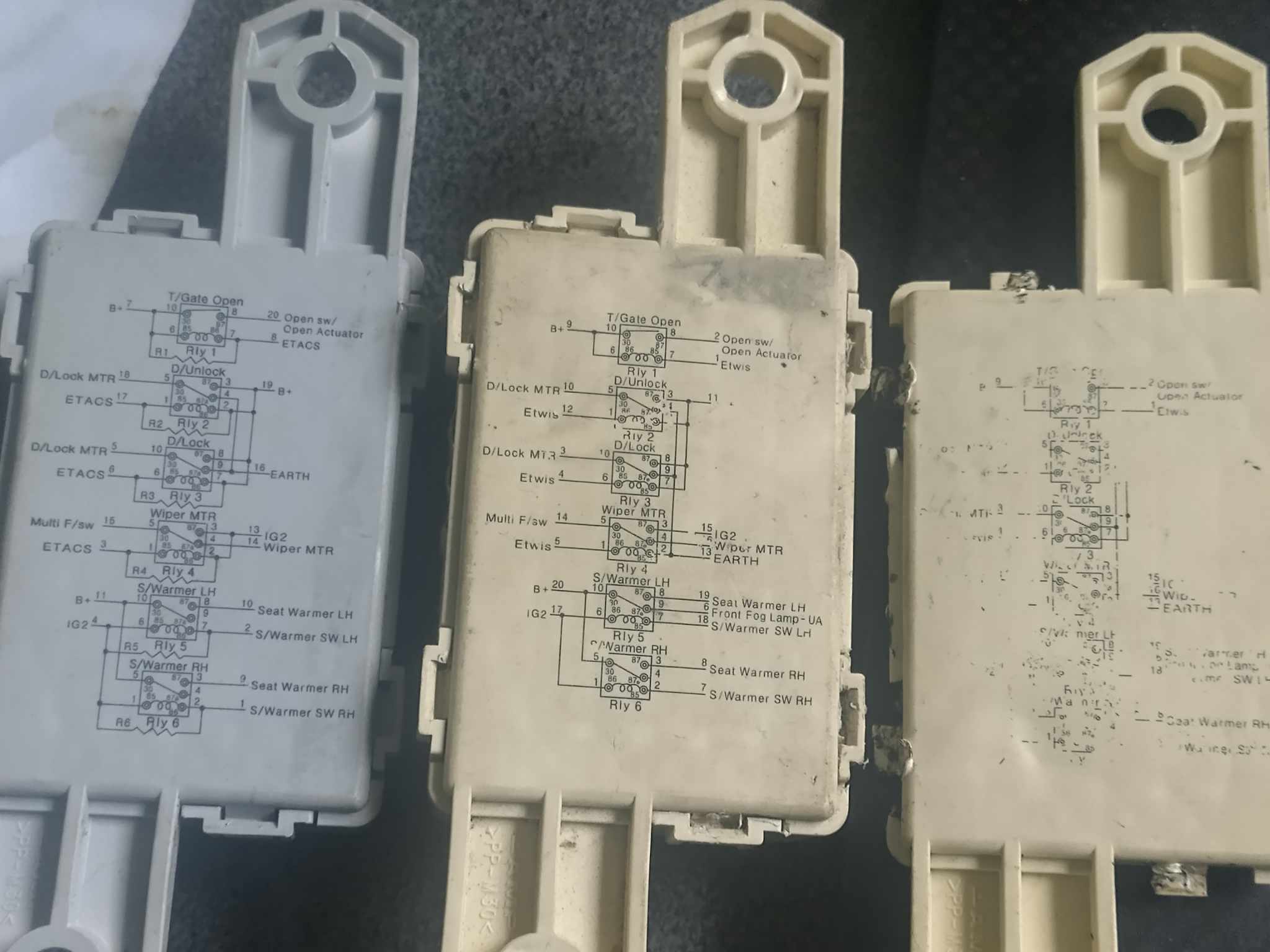

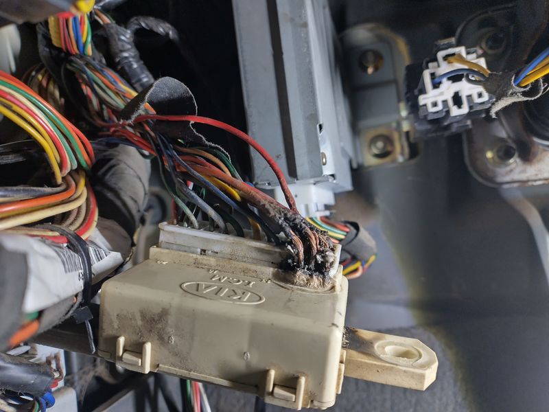

Reisil olles juhtus Sorentoga väike äpardus. Nimelt oli töölisel mul vaja korra kasutada natuke mahukamat autot. Lubasin võtta Sorento. Tagasiteel Pirital foori taga lastes klaasile vett viskas Soront armatuuri alt mööda A-piilarit salongi ikka korraliku dzinni. Ehmatus oli mega. Peale esmast uurimist tiriti auto nööri otsas tööle tagasi.
Naastes siis tirisime sisse ja vaatasime lähemalt. Kärssama oli läinud üks moodul mis juhib kojamehi,pritsipoisse,kesklukku,bensuluugi avamist ja tagaklaasi avamist ja mingit asja veel. Tagant järgi tuli ka välja,et kui lahkusin reisile panin autol uksed lukku. Kui tööline autot võtma läks olid aga kõik lukud lahti. Ja sees oli kerge kõrbekas. Aga ta pidas seda pigem sooja ilma tõttu tekkinud plastiku lõhnaks. Lisaks ei avanenud bensuluuk salongist(avas tagant nöörist tõmmates) ja ka kesklukk ei töötanud enam.
Üldiselt olen jube õnnelik,et see soront ei läinud kärssama teiste autode vahel ja,et see juhtus just nüüd enne UA-sse sõitmist. Ja loomulikult,et ta seal teepeal päris maha ei põlenud. Nii,et vahset on see hoopis hea,et nii läks tänu vaidlusele riigiametiga ja sõit edasi lükkus.
Ksf Nastik pakkus asenduseks sobilikku karbikest koos uue pistikuga doonori küljest. Kuna see aga Saares on,siis sai otsustatud,et paneme pakikasti ja jõuab kiiremini kui ta ise sealt tagasi tuleks. Aga vahest omniva ju ikka üllatab ja nii ka seekord. Ilmselt jõuab Nastik käia nii mandril kui ka tagasi enne kui omniva oma töö tehtud saab.
Aga oodates saangi maha harutada mingi super topelt alarmisüsteemi ja lahti harutada ka kokku sulanud juhtmepundi.
Omniva luges vist ka kriitikat ja hommikul laekus pakk.
Karp visuaalselt nagu sama,aga mul on pistikus 19 juhet doonori 13 vastu. Elektriskeeme ei ole suutnud leida.
Kuna käisin UA-omadele Rapla maasturite lammutusest jubinaid toomas,siis rappisin peremehe loal ühe uuema sorondi karbi maha(täitsa aitähhi eest). Seal pistikus 19 juhet,aga loomulikult värvid kõik ikka erinevad. Aga uuema karbi skeemid teised taga. Samas Nastiku karbil skeemid ja kirjad samad mis mu mahapõlenud karbil.
Kui ainult keegi nüüd veel oskaks suunata kuidas ühendada täpselt 8 lahtist juhet

Pistikute vahetus käimas siis. Välja sai raalitud juhtmed mis on istmesoenduse omad. Neid ei hakka ühendama. Maha põlenud osa oli just nimelt selles osas.
Muud juhtmed õnnestub ksf Nastiku poolt saadetud pildi järgi ning internetist leitud piltide järgi kokku panna loodetavasti. Igaljuhul kummardus inseneridele kes on iga jumala aasta ja varustuse jaoks suutnud teha erinevad juhtmestikud(värvide osas siis just põhiliselt) See õnnetu karp aga ise on alati nii öelda täispauk lisadega.
Ja infoks tulevastele,siis uuema versiooni karp on idee järgi täpselt sama, aga suhtlemine muude moodulitega on erinev(ETACS v ETWIS). Ehk vanat ja uut omavahel tööle ei saa.
Ilmselt kehtib ka muude moodulite kohta sama.
