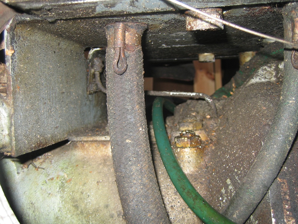

(21-10-2012, 22:15 PM)olli Kirjutas:
(21-10-2012, 20:45 PM)pannkook Kirjutas:  no minu nippel asub seal:
[Pilt: IMG.jpg]
Mul on sealt midagi puudu jah siis. Tolle koha peal on ainult tühi auk. Ja ka seal all, kus pildi pealt paistab poldi pea, on tühi auk.Sad
Ega keegi mind selle siduri survelaagri nippliga aidata oska? Antud pildi peal oleval kohal asetseb mul täitsa tühjus. Sad
Tea, kas on sealt mingi vahetükk mul puudu? Või ongi mõnedel mudelitel see õlitamisnippel kusagil seal paagi all peidus hoopis?

(19-02-2013, 23:51 PM)olli Kirjutas:
[Pilt: IMG.jpg]
Kindlasti ei ole ta peidus, pigem on sul see metalltoru sealt kellegi poolt lihtsalt ära võetud. Selle metalltoru otsas on sidurikojas veel väike kummitoru ka, mis suunab õlitilga õigesse kohta laagri peale. Seega selle metalltoru panemine otseselt ei muuda midagi, õlitus oleks ikka puudu. Kui päris aus olla, siis see õlitamine ei ole seal ka nii kriitilise tähtsusega, ma olen ca 20 aastat ilma õlitamiseta sõitnud, tõsi õli olen pannud siis kui mootor maas on ja asjale juurde pääseb.
Mul on neid paagi aluseid vähemalt 2tk kodus, aga ei ole meeles, kas see toru ka seal küljes on. Püüan meeles pidada ja uurida.

RE: TZ 4K-14 mootori remont - pannkook - 20-02-2013
Panen pildi sellest, kuhu see nippel välja viib.

(20-02-2013, 14:33 PM)pannkook Kirjutas:  Panen pildi sellest, kuhu see nippel välja viib.
Olen ammu teid kõiki jälginud-lugenud, kuid nüüd arvasin end olevat küps ka Teie kõigiga liitumiseks. Minu küsimus on järgmine. Samasugune määrimissüsteem peaks olema ka jõuvõtuvõlli laagrile. Kuidas seda leida. Olen oma masina puhtaks kraapinud ja leidnud isegi värvilise täpi, mille lähedal peaks asuma ka niplike, aga isegi nipli kohta ei leia.Minu info pärineb idanaabrite kommentaariumist mis mõne kohapealt ka päris asjalik. Samas Kas kellelgi on ka infot mootori Slavia 2s90 kohta. Kõigil on kommentaariumites ja piltidel peal ühesilindrilised, mul jumala uhke kahesilindriline, aga mingit kirjandust otsides jään jänni. proovisin ka mingi pildi panna aga saatanas on liiga suur. Jääb hiljemaks.
klaave
Sain pildi ka väiksemaks nii et siin ta on.
Klaave

Mina olen ka näinud kunagi, vene aja lõpus Elva spoes müügil 2 silindrilist mootorit. Peale seda ei ole Eestis kohanüd ühtegi masinat, mille see peal oleks. See on siis esimene. Kuidas käib, peaks vist päris ühtlaselt ja tasakesti käima?
Jõuvõtuvõlli määrdenippel asub tagasillal, istme taga korpusel. Seal on selline hästi pisike kuuliga nippel, pinnaga täitsa tasane. Hetkel ei ole pilti käepärast, võin teha lähiajal.
Pilt internetist, kus nippel asuma peaks:Nippel
