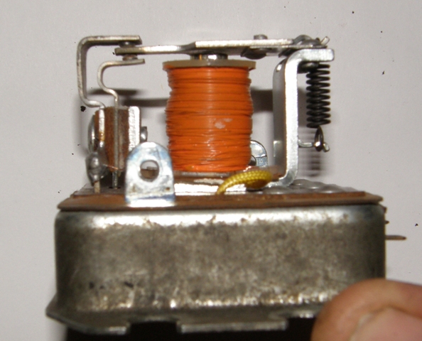

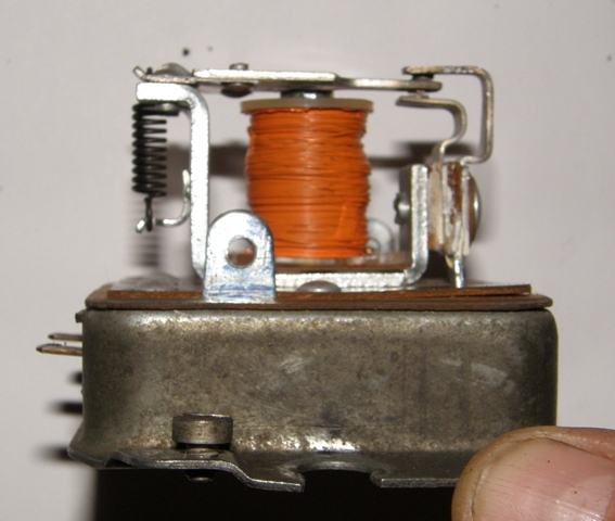

(03-02-2013, 01:12 AM)jürimees Kirjutas:  Relee ilmselt tšehhide toode (PAL firma, korpusel markeering 443 116 41702, muid kirjeid ei tuvastanud)
Mis ksf! fanatt regulaatorile on kirjutatud? Pildilt ei loe kuidagi välja.
Regulaatorile on peal MAGNETON PAL MADE IN CZECHOSLOVAKIA Numbreid esimese hooga teistelt piltidelt ei tuvastanud.

Lisan mõned pildid genekast ja releest (omaniku, kellelt need sain, jutu põhjal ei ole töökorras).Püüdsin pääseda harjadeni, et vaadata nende ühendamist. Kahjuks on rihmaseibi kinnitusmutter kinni keevitatud ja päris relakaga ka ei taha asjale läheneda.
Idee järgi peaks olema üks harja ots klemmi "M" ühendatud. Küsimus on selles, kuhu on ühendatud teine. Üks võimalus on massi. Siis peaks testriga mõõtes olema "M" ja massi vahel umbes 2 oomi ükskõik kumba pidi. Teine võimalus on ühendus kolmele lisadioodile. Sellisel juhul peaks testrga mõõtmisel "M" ja "+" või "-" vahel (pagan ei viitsi skeemi vaadata) ühepidi mingi takistus olema aga teistpidi katkestus. Laadimistule ühenduse järgi panustaks ise lisadioodidega variandile.
