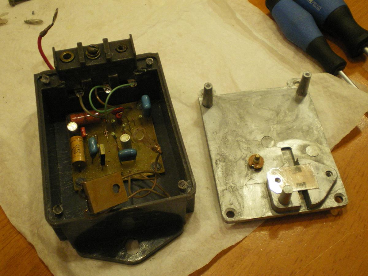

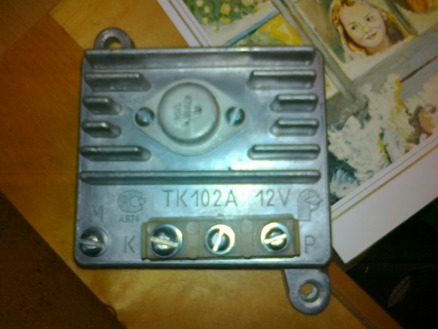

Piilusin sisse, egas ma suurt aru sealt ei saand, otseselt lahti pole miskit. Puhastasin ühendused ja pingutasin üle, mis ma muud teha ikka saan. Too kommutaator pole mitte selline nagu plakati pildil. Paistab nagu uuem väljalase, vähem detaile kui pildi omal, Сделано в России, mitte cccp nagu muud detailid.

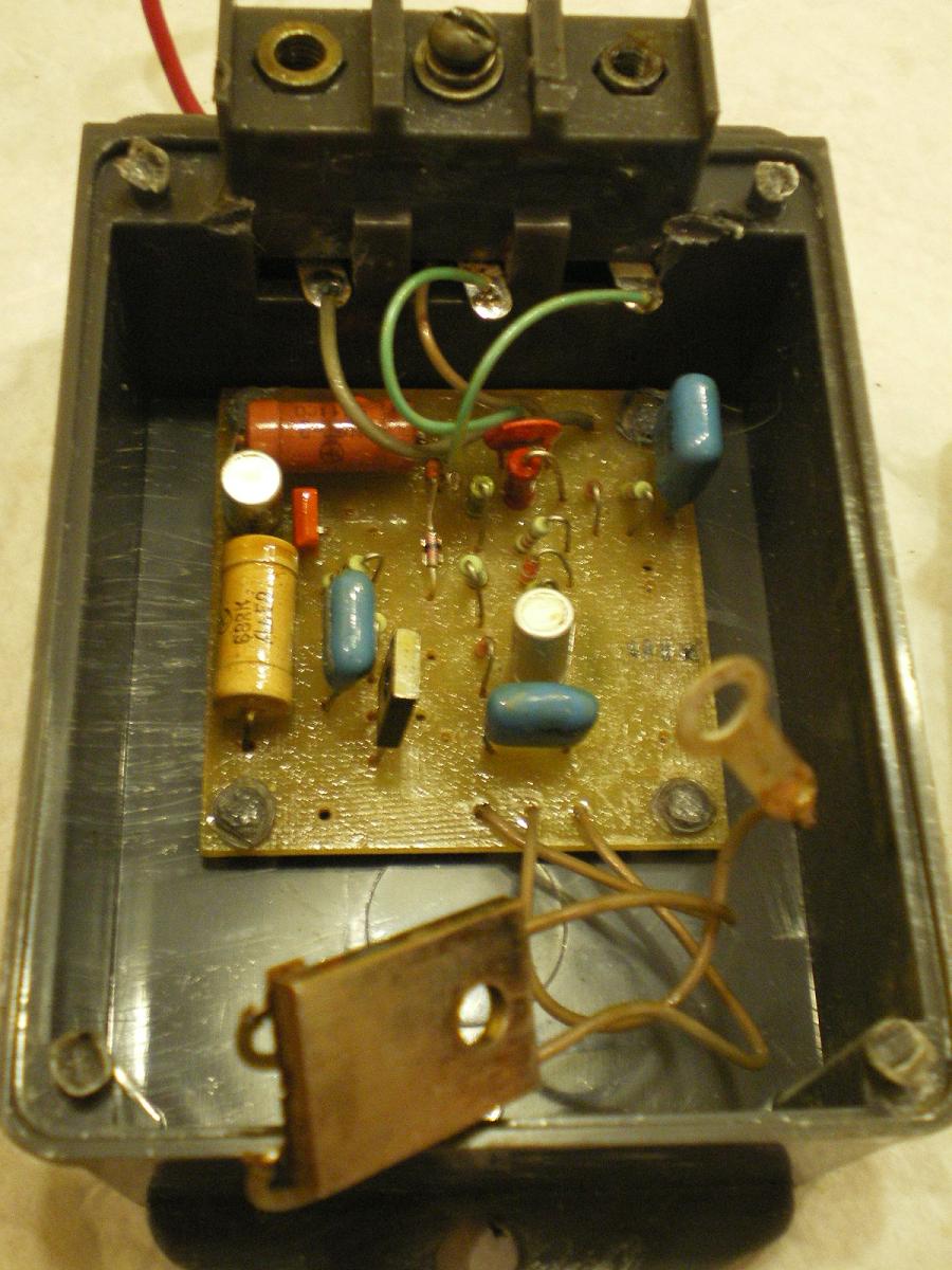

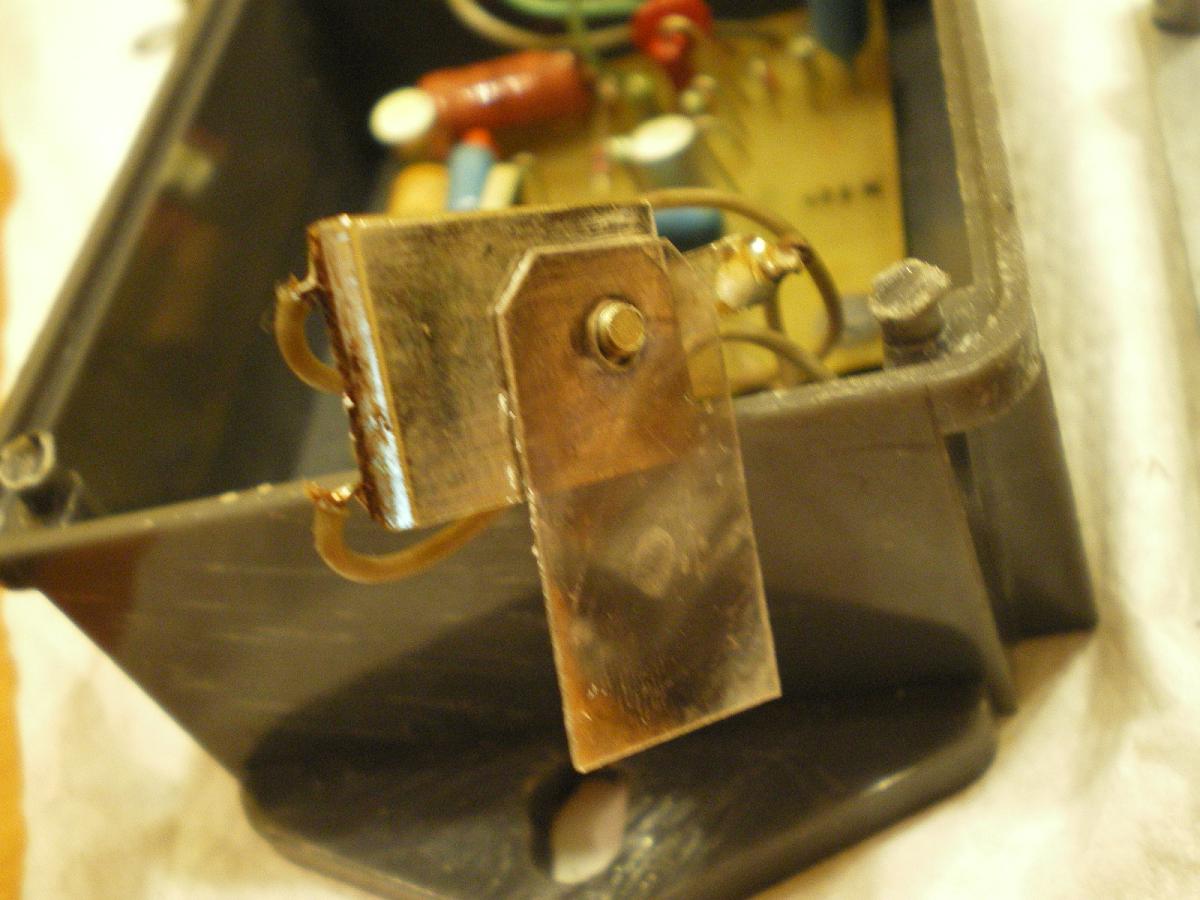

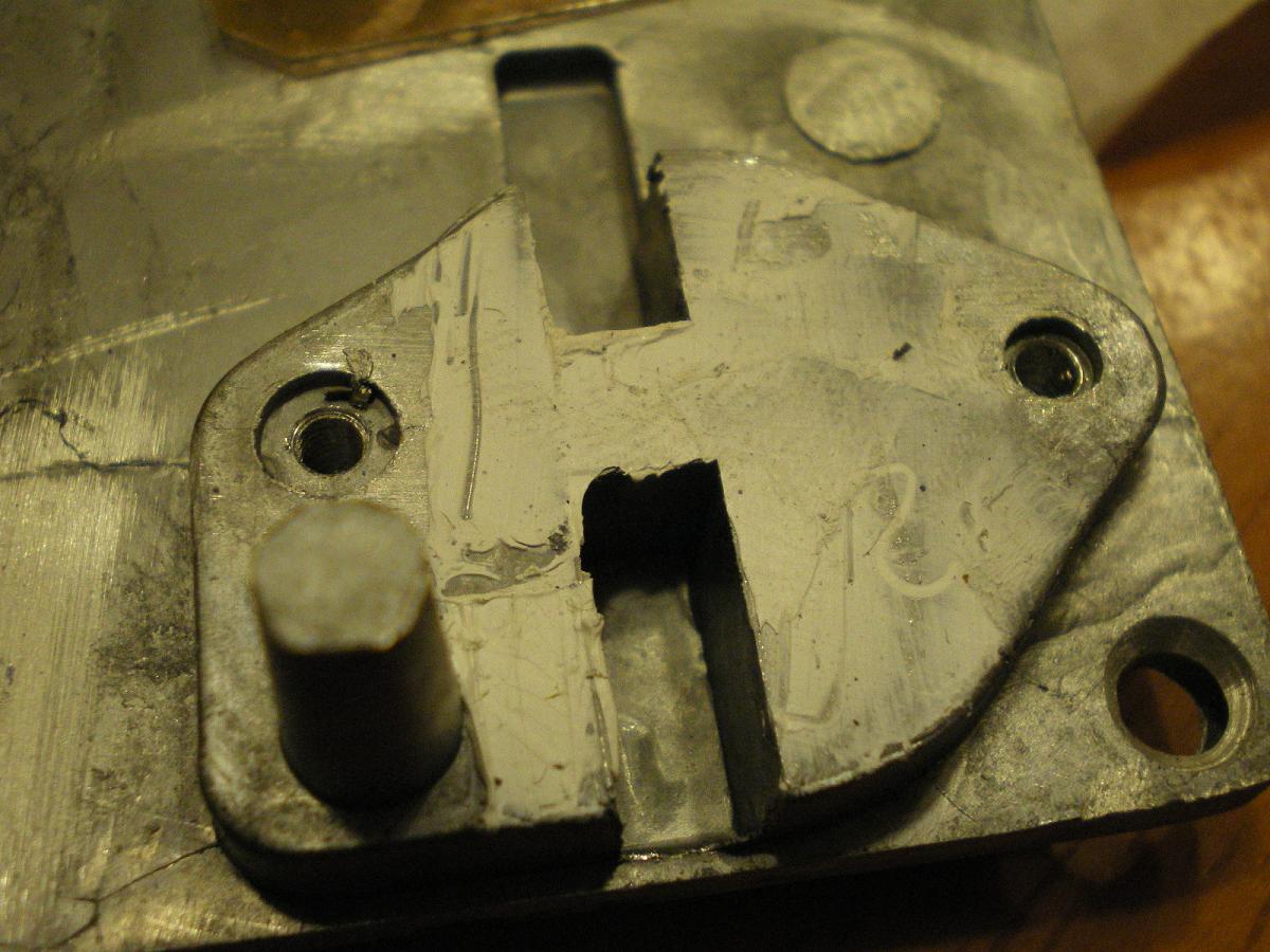

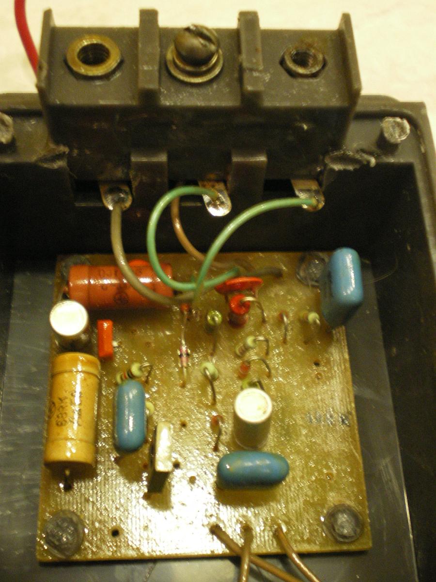

Pildimaterjali, kui kellelegi huvi pakub missugune seest on. Ei möista ma tolle alumiiniumist jahutusplaadi pöhimötet.
Ainuke asi mis sinna ühendatud on plaadist täielikult isoleeritud ???
RE: GAZ 66-02 1992a. -
Tegelane5 -  01-01-2013
Lülitus transistor käib radika peale ja see klaasjas kile isoleerib voolu aga annab sooja edasi. Vaata pärast kindlasti testriga üle et transistori keskmine jalg(üldse metall osa) radiaatoriga lühisesse ei jää.
 Võid ka kirja maha kirjutada, kui tõesti läbipõleb saab siis kasvõi mõnest koop telekast või kuvarist transistori.
 Vaatasin pilte ja tundub et käigus on üldse ilma kestata transs, niiet "tehnoloogilist luuret" teha ei anna

Ei kedagit. Kommutaator trikitab ikka samamoodi nagu ennem. Proovisin ka selle vibraatori reziimi ära ... vörreldes kommutaatori trikitamisega töötab vibraatoril täitsa hästi. Süüde on muidugit vale ja käivitus raske, kuid parem kui pees kommutaatoriga.

Ok kui ei toimi siis see uuema aja asi on paras ikaldus sest sealt on kõik kaitselülitused ära jäetud ja see transs on ka selle voolu kohta piiri peal.
Neid on ka 3 tk ringi vahetatud päeva jooksul poes ja kindlam on vanaaegne ära remontida kui on kust saada.Kaval on teha Bemari m10 mootori kommutaatori peale kus jagaja sama põhimõttega.
Prooviks igaks juhuks otse uus juhe jagaja klemmilt kommutaatori D-klemmile saab juhtmed välistada.Uuuem Uazi kontaktivaba kommutaator on ka parem kvaliteedilt ja sobib ka skeemiga kokku.

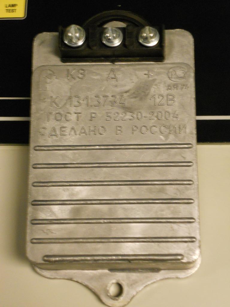

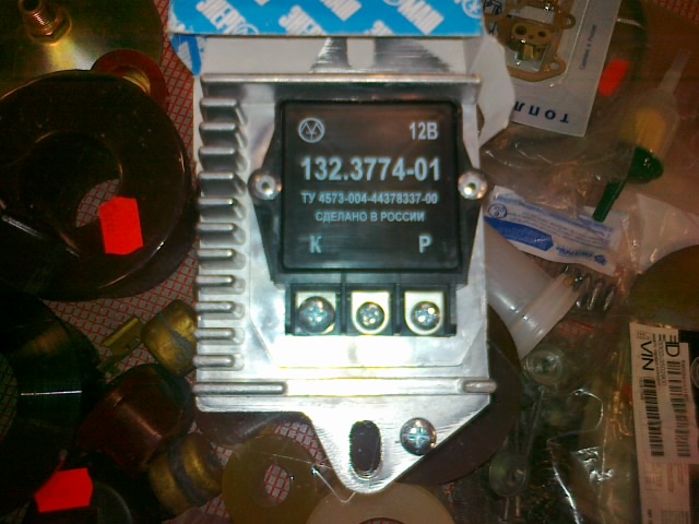

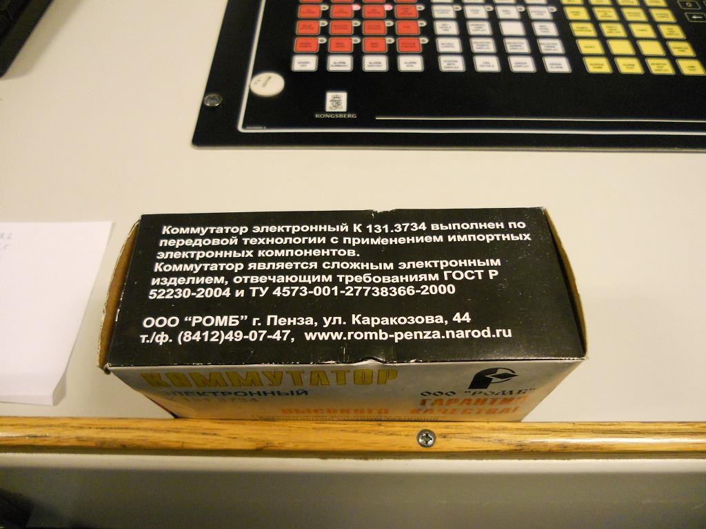

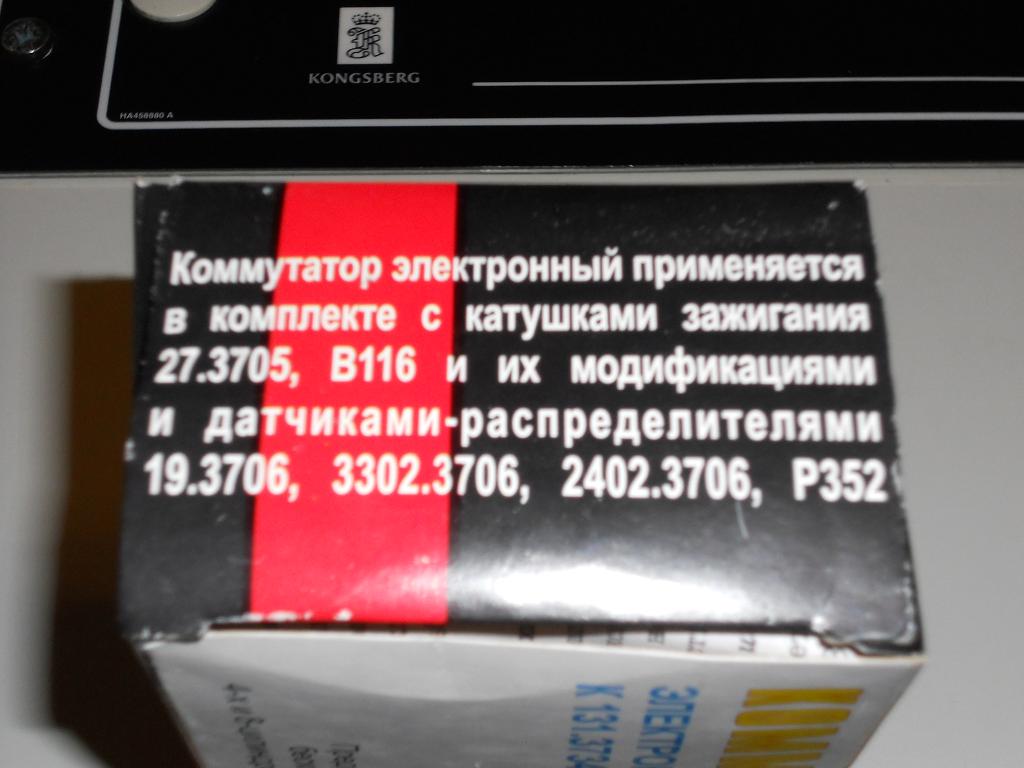

Käisin
Akuant poes. Letile pandi mitu versiooni, tekkis köhklus valikul. Pakuti:
1) TK102A
2) 131.3774-01
3) 132.3774-01
4) 13.3734-01
5) 131.3734
No jäin valima nr 4 ja 5 vahel.
Oskab keegi kirjeldada, mis neil erinevust on ?
Ja mida see -01 sääl löppudes teeb ?
Valisin nr 5-e. Kas sai nüüd öige, ei tea ?
Kui eksisin ja keegi
kindlalt oskab öelda, et too pole too ja möni teine on öige, siis saan veel ringi vahetada.
overspeed -  11-01-2013
Wiki432 antud linkide järgi ( tänud nende eest), tundub et sai öige ostetud. Tänud ka Motamees.
Joonisel küll on olemas too Lisatakisti (elektriskeemi plakatil element 32), aga mulle mitte ei meenu et oleks seda auto küljes kuskil näinud.

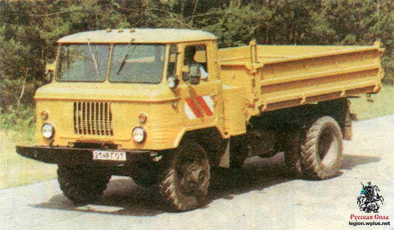

4,5 ... 5,5 ruumi - oleneb ladujast, puudest, koorma körgusest.
Kas tsiviilvarianti mitte polnud isekallutajat, gaz 3531 ? ma ei hakand 53-lt kallutuskasti ringi töstma, sest kast oleks siis veelgi körgemaks läinud ja nii ei jaksa enam pakke kasti loopida.
