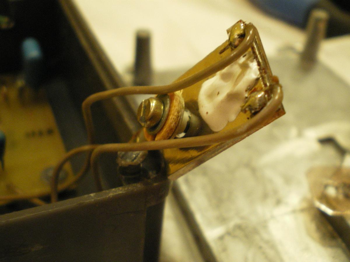

Pildimaterjali, kui kellelegi huvi pakub missugune seest on. Ei möista ma tolle alumiiniumist jahutusplaadi pöhimötet. Ainuke asi mis sinna ühendatud on plaadist täielikult isoleeritud ???

Lülitus transistor käib radika peale ja see klaasjas kile isoleerib voolu aga annab sooja edasi. Vaata pärast kindlasti testriga üle et transistori keskmine jalg(üldse metall osa) radiaatoriga lühisesse ei jää.
Võid ka kirja maha kirjutada, kui tõesti läbipõleb saab siis kasvõi mõnest koop telekast või kuvarist transistori.
