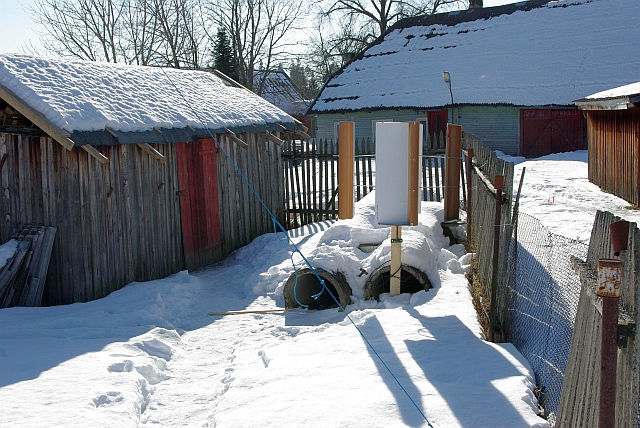

Täna sai Lens2 tuule tiiba.
Sai siis tehtud neli laba ja 1,14m korda 1m. kah mitte teab mis suur aga toimib enamvähem.
Tuult mõõtsin käivitumishetkel 2,1m/s ja laadima hakkas 3m/s. Asja saaks oluliselt parandada kui mul oleks seal parem generaator. Praegune on mingi vana püsimagetitega pesumasina mootor ja selle 1/16 ülekanne. Ilmselt paraneks ka asi siis kui vahetada mootori laagrid. Näpuga ringi ajades meenutasid need pigem kehva hambumisega hammasrattaid. Vooludest palju veel ei tea rääkida, kuna kogu kupatus alles maapeal ja aias sees sellise kohapeal, et sõber küsis: kas sa tuppa ei tahtnud teda panna. Aga töötab Smile. Kui geneka rihm maha võtta, siis käib ringi sellise tuulega mille tajumiseks peab rahulikult paigal seisma ja tuule kiiruse mõõdik ei näita peale paari kurva nulli mitte midagi. võimalik, et kulpmõõdik näitaks, aga seda ei ole.
RE: Päike, tuul ja vesi - need me sõbrad kolmekesi - karvik - 11-03-2012
Selline Asi siis.
ja selline asukoht
Panen siia lõppu ka veel ühe kalkulaatori
.xls Berechnungstool Lenz 2 Rotor.xls Suurus: 68 KB  Tõmbamised: 944
Kalkulaatori võimsus tabel on äärmiselt optimistlik. Seal on jäetud maha arvutamatta kõikvõimalikud kaod ja voolu ta niipalju ei anna, aga tiiviku võimsus on see arvutuste järgi küll nii, etkõik on õige.
Reegel on HAWT-il 200w 12m/s tuulega ruutmeetri kohta ja VAWT-il 40% vähem ehk siis u. 120w voolu.

RE: Päike, tuul ja vesi - need me sõbrad kolmekesi - karvik - 12-03-2012
Kuigi masti veel ei ole, sai siiski täna mingi tulem teada.Kinnitasin rootori selle väikse onni katuse külge, mille kõrval pilt tehtud ja sain maast kõrguseks 4m. Puhus minujaoks viletsa suunaga tuul. Tuule kiiruse kohapealt jään vastuse võlgu, sest mõõdik ei suutnud otsustada kuspoolt tuul puhub ja suutis vahepeal lausa seista, kuigi tuul nagu ikka puhus. Samalajal 10m kõrgusel toimetav HAWT otsis närviliselt suunda. Järelikult üsna turbulentne.
Kiireim tuul mida mõõtsin oli 6,9m/s.
Kogu kupatust jälgides jõudsin järeldusele, et genekas on täiesti sobimatu. Rootor suutis toota mulle ka peaaegu olematu tuulega vati jagu voolu aga pinge oli 2,2-2,5v kõige suurem pinge oli 18v ja selle juures vool 3a. kokku siis u. 54w Smile .
Testimiseks kasutasin vedru mille takistuseks oli 6oomi. et rootor saaks mingi kiiruse siis panin tavalise 12v rele vahele mis rakendus 5v juures ja katkestas u. 2v juures.
võimsus 54w ei ole teab mis üüratu aga rootor ka väike nii et selle suuruse kohta tundub, et piisab.
Kui kunagi aega ja võimalust saan, siis üritan sinna ise tehtud geneka külge aretada. Nende sobitamise võimalus vähe suurem ja loodan ka ülekandest vabaneda.
Edu!
RE: Päike, tuul ja vesi - need me sõbrad kolmekesi - Basilio - 13-03-2012
(12-03-2012, 23:27 PM)karvik Kirjutas:  kõige suurem pinge oli 18v ja selle juures vool 3a. kokku siis u. 54w Smile .
Tegelikult polegi seda nii vähe! Oleneb muidugi mida sa sellega teha tahad. Läpaka ja led valgustuse jaoks küllalt.

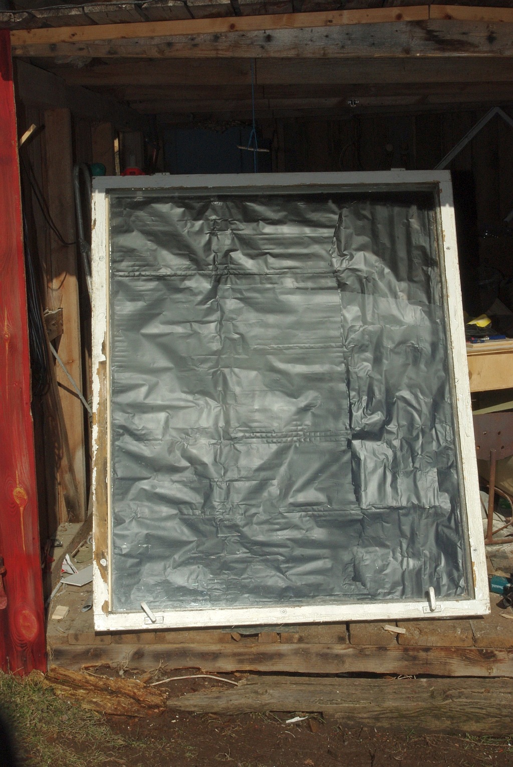

täna sai tehtud väike katsetus päiksega.
tegin vanale korteri aknale taga külje mille mustaks värvisin ja päiksese keerasin. loomuliku tsirkulatsiooniga tõusis temp 4C pealt 20C peale. tundus põnev. hakkasin siis vähe nuputama, et kuskohast saada õllepurke, et teha aknale sisu kust õhk läbi juhtida. väike arvutus näitas, et täna lõunaks ma ei suuda ära juua 140 pinti õlut. jäi mõte katki ja tärkas uus. kasutusele tuli foolium. mõni cm kaugusele klaasi taha panin mustaks värvitud fooliumi ja tagumise seina katsin sammuti fooliumiga. soojustust veel tagaseinal ei ole.
tulemus sai selline
ja temp tõusis tundmatuse. sealjuures sund ventilatsiooniga. vendiks oli kaks arvuti protsessori jahutusventi. ilmselgelt oleks olnud vaja suuremat venti.
pildil termomeetri lõpust on veel mõni millimeeter puudu aga peale fotoka tuppa viimist oli kriips piirajas. sisenev õhk oli 5C.
selle lisakihi eesmärk on see, et soendatav õhk ei liiguks mööda külma klaasi.
ma ei tea kuipalju õhu teekonna pikendamine mõjutas tembi tõusu aga tulemus oli üllatav.
tegemist oli kella kolmese märtsi päikesega.
RE: Päike, tuul ja vesi - need me sõbrad kolmekesi - Basilio - 27-03-2012
(27-03-2012, 00:14 AM)karvik Kirjutas:  väike arvutus näitas, et täna lõunaks ma ei suuda ära juua 140 pinti õlut....
...ma ei tea kuipalju õhu teekonna pikendamine mõjutas tembi tõusu aga tulemus oli üllatav.
Võin sulle saladuskatte all öelda, et 60-70*C saavutada pole mingi probleem. Wink Suvel tuleb ka 100 ära, võid mune keeta kui tahad! Päikesel on piisavalt jaksu märtsi algusest oktoobri lõpuni.

foolium sai seeppärast, et on odavam (2€ ruut) ja õllejärele oleks ka pidanud alles minema ja siis ei oleks ka see paneel isegi mitte sellise kujuga nagu ta praegu sai Big Grin . värvi pidin ka ostma. ülejäänu on taaskasutuses olev materjal ja seepärast just selline asi saigi. vent. toruga see asi ka et ta ei mahu akna raami sisse ära.
tembi tõusust sajani ei kahtle. üllatusmoment oli saavutada sundventilatsiooniga nii kõrge tembi vahe, et termomeeter enam ei näita ja kätt vendi ees hoida ei tahtnud. küüned hakkasid maha kooruma.
natukene tuttva inimese veeküte hakkas auru välja ajama kui tsirkulatsioonipump seisma jäi.
