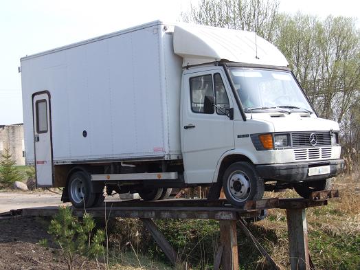

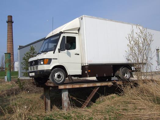

Üks etapp läbitud. Alates tänasest võib autoga jälle legaalselt tänavatel sõita. Viis aastat oli see keelatud
RE: MB L 410 D 89a, pottsepaautoks kohendamine. -
Alts - 08-05-2013
Väga uhke ÜV saba...
overspeed - 09-05-2013
Sattus ka sabasse, 1 päev aastast ja sa leidsid selle öige
motamees - 09-05-2013
(08-05-2013, 22:49 PM)Alts Kirjutas: Väga uhke ÜV saba...
Mul oli see au. Juhtusin vist "penskarite" pärastlõunale. Objektiiviga veidi paremale keerates, oleks veel üks Gaz53 peale jäänud... see aga pargib seal pidevalt
51 on ühe vana mootorimehe masin. Olen tema juures kunagi oma Volvo ploki läbi puurinud. Ta on ka palju rallimeeste mootoreid ehitanud. See Gaazik pidi 100km/h välja võtma nagu niuhti. Kena häälega mootor oli ja gaasid olid korras. Aataks 74 ja gaase mõõdeti.

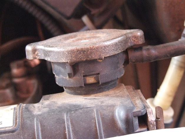

(10-05-2013, 09:22 AM)v6sa Kirjutas: Kas sel mootoril on ka radikanurgast "ülevool" paisupaaki?
Ülevool on sellise ehitusega, nagu vene aegsetel masinatel - Korgi kõrist läheb ülevoolu toru anumasse. Töötab vaid korgi rõhuklappi ületava surve korral.
v6sa - 10-05-2013
(10-05-2013, 13:42 PM)motamees Kirjutas: (10-05-2013, 09:22 AM)v6sa Kirjutas: Kas sel mootoril on ka radikanurgast "ülevool" paisupaaki?
Oot, paisupaaki polegi?
motamees - 10-05-2013
(10-05-2013, 14:56 PM)v6sa Kirjutas: Oot, paisupaaki polegi?
No on üks liitrine õlinõu, mille põhja läheb voolik. Kui mootor jahtuma hakkab, siis imeb seal omale uuesti vedeliku tagasi. Nüüd see aga ei tööta enam, sest survet ei teki. Kongi radikate juures on paisupaak ja sealt ülevool õue. Rõhu võtsin maha kongi radikate pärast.
