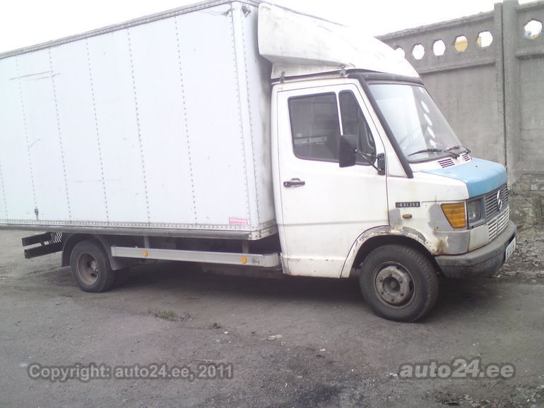

Autoks soetatud lõpuks MB410. furgoon. Eraldi kongiga masin sai võetud mitmel põhjusel. No üks asi oli muidugi, et see oli saadaval ja hind mulle sobis. Teine asi oli see, et kong on konkreetse kandilise kujuga ja elamist sinna sisse ehitada on palju lihtsam. Kolmas põhjus on niiskus. Olen nüüd piisavalt kaua elanud matkabussis. Eraldasin juhiruumi elamu osast vaheseinaga, et mitte niipalju ruumi kütta. Sinna juhiruumi aga tekkis metsikult niiskust. Kui juba eraldasin, siis olgu ta täiesti eraldi see kabiin ja nii läkski. Ruumi on ka furgoonis rohkem, kuna laius on suurem.

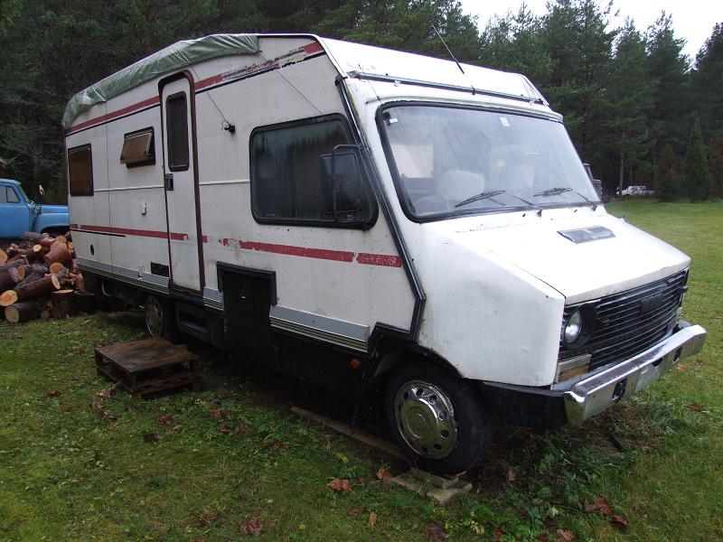

Elamu poolseks doonoriks on soetatud Iveco matkabuss. Iveco muidu täitsa sõitev isend ja oleks võinud ju sellest pottsepaauto teha. Pole aga eriti kandevõimet. Täismass 3,5 tonni on vähe.

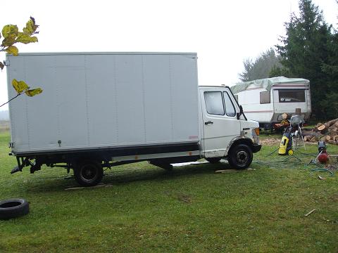

Kõigepealt muidugi pesin auto puhtaks. Pesupäev kestis pea terve päeva. Pildilt näha vajalikud tarvikud ja taamal ka doonor.

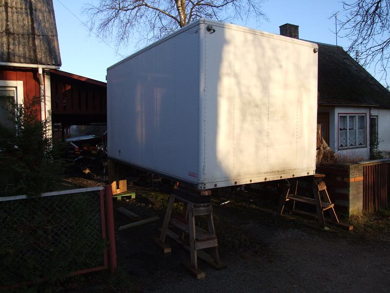

Selleks, et autot saaks normaalsetes tingimustes (garaasis) remontida, otsustasin kongi maha võtta. Nii saab ka paremini teha kongi ja auto raamile korrosioonitõrjet. Eemaldasin kongist kattevineerid ja võtan välja ka põranda. Pärast lasen survepesuriga rooste maha.
Kong on alumiiniumist ja raamid tsinkplekist. Peno, mis tehases pandud on nagu eile sinna vahele pistetud. Penol on peal 81aasta number. Kas siis kong seisis ja ootas autot 8 aastat? Või ootas peno niikaua laos. Vineer on igastahes alläärest ära mädanenud juba. Pole ka ime. Ülalt nurgast on kong pihta saanud ja sealt on plekk katki. Sõites pressis sealt vett sisse.

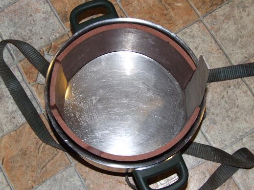

Täna käisin neid ka toomas. Piduriklotsi katted lähevad GAZ53 omad. Kuna neil on kaar väheke suurem, siis tahtsin paenutada prooviks õige raadiuse peale. Klots läks kohe katki. Otsustasin siis keeta "friktsioonkatte suppi" ja saingi sobiva kaare kätte.
