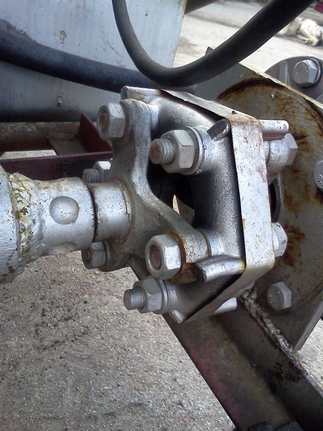

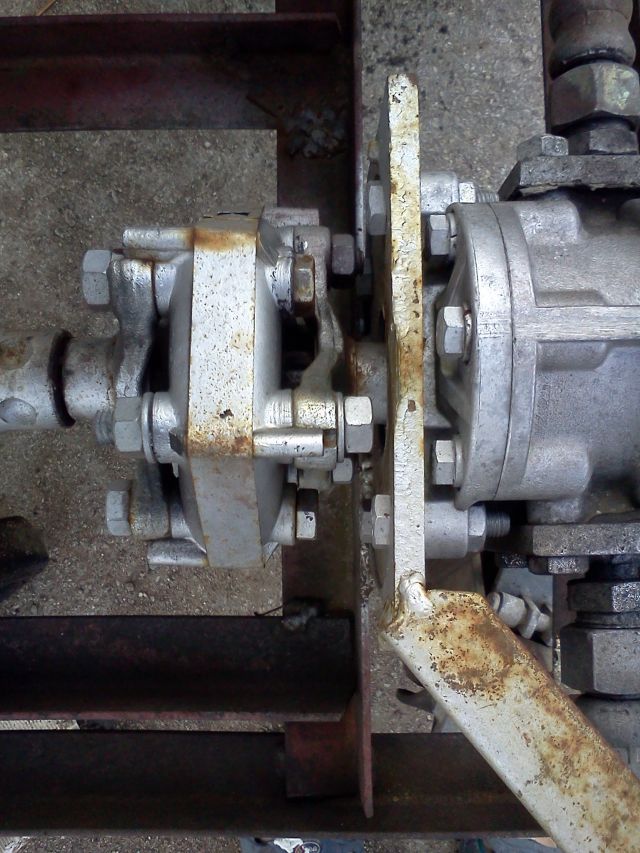

Ma kasutasin puulõhkumismasina juures samasugust lahendust. Liikumist võllil vaja ei olnud, kuid ehk on kellelgi mingit kasu lahendusest.

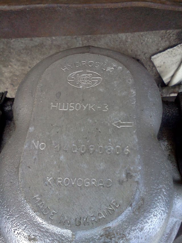

Pumbaks oli 50'nene
Muhviks läks lada oma ning selle aukudesse sobis üks mosse jubin, mis teiselt poolt istus täpselt ka pumba nuudi otsa. Keegi võiks valgustada, millise mosse jupiga tegu on. Mul on see meelest läinud.
