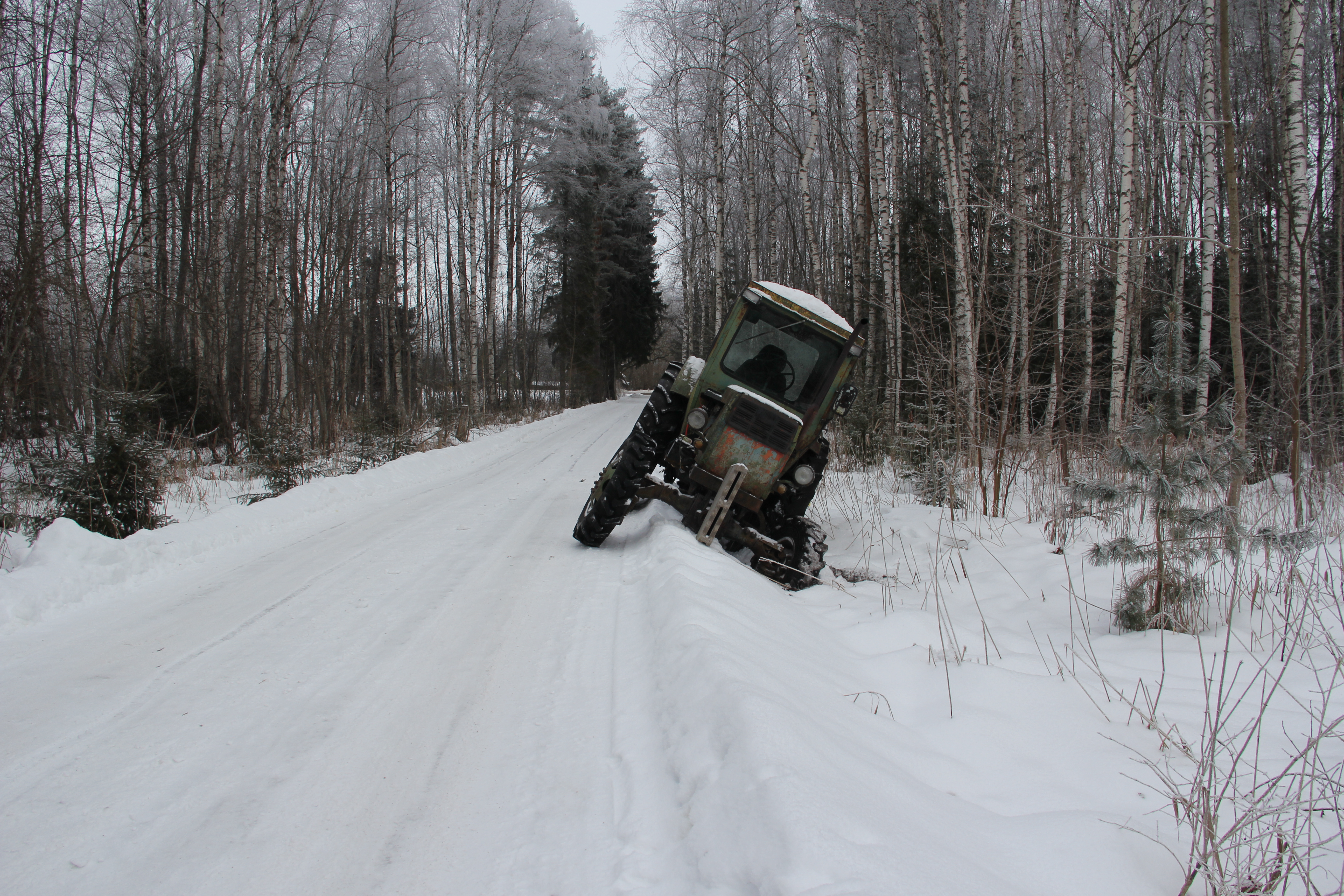

Vaat, kui hästi püsib püsti see vene ime
Poleks arvanudki.....

Kaadenurk on enamusel traktoritel 35-45 kraadi, sõltuvalt raskuskeskme kõrgusest. Suurendatud kaadenurgaga mudelid on just seepärast laia astumise ja madala kusemisega.
Liikumise pealt tuleb inertsi mõju siis juurde.
Mis sedamoodi kraavi ehmatas?
RE: Minu T-40 AM -
pannkook - 23-01-2019
Ei näinud, et tee nii kitsas on. Oli laiemaks lükatud, kui teetamm. Lohistasin koppa järel, et kraabin niigi OK teed veel paremaks.
Siis hakkas kiskuma, kui ratas pehme lume peale sattus. Ähmiga litsusin JVV sidurit ja mõtlesin, et miks ta kuramus küll juba seisma ei jää.
See aga ronis ja ronis

saarrand - 23-01-2019
kraanaga tõstsid välja?
RE: Minu T-40 AM -
Proovisin pakku panna kopa alla, et tõstab üles ja saab midagi ratta alla panna, aga hakkas veel rohkem ümber minema.
Nüüd ootan tuttavat kraanaautot
RE: Minu T-40 AM -
mlsluik - 23-01-2019
Tigukäik, blokeerija ja sõida edasi metsa poole. Ei kuku ta kuskile..veel. Näeb välja hullem kui tegelikult on.
Ja kui nüüd aus olla siis olen kunagi poisikesena ise ka just nimelt selle jjv siduri pärast tagurpidi kraavi sõitnud T40'ga
RE: Minu T-40 AM -
proovisin liikuda, aga rattad käivad ringi ja edasi ei lähe.
See, mis kraavis sööb ennast vaid pehmesse ja kalle suureneb
RE: Minu T-40 AM -
Peeter2 - 23-01-2019
kaldenurk on seal silma järgi max 30 kraadi, kui sedagi
RE: Minu T-40 AM -
v6sa - 23-01-2019
Juhtub.
Kraanaga on muidugi ohutu.
Kui vintsi-tali pole, siis suur koormarihm ikka on? Sellega tõmbad nina 45 kraadi all metsa poole pingesse, keerad rattad lõpuni metsa ja, nagu öeldi - tigukäiguga pojeehali. Kui mune jätkub, võid samal ajal minna tali pingutama
On fifti-siksti võimalus, et käib külili. Õnneks on lumi pehme. Ära ise alla jää!
Ahjaa - kopp lase ka maapinna lähedale. Saad raskuskeset veidi alla.
