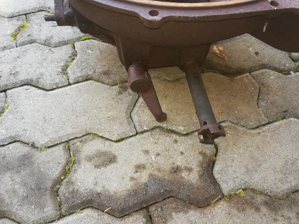

Täna sai mõned tunnid garaažis veedetud. Peale käigukasti järelpuhastuse, mis võib öelda, et on nüüd enam-vähem salongi kõlbulik, võtsin käsile siduri korpuse. Kui see kuskil eelmine sügis soetatud sai, siis tegin ta saastast puhtaks ja panin oma aega ootama. Täna siis võtsin letti aga oh häda, survelaagri kahvel ei liigu.
Tõenäoliselt täielikult kinni roostetanud.
Lasin rooste eemaldit vahele, proovisin nõksutada aga mis kinni see kinni. Ei julge peksta ka. Asi ikkagi malmist ja GAZ A jupid teatavasti pole laiatarbe kaup. Kas kellelgi on kogemust sellistel puhkudel ja kas on mingit paremat kraami selle probleemi lahendamiseks. Seni olen teinud autosid, mis selliseid meetmeid ei nõudnud. Kõik sai asendatud uute juppidega. Praegu lasin vahele seda
Aga võibolla tuleb kuuma anda. Ega see metalli struktuuri ei kahjusta? Tegemist ju üle 80 aasta vanuse detailiga.
RE: GAZ A - diesel - 04-11-2018
neile õlidele on vaja aega anda.
mul oli vaja lahti saada umbes tosin muldvana polti-mutrit.
kiiret polnud.
paar nädalat nii, et enam-vähem iga päev sutsakas õli ja enamus avanes. paar kangemat seisid üle talve.
ja sutsaka intervall oli pigem nädalates. lõpuks avanesid needki.
RE: GAZ A - stihl - 04-11-2018
Noh, kui igat härra Polti või Võlli ületalve oodata, siis venib auto taastamine mitmekümneks aastaks.... Toungue
Peksta ei või, läheb tõesti puruks, aga mõistlikult koputada ikka võib. Ja kui ikka tõesti lahti tulla ei taha, siis võib ka pisut kuumutada; ei juhtu selle metalliga midagi. Eriti, kui pärast kiirelt maha jahutada.
Lahti peab selle nagunii võtma, muidu ei saa ju määrida ja vajadusel ka puksi vahetada.
RE: GAZ A - Marko - 04-11-2018
Pane äädikat! Köögikapist leiad 30%-lise kindlasti. Haiseb, aga poldid teeb lahti, vällid ka. Ettevaatlikult korpusele sooja ka muidugi ja ilusa sirge otsaga täisläbimõõdus torniga ja VÄGA SUURE haamriga natuke toks-toks ka, küll ta liikuma hakkab. Väikse haamriga on oht neetida, siis läheb veel pikemaks see protseduur.
RE: GAZ A - Kivipurustaja - 04-11-2018
Jah.Tänapäeval igasugused induktsioon soojendid ja külmaspreid olemas.Kindlasti töötab ka tavaline gaasipits.
Päris helepunaseks vist pole hea lasta aga kerge kuumutamine ja jahutamine ei tohiks küll midagi teha.
RE: GAZ A - Formika - 04-11-2018
Tänan kõiki kaasamõtlejaid aga Taavi pakkus oma abi, tal ju suuremad kogemused sitast saia tegemisel ja vastav instrumentaarium ka olemas. Ajasime võlli ümbruse kuumaks ja liikuma ta hakkas. Siis rooste surma vahele ja tasapisi muutus käik sujuvamaks ja libedamaks. Annab juba käega vändata, kuigi pole veel ideaalne. Panin ööseks likku ja homme peale tööd proovin tasapisi seda võlli paremale-vasakule koputada. Lootus on, et äkki saab seda rooste kõntsa rohkem välja. Vaatasin ka Taavi MM-le leitud analoogset asjandust, siis millegipärast pole minu jublaka võllid nagu üldse kulunud. Võibolla tegu kunagi laos olnud tagavara osaga, mis saatuse tahtel on kuidagi tänapäevani säilinud.

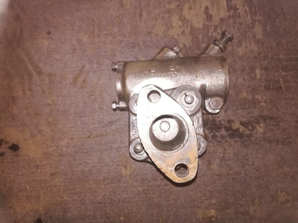

Järgmisena võtsin käsile roolikarbi. Kui kevadel USA-s käisin, siis FORD A kokkutulekult õnnestus soetada uus roolikarp.
Muid roolividinaid on küllalt palju kogunenud, eks homme püüan selgusele saada. Kui midagi õnnestub, siis homme jätkan.
