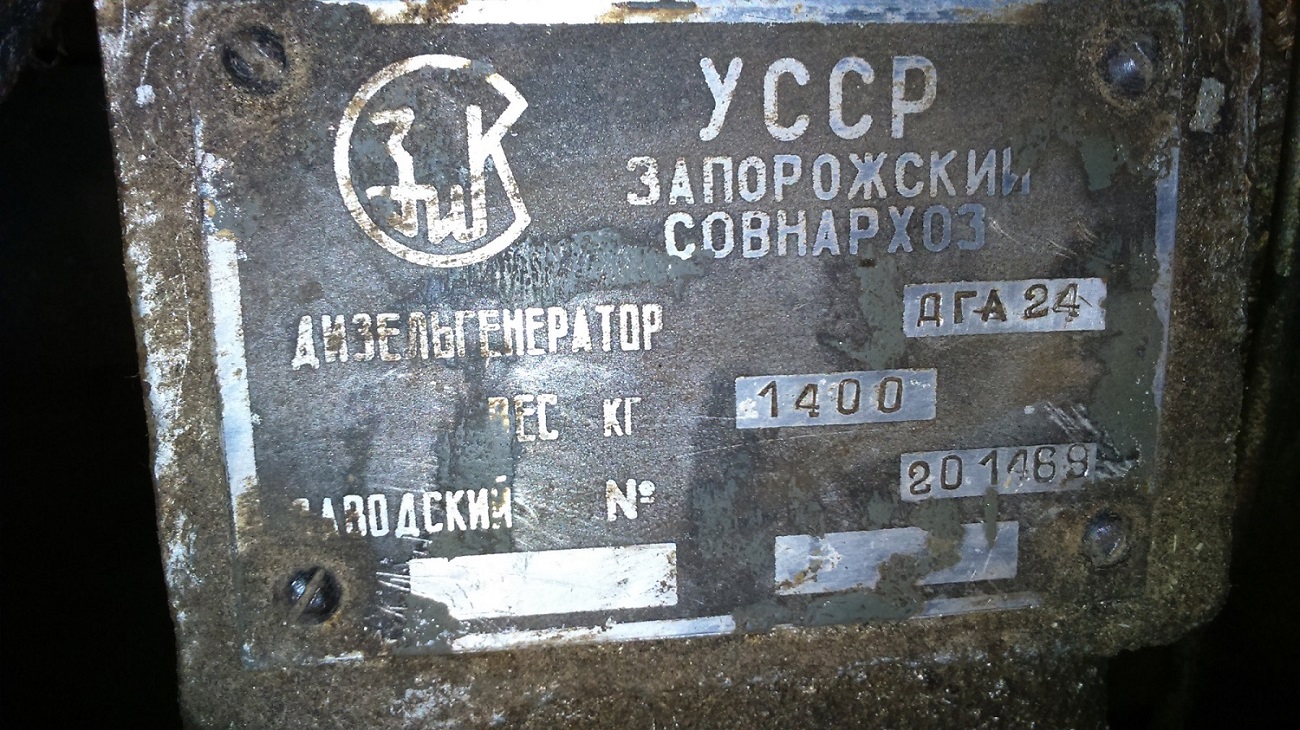

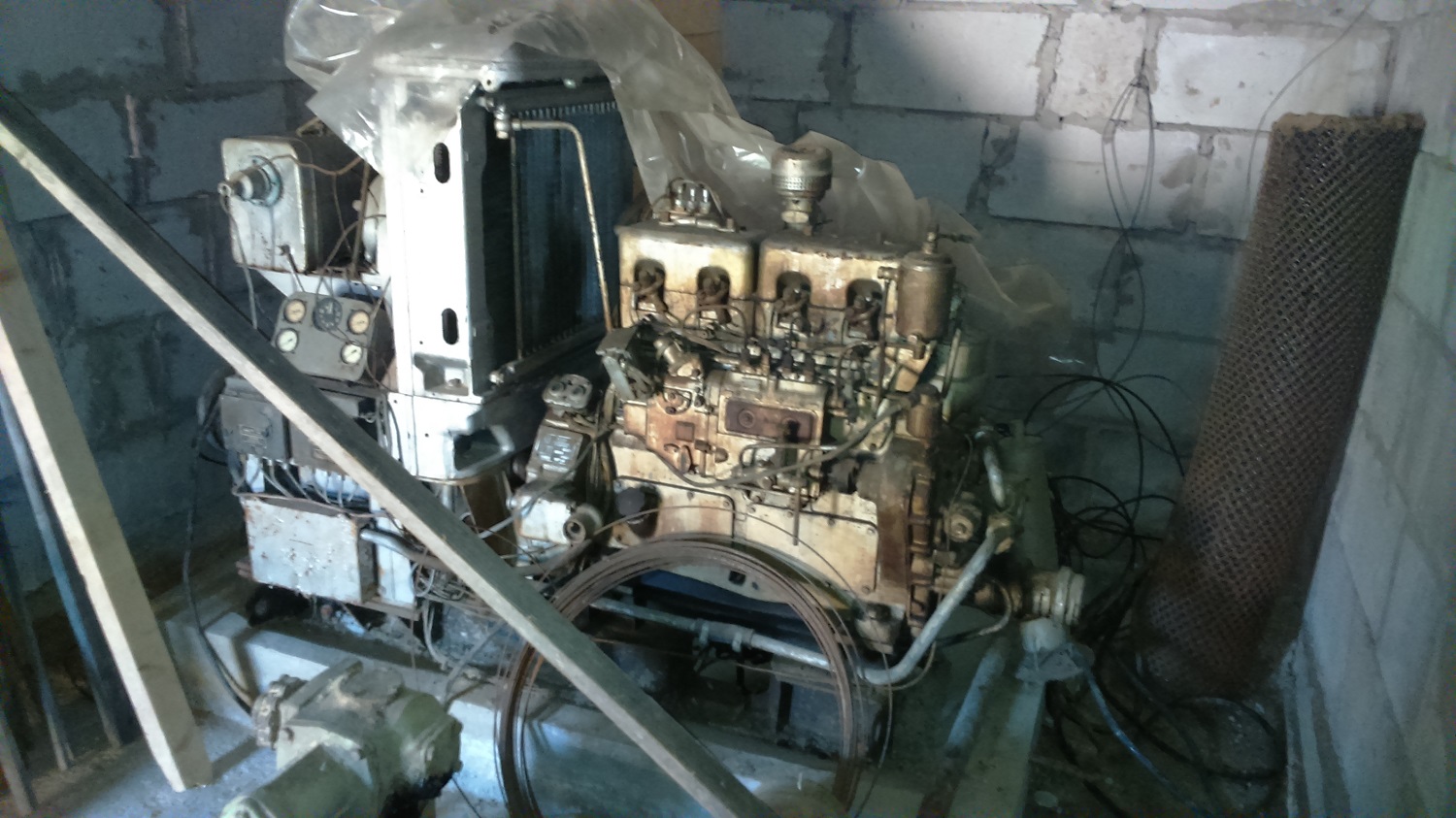

RE: Eramaja generaator - meli666 - 13-05-2023
Kas keegi on puutunud kokku sellise 60-ndatel toodetud generaatoriga? On asjalik asi või...
Selge see, et mootor on suht unikaalne ja juppidega ilmselt kitsas. Teadmata ka töövõime. Töötunde ees 9, aga needki aastakümneid tagasi, kui mitte juba tehasest.
Krabaks kohe konservmäärdes asja ära, aga miskipärast mõistus ütleb ei.
RE: Eramaja generaator - aavu - 13-05-2023
https://www.youtube.com/watch?v=X2vAEopvTj8
See video annab teada, et seda diislit saab ka vändaga käivitada akudelt kokkuhoiul. Kusagilt vilksas läbi sõna JAMZ, tekkis küsimus, et kas on tegu kahetaktilise diisliga nagu bussidel ja ATL-idel kunagi kasutati. Miks muidu peale õhupuhastit on õhuklapp lõhkumaläinud diisli seiskamiseks.
