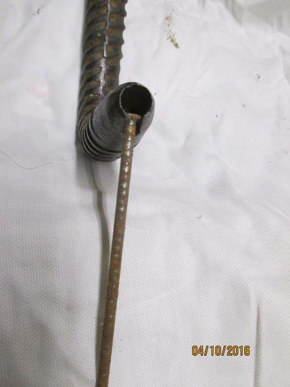

Võrreldes lööknäpitsatega on tiba lihtsamaid vahendeid. Sellel kangil vanust kõva 50 aastat. Väidetavalt oli mõtte andnud üks eestiaegne puulukksepp, kes sarnast riista õpipoisi aastatel kasutanud oli. Ise olen sellega üles võtnud põrandalauda ja puhastanud naeltest igasugust kobedamat puitmaterjali. Ava läbimõõt vastavalt naelapea mõõdule ja lõhe naela jämmuse järgi. Avaga naelapea peale, haamriga innustust ja mudkui kanguta. Natuke peaks konstruid muutma, painaka peaks tegema sujuvama. See täisnurk nõuab pikema naela puhul ebamugavas kohas võimlemist.

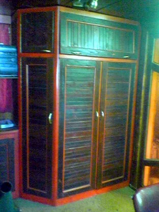

Arvake nüüd ära, millest see kapike tehtud on?

[Pilt: attachment.php?thumbnail=59800]Kass pakkus "kommipabereid"
Minu arust,sama materjal nagu minu titehällil..taarakastilauad.(nats tummisemat lisaks kah)
