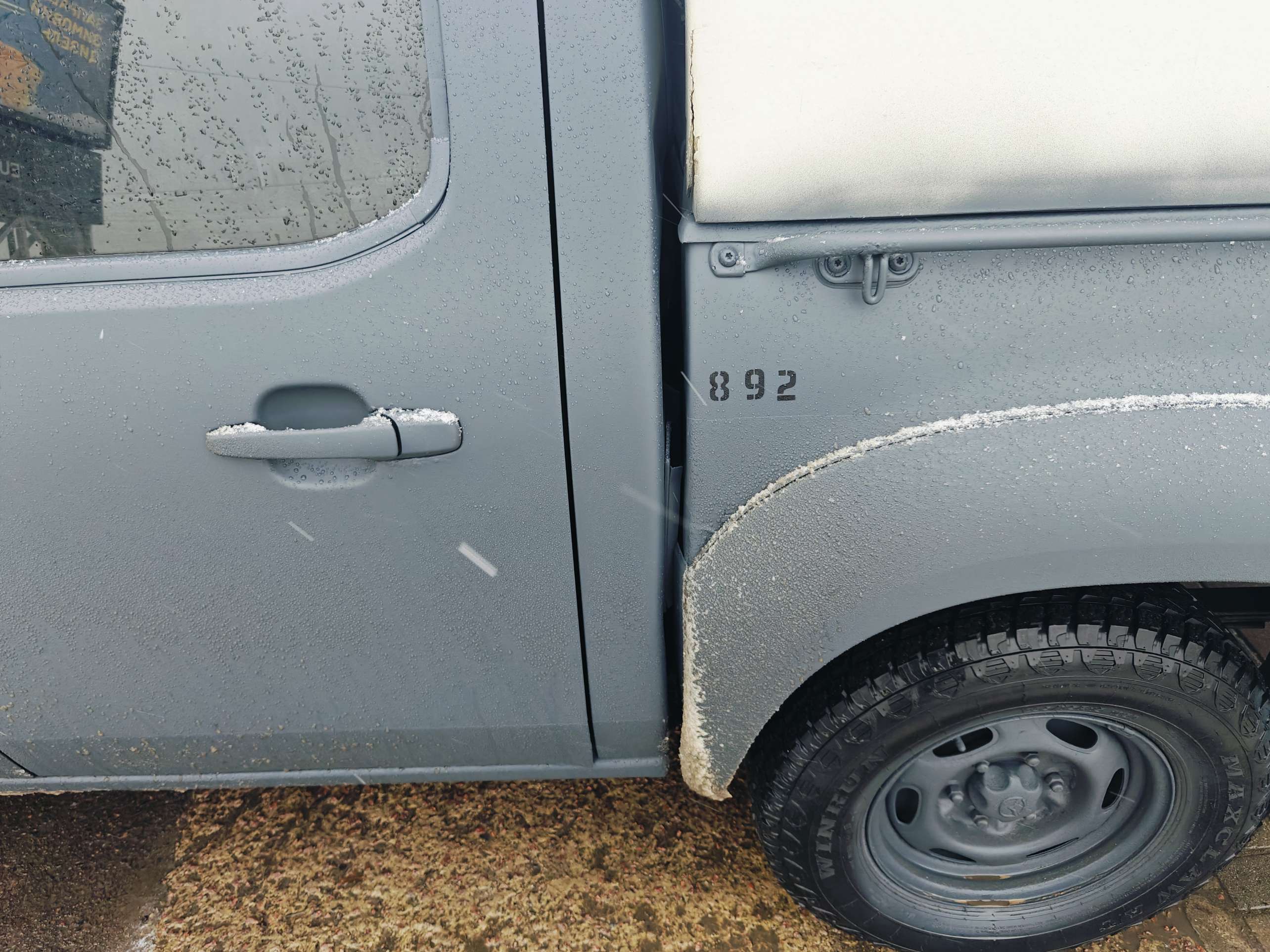

Vahepeal uudiseid Ukrainast.
Mazda värvus halliks. Kohalikule maalrile on see 892. rindeauto, mille ta omast vabast ajast ja töö eest tasu küsimata värvis.
Töökoja, elektri, värvipritsi ja kattematerjalide kulu eest suutsin talle siiski 1500 grivnat (35€) taskusse suruda.
Eile viisin paar Eestisse suunduvat meest Poola poolele bussi peale, tagasi tulles deklareerisin nende auto humanitaarabiks. Oli "meeldiv" õhtupoolik taas piirijärjekorras. Seekord pidurdas just Ukraina pool - mingil põhjusel ei lastud tükk aega autosid Poola poolelt edasi. Kui järjekord liikuma hakkas, läks juba ruttu.
Mazda asemel sai maalrile üle antud üks Hilux, mille tulevik on medevac.
