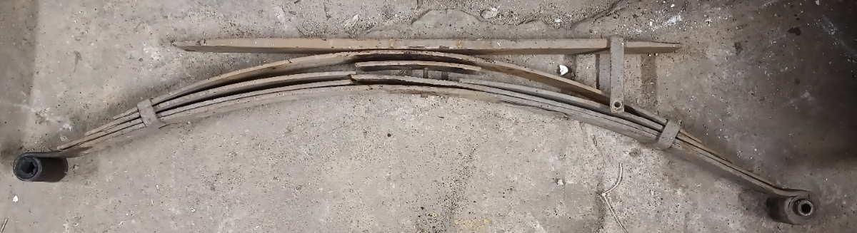

Täna päevases vahetuses vahetas ksf. Linnuke ära annetatud AiSuZu-kolme ühe tagavedru.
Alloleval pildil siis see, mis alt tuli. Sellist pudru nägime oma garaazis esimest korda.

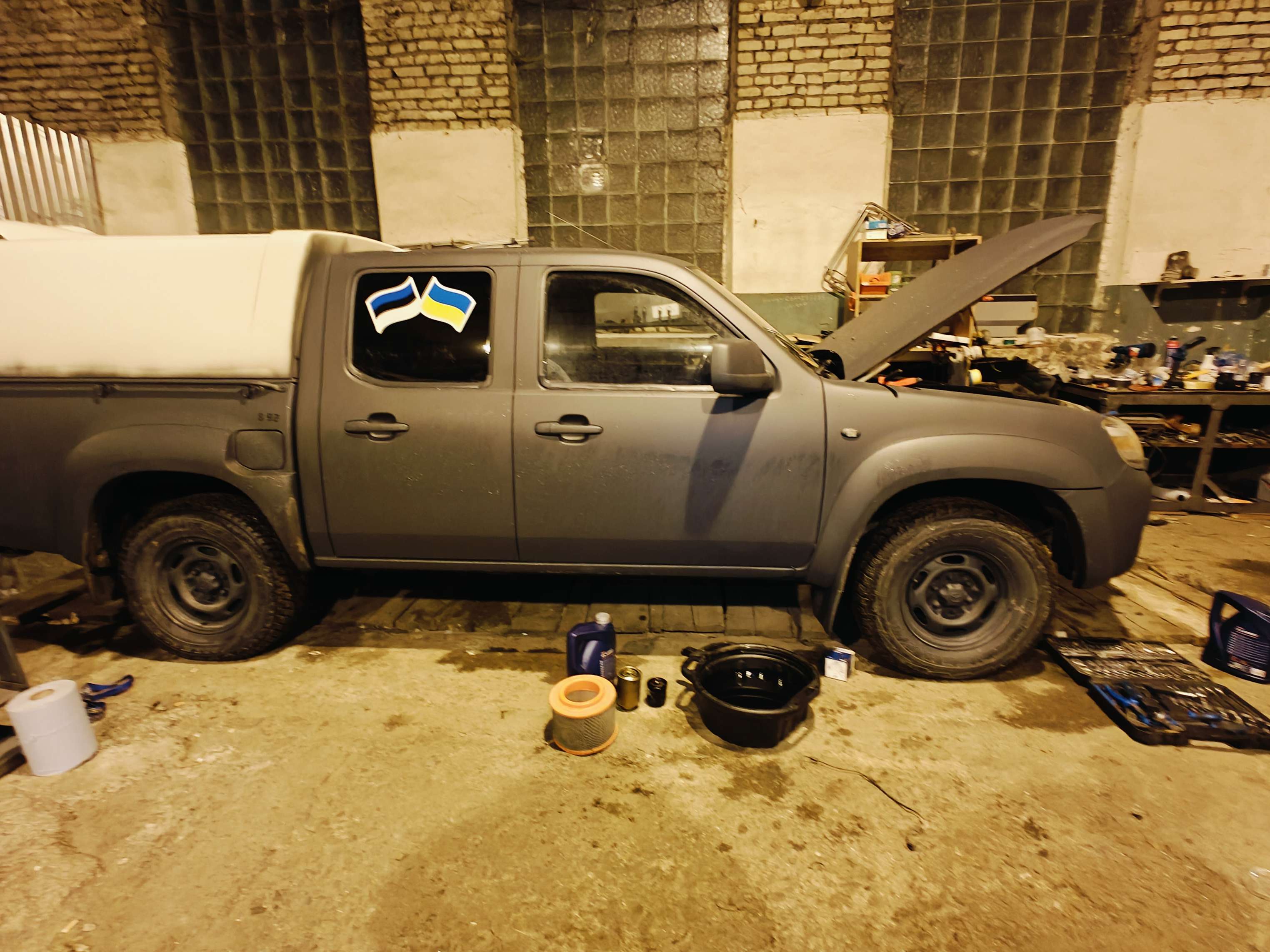

Mazda sai eile veel hoolduse. Ja jukerdama hakkas tagaluugi sulgur. Põgusalt vaatan, kas saab parandada, et viimased peale- ja mahalaadimised enne kasti amputeerimist libedamalt läheks.

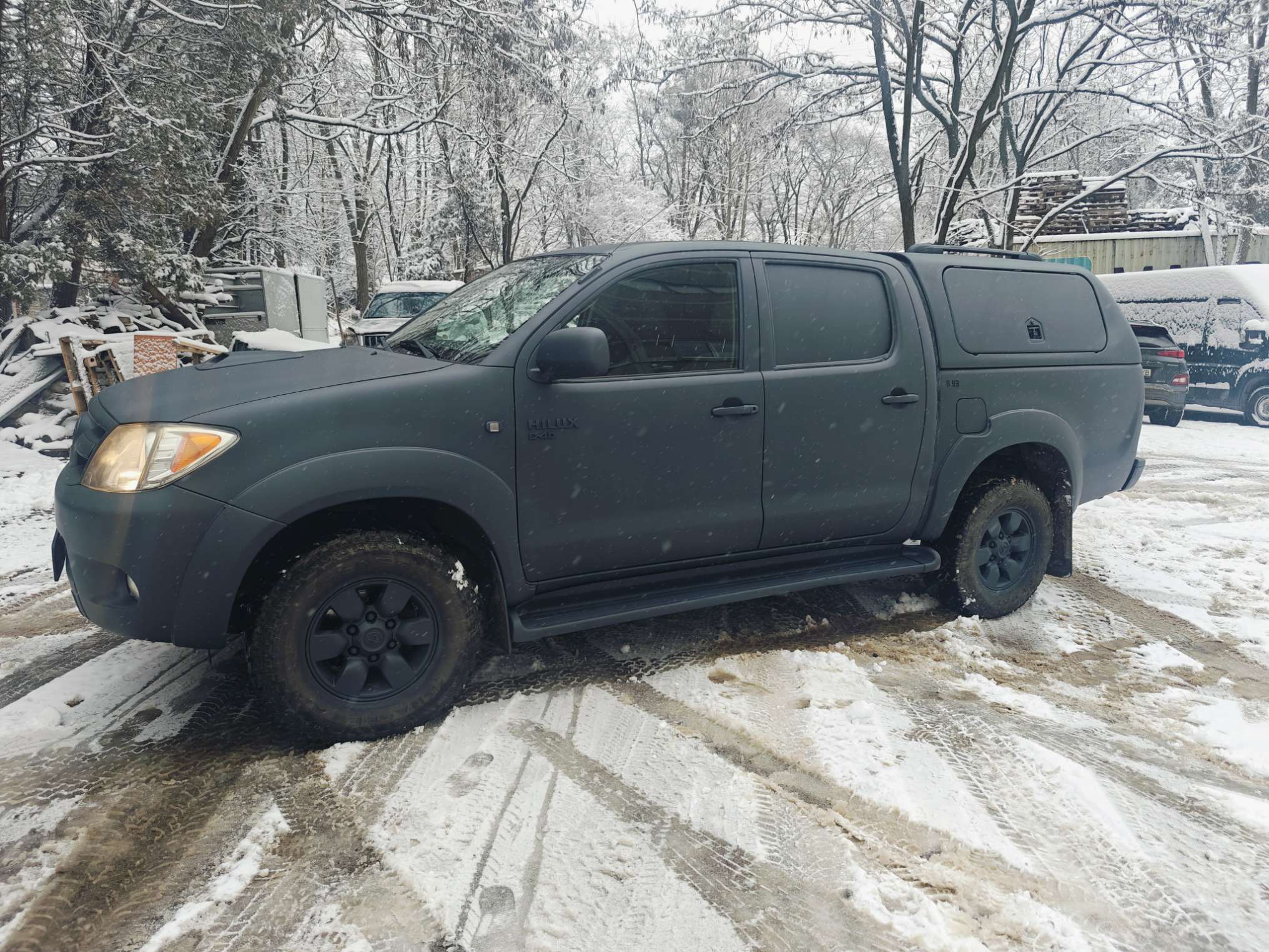

Hiluxil võtsin alt ära kardaani, mille keskmise risti loks oli isegi suurem kui meie tavaliste soo-rontide esikardaanidel. Sõites oli muidugi ka igal kiirendamisel-aeglustamisel võikalt tunda see laks.
Läbi oli ka kardaani tugilaager.
Ilmselgelt olid auto annetanud soomlased probleemiga kursis ja vajalikud varuosad olid autoga  kaasa pakitud.
Kuna siinne vabatahtlike töökoda ei ole liiga rikkalikult varustatud, vinnasin balvanka õlale ja läksin nagu jüriratas palgiga üle hoovi sõbralikku töökotta, et saaks risti pressida ja tõmmitsaga laagrit tõmmata. Ei õnnestunud.
Töökojaboss käskis kardaani sinna jätta ja homme tagasi tulla ja näitas ust. Praegu on juba sõnum telefonis, et korista oma äraremonditud kolakas.  Big Grin

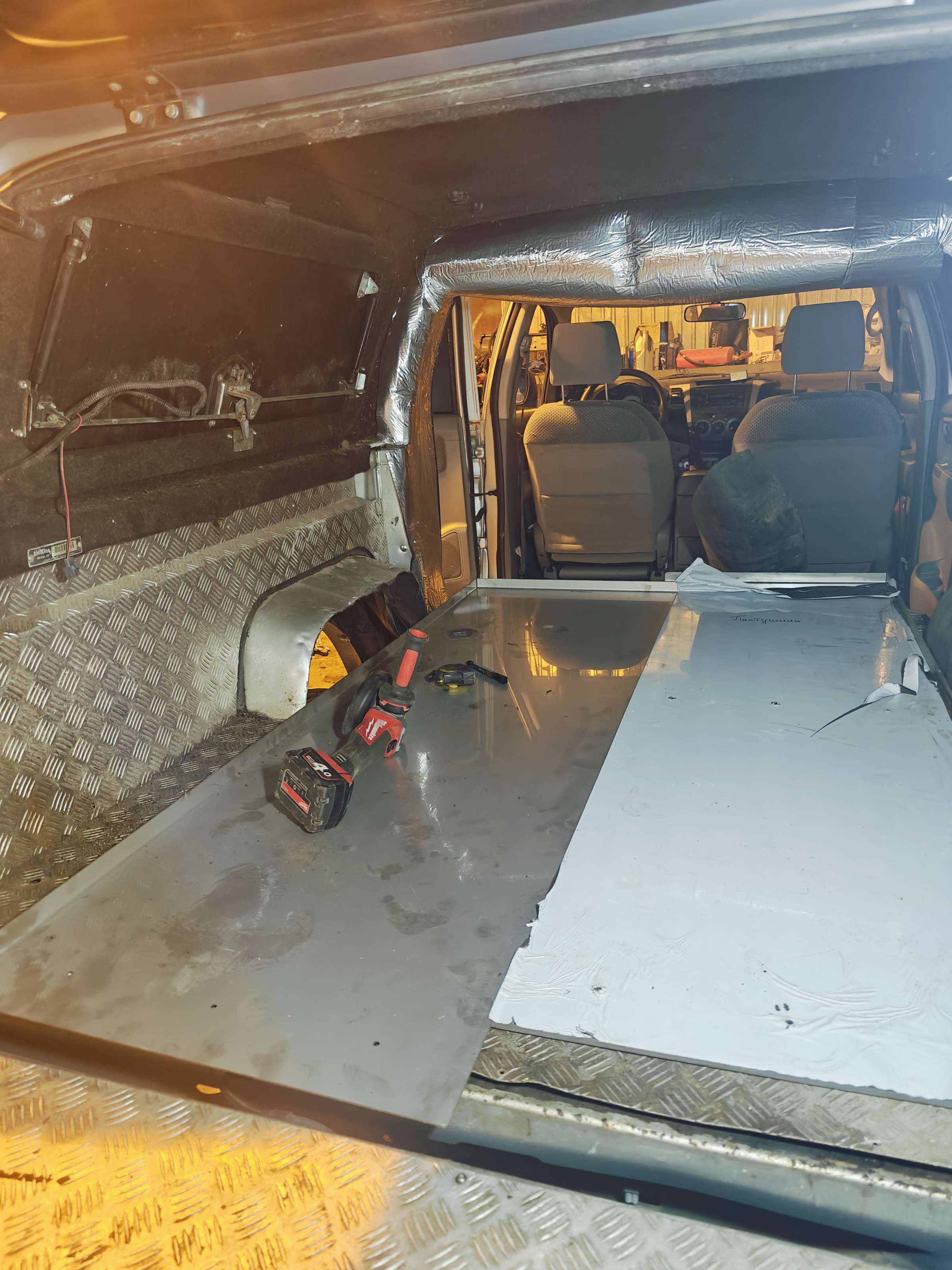

Ise alustasin kanderaamialuste paika sobitamist ja tagumiste rattakoobaste kitsamaks voolimist.

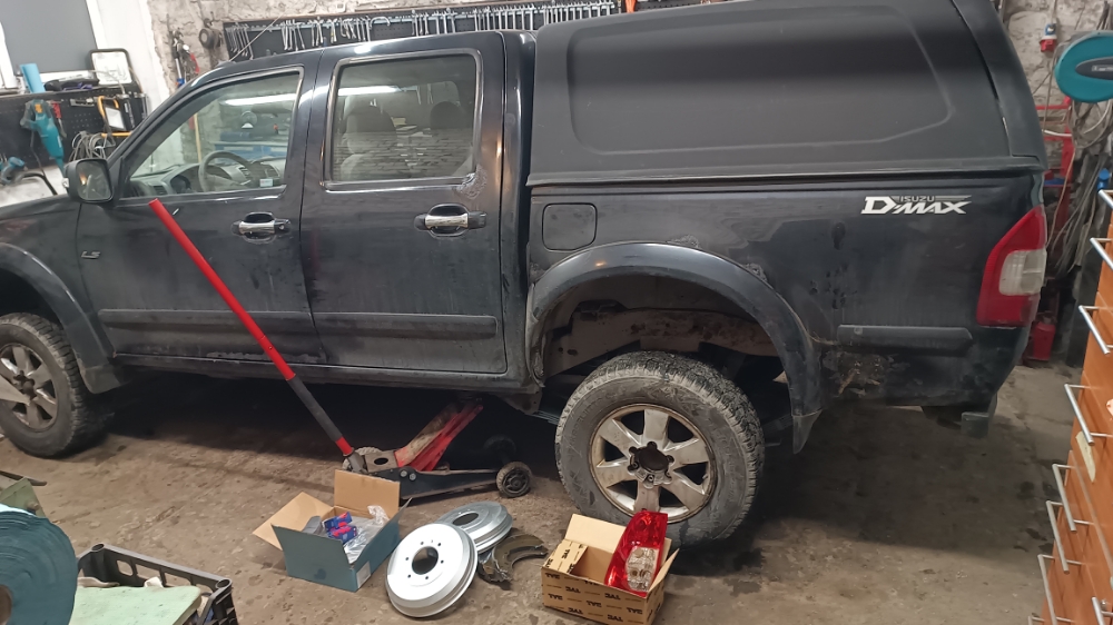

Täna ajasime Sorondi nimega Passat õue ning parkisime töökotta Isuzu. Kohale olid jõudnud kõik pidurite remondiks vajalikud varuosad. Tundsime ennast uute juppide keskel nagu kooliekskursioon Kalevi kommivabrikus.
Õhtu lõpuks saime tagapiduritrumlid, kingad ja ka sillapealsed piduritorud vahetatud, pidurivedelik sai uus ning tagumise otsa õhutasime ära ka.
Esipidrunite valdkonnas tuvastasime, et äsja laekunud uute, kulumata liuguritega on lõtkud tunde järgi mõistlikes piires ning järgmisel remondisessioonil asume esimesi pidruneid ja torusid vahetama.
