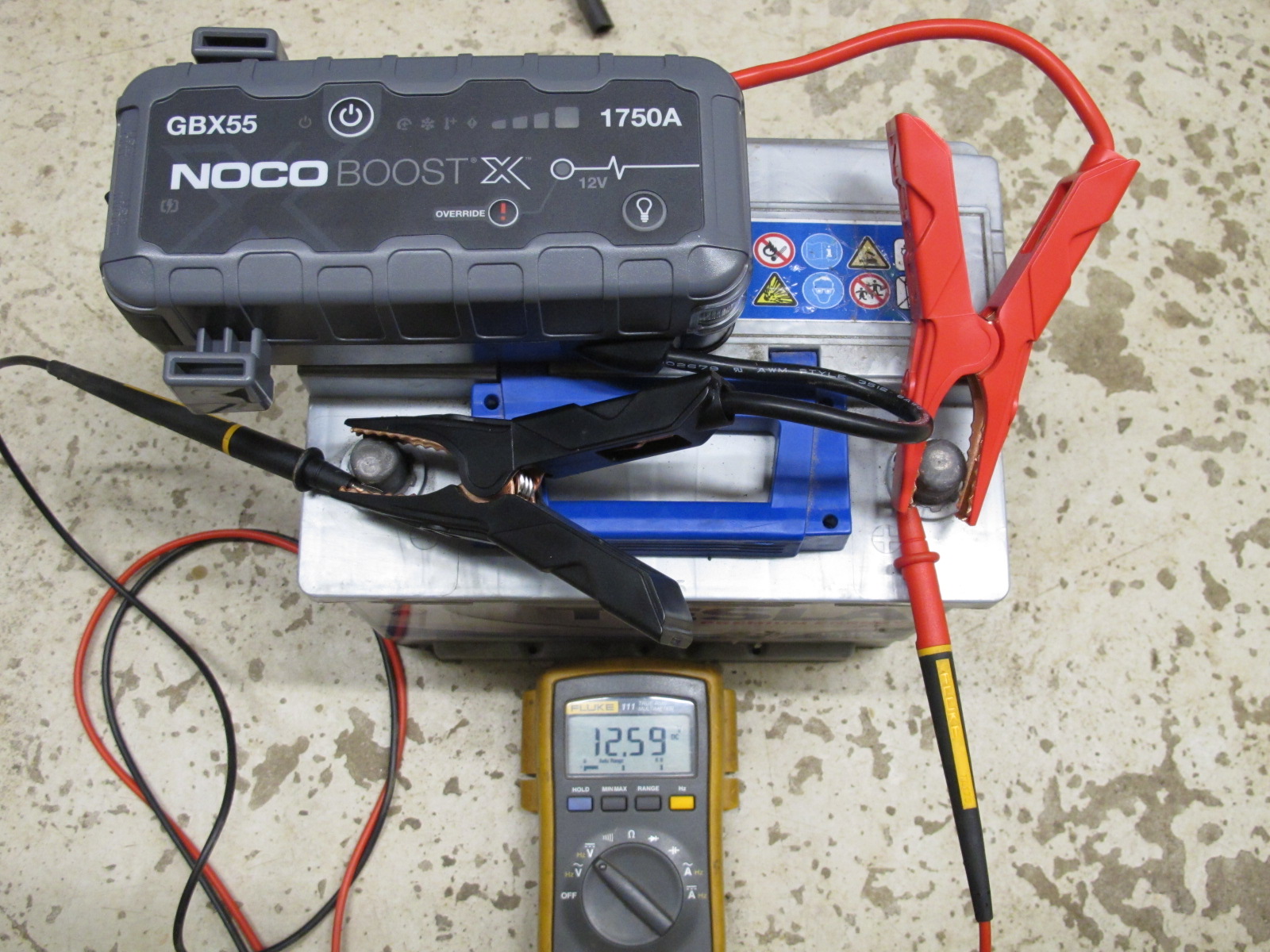

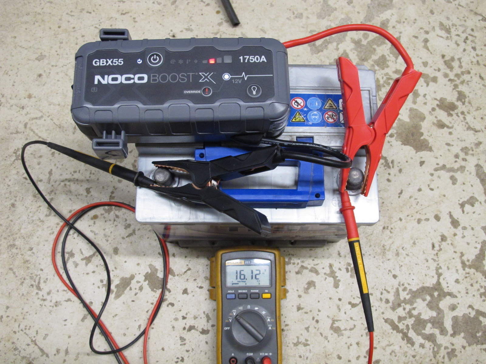

Mõtlesin palju see NOCO voolu kütab, kui pinge akul 16V. Eile oli uni sellepärast vilets ja kohe hommikul tegin katseid juurde.
Aku ise on selline pooletoobine 60Ah, mis 2A pideva tühjendamise juures jõuab pingeni 10,8V 17,5 tunniga. Bensukatele, päiksega haagisele suveks küll ja enam veel aastateks. Nagu ka Kernu praktika Rolleyes
NOCO, kui aku küljes peale lülitada, hakkab sees releed klõpsuma. Ca mingi 2 sekundit laeb ja 0,5 pausi tsüklitega. Sai ampermeeter katsesse lisatud, miski 3s tagant klõpsisin pilti. Kõiki ei hakka panema, esimene, keskmine, viimane ca 20..25s esimesest. Ampermeetri näidud olid 16,4; 10,6; 8,5; 7,3; 6,5; 4,8; 5,3. Pinge kõigil 16V. Ossi ei viitsinud dünaamikaks panna.
Tundub laadivat ca 2s tsükliga pinge piirikusse ja kobedama akuga vbl saaks max voolu ka teada, küllap on samuti kontrolli all sellisel seadmel.
Täna oli uni palju parem. Ja tootevalikul pole vedamisega suurt pistmist. Lihtsalt elu on liiga palju peksnud seljatagust pehmet kohta, et miskit hakkab juba kohati üles jõudma. Li on paras energiapomm, ainult pehme tehasepakendiga on autos kaasas.
RE: Tööriistadest - isandpauk - 12-01-2026
Ei taha sulle tekitada unehäireid aga kuidas sa said sama pinge juures terve kimbu erinevaid voolutugevusi? Kas aku on nii pekkis, et sisetakistus muutus hetkega?
