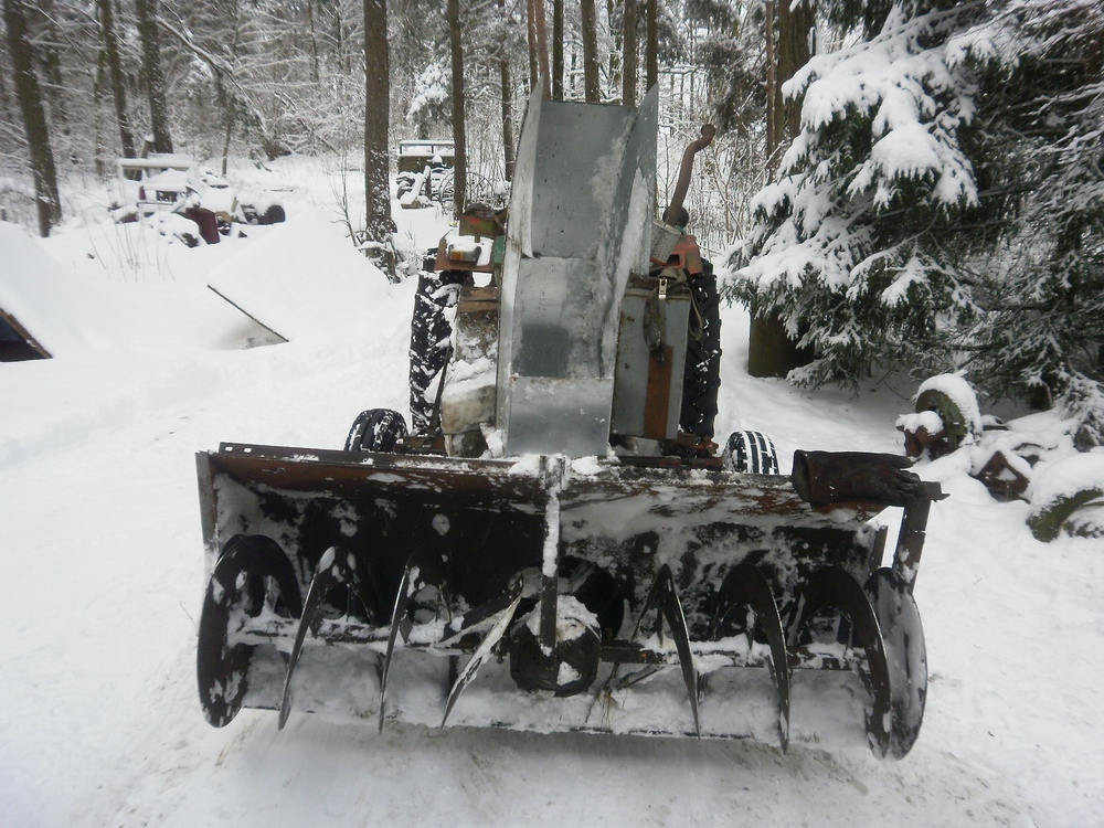

Panen siis ka oma lumekahurist pildikese.Reduktori idee sain ksf USSR piltidelt,kodus vedeles nissani tagasild ja selle reduktor läks loosi.Rootori võlliks tuli ohverdada riiulis vedelenud kreissae võll.Lumesuunaja toru ja puhuri tõstesüsteem veel teha vaja.Puhurit ajab ringi izuzu 2,2 d,puhuri pöördeid saab muuta vastavalt lumeoludele käigukastis käikude vahetamisega.

Originaalis olid jalased, aga need eemaldasin peale esimest katsetust, kuna olid ainult tüliks. Põhja kulumise vastu panin teoaluse tera paksema ja libistan selle peal.

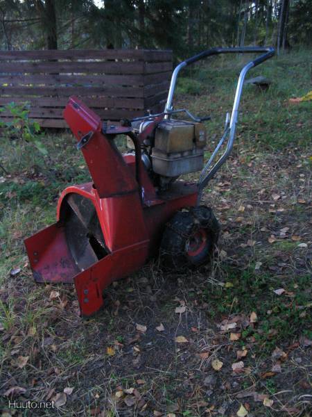

(29-03-2011, 17:29 PM)g5943 Kirjutas: üks küsimus tekkis veel et kas sul see puhur toetub selle sama pöhja peale vöi on mingid jalased külgede peal.
Meitepere massin toetub sama põhja peale, tigu on nö kopa sees ja seda seepärast, et näiteks äärekivid, jäätunud rattarööpa keskosa, kännud, kaevuluugid (ka Grillid
jms. masina hammaste vahele ei jääks....

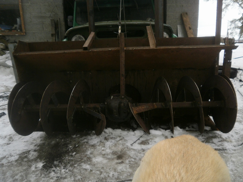

Teo spiraalid on cnc plasmalõikuses lõigatud 5mm lehest. Väjaviske toru läbimõõt 130mm. Ah jaa peletise laius on natuke üle 1800mm. Toru ei ole väga suur, sest väljaviske ketta labad on kah suht kitsad, selle eest neid neli. Diffri pikkus määras ära kui suured pöörlevad elemendid teha saab. Keeramine jah kõige parem ei ole aga samas ei häiri, sest platsid on suured ja teed suht pikad 50m ja üle selle. Paksus lumes keeramise parandamiseks on plaanis üks ümberehitus teha aga see lõpuni läbimõtlemata.

Täna oli õuepeal mingi 20 cm lund ja hea proovida ja tundma õppida puhurit.Ainuke häda oli see,et kittis toru umbe ja pidevalt,arvatavasti vähe pöördeid.Tagumisel pajal jahutusvent puudub veel ja seetõttu laks too keema ja tuli puhumine lõpetada.Õue sain lumest puhtaks kasutades puhurit sahana.Olles nüüd proovinud lume puhumist ja sahkamist siis sahka enam näha ei taha
Puhuriga lastes võtab ilusti mullani paljaks ja silub ka muru ära,sahaga lükates ei saa kuidagi pinnast kätte.Tagaveolisega puhudes kuuletub ka rool ja saad pöörates puhuda,aga sahana paneb otse võssa.Naine tegi video ja sealt hea näha mis toimub puhuris.
