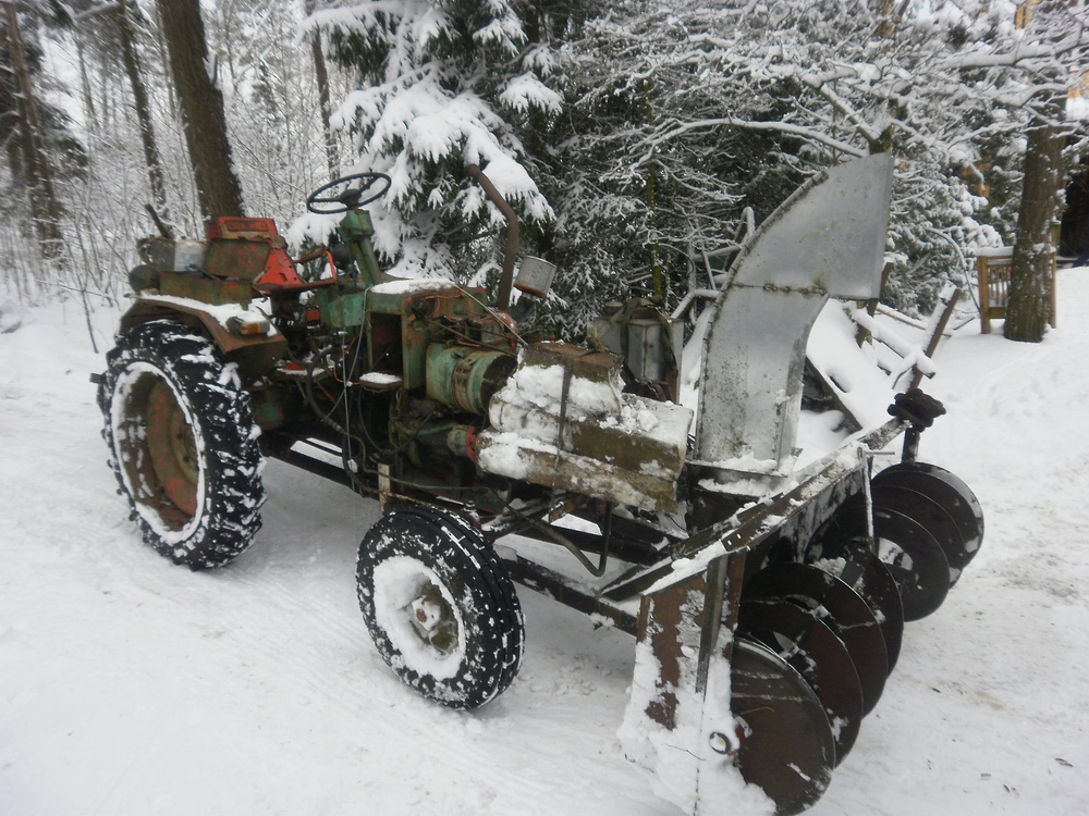

Ei ole siin täiustanud midagi. Teistelgi suvi sama lühike ja sebimist palju. Nii palju siiski sai tehtud, et puhur laiali lammutatud ja suuremad detailid, nagu korpus ja tigu, ära värvitud. Nii jäigi.
Teo ülekanne rattalt tundub hädalahendusena, aga parema puudumisel peaks asja ära ajama.
See traktori puhur pildilt võiks toimida küll, kuigi väljavise tundub silma järgi liiga peenike. Kohevat ja kerget lund peaks külmaga viskama küll, aga sulalumi lööb selle arvatavasti sekunditega täis. Tegija on vist selle koha peal ära väsinud. Smile Korralik jäme ja kabiinist pööratav väljavise külge aretada ja siis peaks olema kobe puhur küll.
Kõige kurjem järelkõnnitav puhur, mida näinud olen! http://www.youtube.com/watch?v=81y9XSQ9Ru0
Sellisel peaks vähemalt 1,5 m lai puhur ees olema.
Sellisele pajale tehakse 2,5m lai puhur ette ja pannakse frontaallaaduri kopa otsa.
Täna oli õuepeal mingi 20 cm lund ja hea proovida ja tundma õppida puhurit.Ainuke häda oli see,et kittis toru umbe ja pidevalt,arvatavasti vähe pöördeid.Tagumisel pajal jahutusvent puudub veel ja seetõttu laks too keema ja tuli puhumine lõpetada.Õue sain lumest puhtaks kasutades puhurit sahana.Olles nüüd proovinud lume puhumist ja sahkamist siis sahka enam näha ei tahaSadPuhuriga lastes võtab ilusti mullani paljaks ja silub ka muru ära,sahaga lükates ei saa kuidagi pinnast kätte.Tagaveolisega puhudes kuuletub ka rool ja saad pöörates puhuda,aga sahana paneb otse võssa.Naine tegi video ja sealt hea näha mis toimub puhuris.
Suvel tule pisut ümber teha,rootor suuremaks ja rootori eest reduktor eemaldada.Mõned pildid ka
