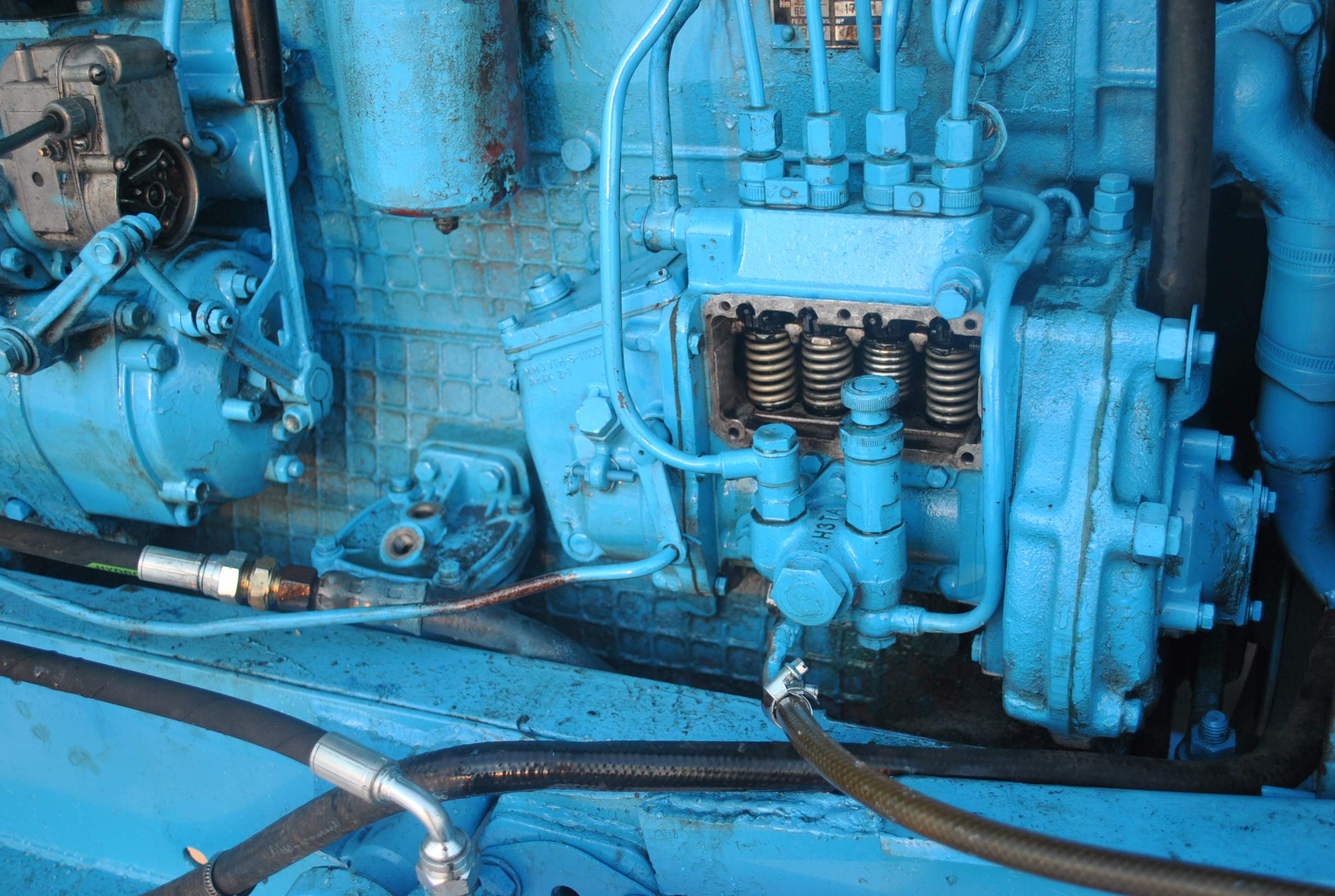

Jumzi ajasin välja ära, kurat, kõrgsurve pumbal oli regulaatori latt kinni jäänud, tõmbasin kiirelt küljekaane maha ja kruvikeerajaga timmisin uuesti liikuma... Kuskilt kakkus õhku ka vahele, aiataha ta igatahes ära suri. Etteande pumb arvatavasti õhtal, käsipumbaga lööb kenasti kütte üles küll, aga natuke käib ning siis jääb nälga. Peenpuhastus filtri panin ka uue, oli juba selline suurem möllamine. Settefiltrist lasin alguses sodi välja ja hiljem jätsin üldse süsteemist välja, ikka rsk ei saa kütet. Torust tuli kenasti. Eks jääb praegu nii, korraks laia maailma minema, tagasi tulles majandan edasi...
RE: Projekt: JUMZ EO 2621 ( ЮМЗ ЭО-2621) - v6sa - 22-02-2013
(21-02-2013, 19:53 PM)mlsluik Kirjutas:  ...
Konnad paagis?
RE: Projekt: JUMZ EO 2621 ( ЮМЗ ЭО-2621) - mlsluik - 22-02-2013
Paak sai sügisel enne pealepanekut pestud ning torust jookseb peale kenasti, käsipump lööb sammuti kütet üles paari korraga. Läbi filtrite tuleb vabalt. Võibolla etteande pumbal tihend ära surnud või vedru katki. Polnud eile aega vaadata kahjuks.
(22-02-2013, 11:50 AM)mlsluik Kirjutas:  Paak sai sügisel enne pealepanekut pestud ning torust jookseb peale kenasti, käsipump lööb sammuti kütet üles paari korraga. Läbi filtrite tuleb vabalt. Võibolla etteande pumbal tihend ära surnud või vedru katki. Polnud eile aega vaadata kahjuks.
Ei ole loogiline - Sul on paak ju kõrgemal ja etteandesse peaks jooksma vabal voolul peale... Voolikud kah lühikesed.Rolleyes
Suht huvitav tõesti, miskit nagu vahepeal lahti võtnud pole ega midagi. Ei usu eriti et kuskilt õhku vahele kisub, seibid uued ja enne toimis, nüüd peale garaasis seismist selline asi...
Ahh mis seal ikka olla saab, kas kisub õhku või etteande pumb tahab hoolt saada.
RE: Projekt: JUMZ EO 2621 ( ЮМЗ ЭО-2621) - KristjanT - 22-02-2013
(22-02-2013, 12:11 PM)v6sa Kirjutas:  Ei ole loogiline - Sul on paak ju kõrgemal ja etteandesse peaks jooksma vabal voolul peale... Voolikud kah lühikesed.Rolleyes
Siinkohal hea meenutada enda suve, kui keset suurt metsa Valmetil etteandepump ära kooles. Mis siis ikka, kanku kapoti peale, rihmaga kinni, imesin kütuse voolikusse ja voolik otse kõrgsurvepumbale taha. Sai loomuliku pealevooluga metsast välja sõidetud ja natukene töödki tehtud kuniks uus pump Saksamaalt kohale jõudis.

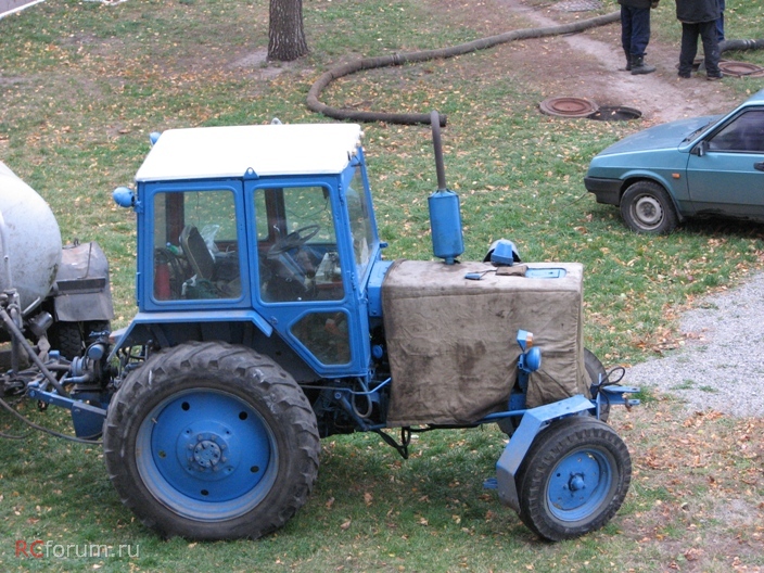

Läks küll rohkem aega, kui planeerisin. Aga sain fotod siis JuMZi talvekasukast. Ma ei oska öelda,kas see on nüüd originaal või sinna ise leiutatud? Kahtlus tekitab just see tsinkplekist riba. Eelmisest peremehest see nii traktori külge on jäänud.
[Pilt: 0101458809b5cc5.jpg]
Selline näeb ta visuaalselt välja. Teine pool on täpselt samasugune.
Mõõdud. Laius 61 cm, pikkus alt 118 cm ja ülevalt 108 cm.
Pealt kaetud pruuni termatiiniga, seest vatti moodi asi.
Sisemise ruudu mõõdud 15,5 cm x 16,5 cm
Kasutatud on siis M10 mutrit ja kruvikeerajaga keeratavat polti.
[Pilt: 010145882791dff.jpg]
Loodame,et sellest on abi, edaspidi teistel.
RE: Projekt: JUMZ EO 2621 ( ЮМЗ ЭО-2621) - hellrix - 03-03-2013
Poldid vast ikka M6, võti sinna 10mm.
RE: Projekt: JUMZ EO 2621 ( ЮМЗ ЭО-2621) - kopraonu - 03-03-2013
Ei oska öelda,kas M6 või M10,kuna nihikut polnud kaasa.
Veel üks talvekasukas, mille leidsin RC-forum.ru alafoorumist.
Mulle tundub,et Belarussi ja JuMZi talvekasukas on täitsa samasugused.
RE: Projekt: JUMZ EO 2621 ( ЮМЗ ЭО-2621) - metsakohin - 03-03-2013
Võib olla oli erandeid, kuid Pärnu remondiviletsuses olid omal ajal saada ainult MTZ-i kasukad. JuMZ-ile tuli teha väikesed ümberlõiked, sest sumpsi ja õhupuhastaja asukohad on erinevad. Veevalamise lapats vis isegi sobis. Kui MTZ-le ilmusid varre otsas tuled, siis järgnesid ka uue lõikega kasukad, tulede juures olid lõhikud, sai nööriga ümber varre siduda.
Pildil olev on ikka rats ettepaneku korras meisterdatud.
Mulle tundus ka asi, kahtlase võitu. Kuna nina jääb avatuks külmale ja see peaks olema ka loogiliselt kaetud.
Kuid pean tunnistama,et see rats on väga hästi tehtud. Selles osas pean mütsi maha võtma selle ees, kes selle välja mõtles ja valmis tegi.
