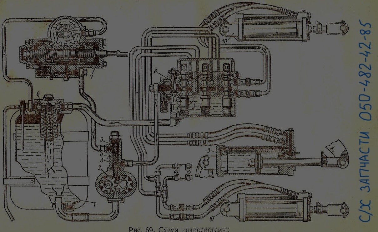

Ega õli tulla ei tohiks. Võibolla mingi rike, näiteks vedru pooleks või rooste laseb õli mööda. Ehitust näed nende piltide peal, mis panen. Ühe peal isegi roolivõimuga. https://beltrakt.ru/images/documents/knigi/gerasimov%20a.d.%20i%20dr.%20traktor%20t-25%20(ustrojstvo%20i%20ekspluataciya)%20(1972).pdf

Esiteks see lekkiv jubin seal pildil on 6MPa drossel mis on mõeldud tehase poolse salongiküttega masinal selle jaoks hüdroõli soojendamiseks. Jagajasse minev õli käib paremal ees nurgas olevast kütteseadmest enne läbi. Süsteemi efektiivsusel siin peatuma ei hakka.
Siis mõistlik teemaalgatajal see lekkiv asjandus eemaldada ja ühendada pumbast voolikuga otse jagajasse.

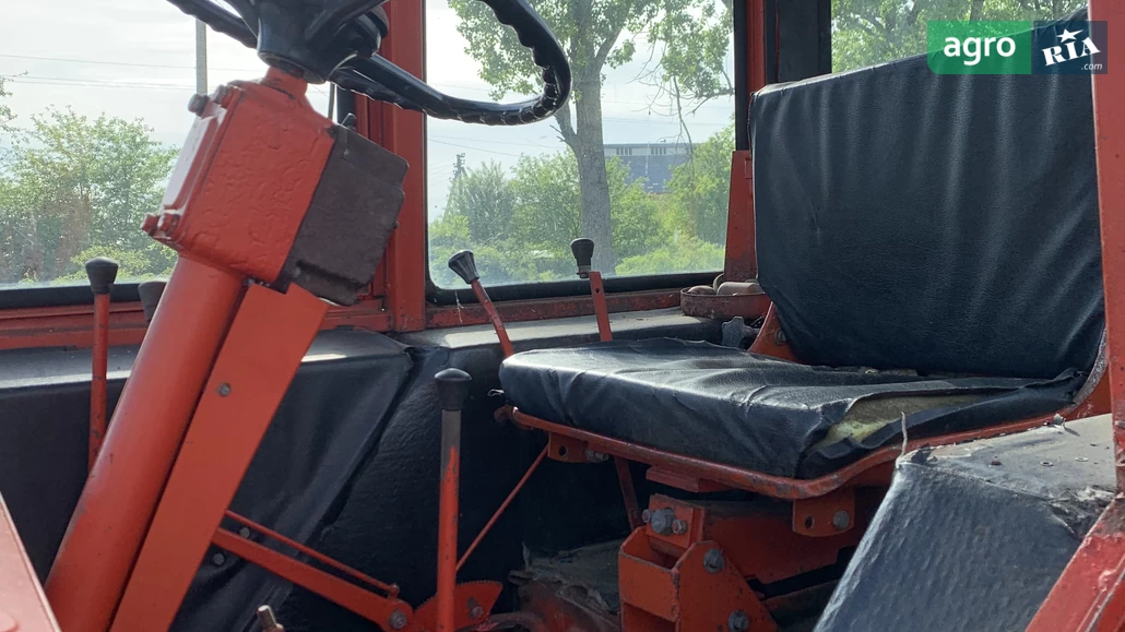

RE: Küsimused t-25A-1 kohta - v6sa - 19-06-2024
Sellise ilmselt leiab järgmisel nädalal:
