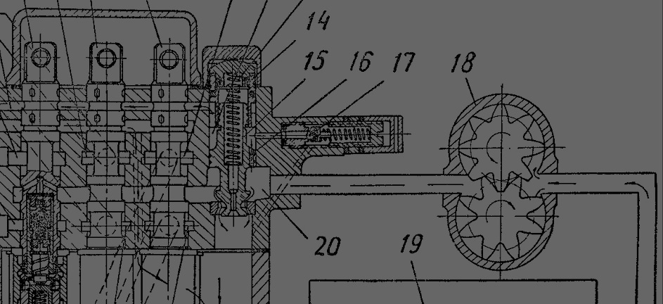

Ega õli tulla ei tohiks. Võibolla mingi rike, näiteks vedru pooleks või rooste laseb õli mööda. Ehitust näed nende piltide peal, mis panen. Ühe peal isegi roolivõimuga. https://beltrakt.ru/images/documents/kni...(1972).pdf
Mu 94a põkal seda vigurit pole, siit küsimus, et kas seda üldse vaja on siis.

Härrased. Te olete eksiteel.
Esiteks see lekkiv jubin seal pildil on 6MPa drossel mis on mõeldud tehase poolse salongiküttega masinal selle jaoks hüdroõli soojendamiseks. Jagajasse minev õli käib paremal ees nurgas olevast kütteseadmest enne läbi. Süsteemi efektiivsusel siin peatuma ei hakka.

Siis mõistlik teemaalgatajal see lekkiv asjandus eemaldada ja ühendada pumbast voolikuga otse jagajasse.

Hmm. Tõesti-tõesti, antud isendil oli kunagi kabiin peal. Aga eelmine põlvkond eemaldas selle.

Seal peitub kabiinisoojendus mis toimis hüdroõli pealt, reaalsuses sealt erilist sooja ei tulnud ja ühendati juba varakult lahti.
