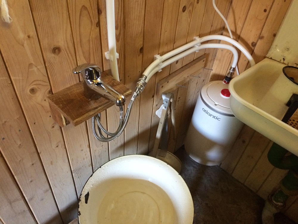

Soov on teha soojendatav dušš veneaegse suvila saunaruumi. Seal on praegu vene ajast ca 200l paak pööningul, seda täidetakse ühiskaevust vooliku ja pumba abil. Paagist tuleb otsevooluna toru alla, mille kaudu saab endale vett selga lasta. Vesi on üldjuhul külm.
Point on selles, et endine torustik on võrdlemisi põhjalikult ehitatud ja erinevatel sotsiaal-majanduslikel põhjustel ei ole võimalik/ei hakka seda ümber tegema. Kuna soov on suve perioodil ennast seal aegajalt natuke pesta, siis sai hakatud survevaba boileri variandile mõtlema.
Survevaba Atlanticu boiler: https://plastor.ee/product/soojaveeboilerid/miniboilerid-pc-10-50-l/ Vt seal tutvustuses on allpool skeem survevaba ühenduse jaoks. Selline ühendus nõuab spets-segistit. Niisugune on pakkumises: https://kaup24.ee/et/koduremont/vannitoasisustus/vannitoa-segistid/3-suunaline-uhe-hoovaga-valamusegisti-ilma-surveta?id=8678089
Kuna mu küsimus sai mõningast vastukaja, siis teema lõpetuseks niipalju, et mainitud komponentidest sai kaadervärk kokku seatud ning tulemus tuli päris okei. Teeb seda, mida vaja on, st annab pesuks sooja vett. Veevoolu survesüsteemiga päris võrrelda ei anna, aga vesi voolab ka läbi boileri päris rõõmsasti.
Ennist unustasin öelda, et talveperioodil seda ruumi ei köeta. Torudele pressisin mutrid otsa, boiler tuleb sügisel maha tõsta ja kummuli keerata. Kevadel asjad kokku jälle.
Kaadervärk
