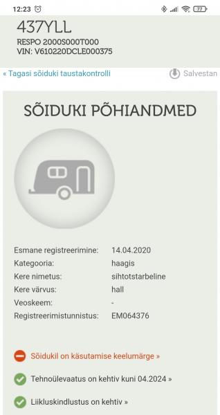

Eelmine postitus tõi mul küsimuse - kas käsutamiskeeluga (viidatud huvitava 12m & 2t haagise puhul EMTA pandud) sõidukit tohib üldse (de jure) kasutada?
Netiotsinguga ma juristide konkreetsena sõnastatud täpsustusi ei leia. Nagu ikka, siis ma ei küsi nn rahvahääletuse tekitamiseks vaid ikka eeldades, et vastab, kes asja päriselt teab.
Ise ma muidugi riigiga tülli läinud üritusi (maksuvõlad jne) nendelt asju ostes (sh renditeenust) ei toeta.

Kasutada võib, müügiks vajalik täituri nõusolek. Müük on selline käsutustehing,  mida keelumärge reguleerib. Täitemenetluse
§ 54.  Käsutuskeeld vara arestimise tagajärjena
  (1) Võlgnikul on alates arestimisest keelatud arestitud vara käsutada. Kui kinnisasja arestimisel ulatub arest ka vallasasjadele, võib vallasasju käsutada korrapärase majandamise piires.
  (2) Käsutuskeeldu rikkuv käsutustehing või muu käsutus on tühine, kui seaduses ei ole sätestatud teisiti.
  (3) Omandi, piiratud asjaõiguse või varalise õiguse käsutamise keelamisel tehakse seaduses sätestatud korras vastavasse registrisse keelumärge. Keelumärge keelab vastavalt selle ulatusele registrisse kannete tegemise kohtutäituri avalduseta või nõusolekuta.

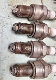

Nii 10 kkm võiks küünaldest olla näha, kas on õli põletamist või mitte. Oleks huvitav näha "grupipilti" töötanud isolaatoritest. Hea oleks, kui selle aja oleks enamasti  sõitnud "kodustatud" tankla kütusega. Seniks: nael kummi!
Pilt siin:

Mu silm ütleb, et õli põletamine on teemas.

Ülevalt teisel on elektroodid mustad selle pärast, et sai lahti keeramisel igaks juhuks WD40 vahele lastud, valgus siis alla... või mingi muu vihje?

Kui vanad need küünlad on?
Ülemine on puhas, teised kolm silindrit ei põleta korralikult. Kompressioonides on ka erinevust?

Küünalde vanust ei tea, võivad olla väga vanad, vaatan isegi, et Audi rõngad peal... Kompressiooni mõõtmiseks lähiajal mahti pole, kuu teises pooles võtan ette.
