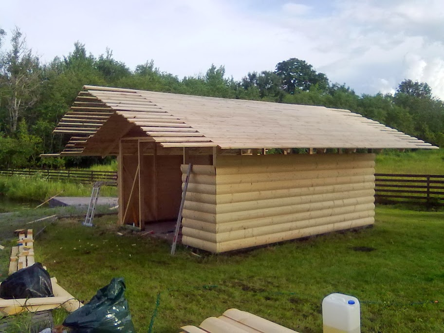

Eestist Sa vist ei leia aga ma sattusin kunagi täiesti kogemata (laevad käisid harva ja terve päev ol iaega kolada) Helsinkis soomlaste vabaõhumuuseumisse. Sellesse, mis seal Kekkoneni muuseumi juurest sillaga üle vee saarele läheb, nimeks Seurasaaren ulkomuseo. Vaat seal oli küll Karjalast toodud mitmekordne palktalu, mille alumiste kihtide palgid olid pigem 60-70 cm! See eriti julm maja on Pertinotsa talu (ka tagantpoolt vaade) ja tahutud palkidest, mis on ka veel tohutu jääkpaksusega, on Selkämä talu.
Et sellist poomkant-prussi saada pidi algne tüvi ikka väga jäme olema. Lihtsalt varast paksem ümarpalk ei anna seina soojusele mingit lisaväärtust ja on raiskamine. Ilus, jah, aga raiskamine. Pigem lase saeraamis jämedast palgist neljast küljest "pettepalk", seimerist läbi ja serrvad ühtlaseks (punn või tapp oleks ju super) ning koos villa ja tuuletõkkega saab maja kordi soojem, näeb välja ehe palkmaja ja raisanud pole ehitaja suurt midagi.
Meil suvekodus on täieliku eheduse jaoks jäetud asi täiesti vahedega, moodne lahendus on aga selline, mis traktorite hoiukuur sai haltuurana ehitatud. Muidugi on selline kuivatatud ja pragudeta punn-laud päris kallis ja kena tulemuse saavutamiseks ilge nurkadega nikerdamine aga tulemus on ka ilus, tuuletihe jne. Panedki kõigepealt välislaudise ja siis soojustad-ehitad tahtmisel väljast sissepoole. Kumb ilusam on, see peaks olema maitse asi, mulle meeldib-meeldis aastal 2012 teoreetiline "vahvel-palk"maja ikka rohkem Wink Ja tegelikult lõpuks ei tulnudki kena välisseina ruuduhind liiga suur, sest jääke peaaegu ei jäänud! Kõik prussiotsad, laudise jäägid läksid siss eriiulite ehitusse, välislaudise otstest sai viilulaudis ja jääke jäi ühe saunateo jagu - kuni 10 cm klotsidena. Lisaks see, et mitte väga punnitadest koos vana jama lammutamisega 10 päeva tööd "võtmed kätte" lahenduseni koos kohapeal usteraamide keevitamise jms, näiteks peremehe labida lappimiseni Big Grin .
[Pilt: 190620121028.jpg]
[Pilt: 260620121036.jpg]
[Pilt: 040720121055.jpg]
