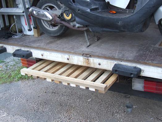

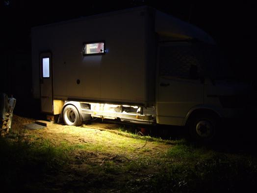

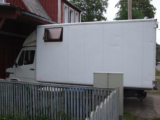

RE: MB L 410 D 89a, pottsepaautoks kohendamine. - motamees - 17-08-2013
(05-08-2013, 21:42 PM)motamees Kirjutas:  ... Paigaldasin teise akna, eelmisega võrreldes vastasseina.
Kohaliku transpordi pealeajamiseks sai tehtud kaldtee. Kaldtee transpordiasendis on raami vahel, eesotsas.
Sai veel muidki pisiasju nokitsetud.
Päevatuled on nüüd LED baasil.
Katuse vesi jooksis tagaluukide vahele ja sisse. Paigaldasin tagauste kohale vihmaveerenni.
Kõhu alla sai koha õiges mõõdus tagavararatas.
Tegin ära keemilise radikapesu ja puurisin termostaatklapi sisse augu. Vaatab, mis keemaminekust nüüd saab.
Tõmblemise viga sai uuritud. Sidusin koormarihmaga mootoripadja kinni. Mürin oli kabiinis oluliselt suurem, aga tõmblemises vahet pole olnud. Samuti ajasin "tikud" kardaani tugilaagri kinnituse vahele - ikka muutusteta.
Sõber oli mu kahtlustes samal meelel - tõmblemise "sünnitaja" peitub kusagil sidurikoja sees. Eks aeg annab arutust.
Kunagi järgmine kord uurib õlileket ka.

Õuevalgustus tundub olema päris rullnokklik. Toungue
